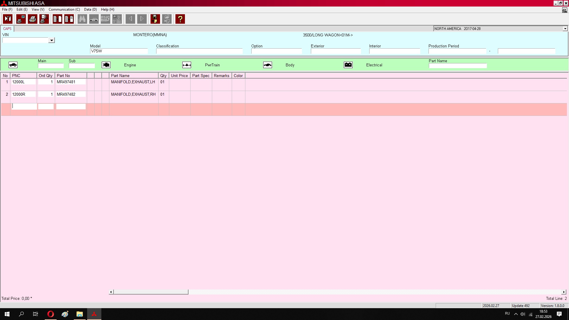

у мну оказывется оба треснули ::'(:
в прдаже только от 6G72
У 6G72 и 6G74 SOHS одинаковые?

Хз, у 74го по моему угол фланца который к кату другой. Менял оба, поставил чугунный кетай, лет 8-10 уже как, всë ок
Unklown писал(а): 23 фев 2026, 14:28 идорги с разборок называют одинаковые партнамберы.
Эти п-ы наговорят... С дпдз тут уже все разборки посетил - под нужным номером продают хз чего с другой схемой внутри, хотя внешне 1в1... :*WALL*:
P. S. Своего не нашëл. Профильная тема есть, по результату - отчитаюсь

Unklown писал(а): 20 фев 2026, 13:03 У 6G72 и 6G74 SOHS одинаковые?
ставили чугунные от Монтеро 3 3,5 на арабский Паджеро 3 3,0. Подходят.

Alkaed писал(а): 26 фев 2026, 22:32 ставили чугунные от Монтеро 3 3,5
у мну 3.5
Монтеро 1

и кста , междупрочим с 2004г. партнамбер MR450980 сменили на MN110627
нуи у левого тож сменилось имя.
такшта имейте ввиду.

Только не у Монтеро 3.5 ......
Сообщения: 57477
Поблагодарили: 4803 раза
Про выпускные коллекторы, левый и правый
Unklown писал(а): 27 фев 2026, 17:00 у мну 3.5
Монтеро 1
с 96-го года?
Если да, то пофиг 3 или 3.5 со спорта 3.0 пуля в пулю
