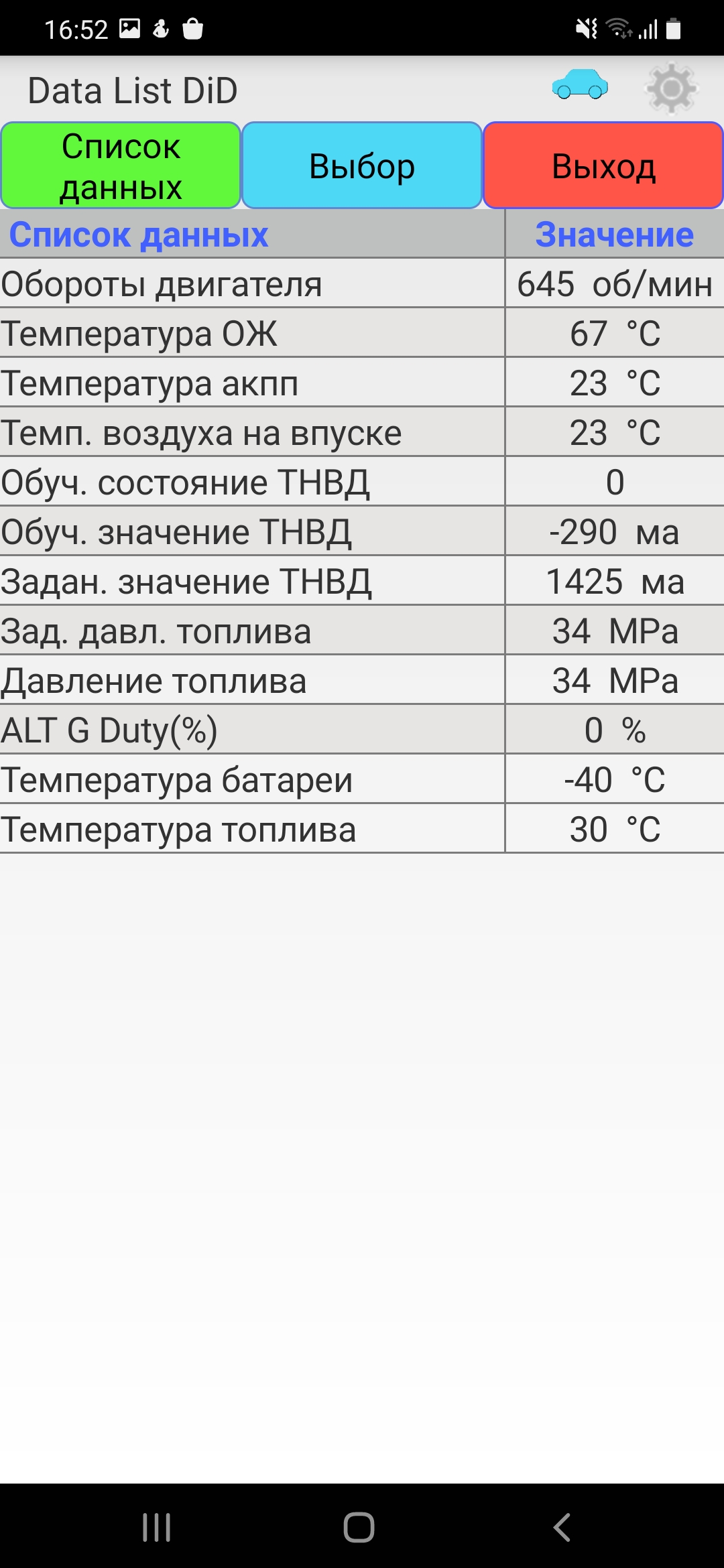

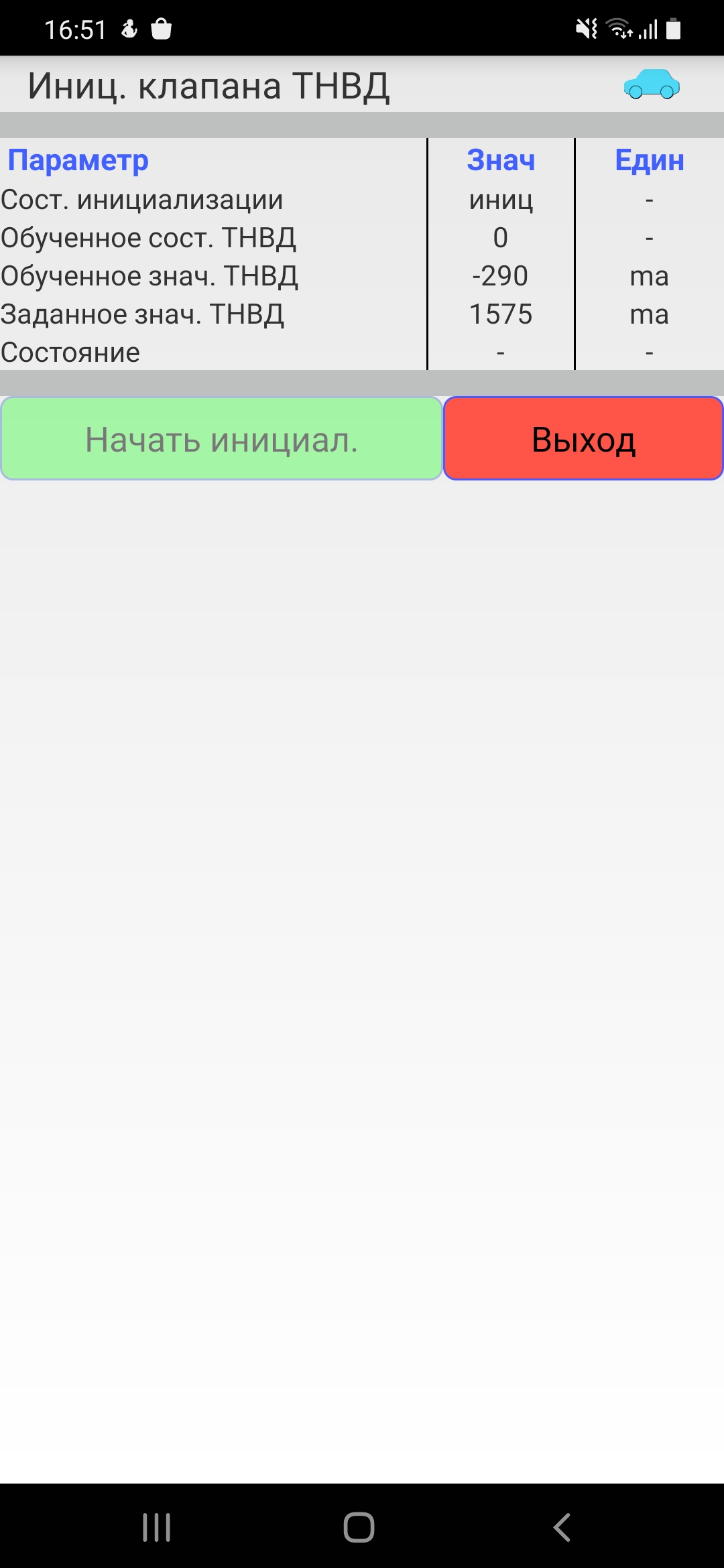

Добрый день! Спасибо за совет, поразбирался, подключил NMPS Diag, похоже инициализация клапана не может пройти до конца, вот что она пишет по итогу:
Т.е. инициализация запускается, какое-то время что-то происходит (идёт обмен судя по диоду на адаптере), потом заканчивается и остаётся в состоянии "0" или "1" (а в хелпе написано, что должно в состояние "2" перейти). Ну и надпись "завершено" не появляется.

Прогрейте до рабочей температуры.
И клапан у вас мягко сказать "не фонтан"...
Должно быть в 66 канале, около нуля. А у вас 290ма
При пороге 300ма

Увы, не помогло. Стало 270 (на прогретом моторе), но в целом то же самое.

ftc писал(а): 07 мар 2026, 19:27 Увы, не помогло. Стало 270 (на прогретом моторе), но в целом то же самое.
Двойка не получилась?

SNOOPER писал(а): 08 мар 2026, 01:02 Двойка не получилась?
Неа. Тоже нулём закончилась.
