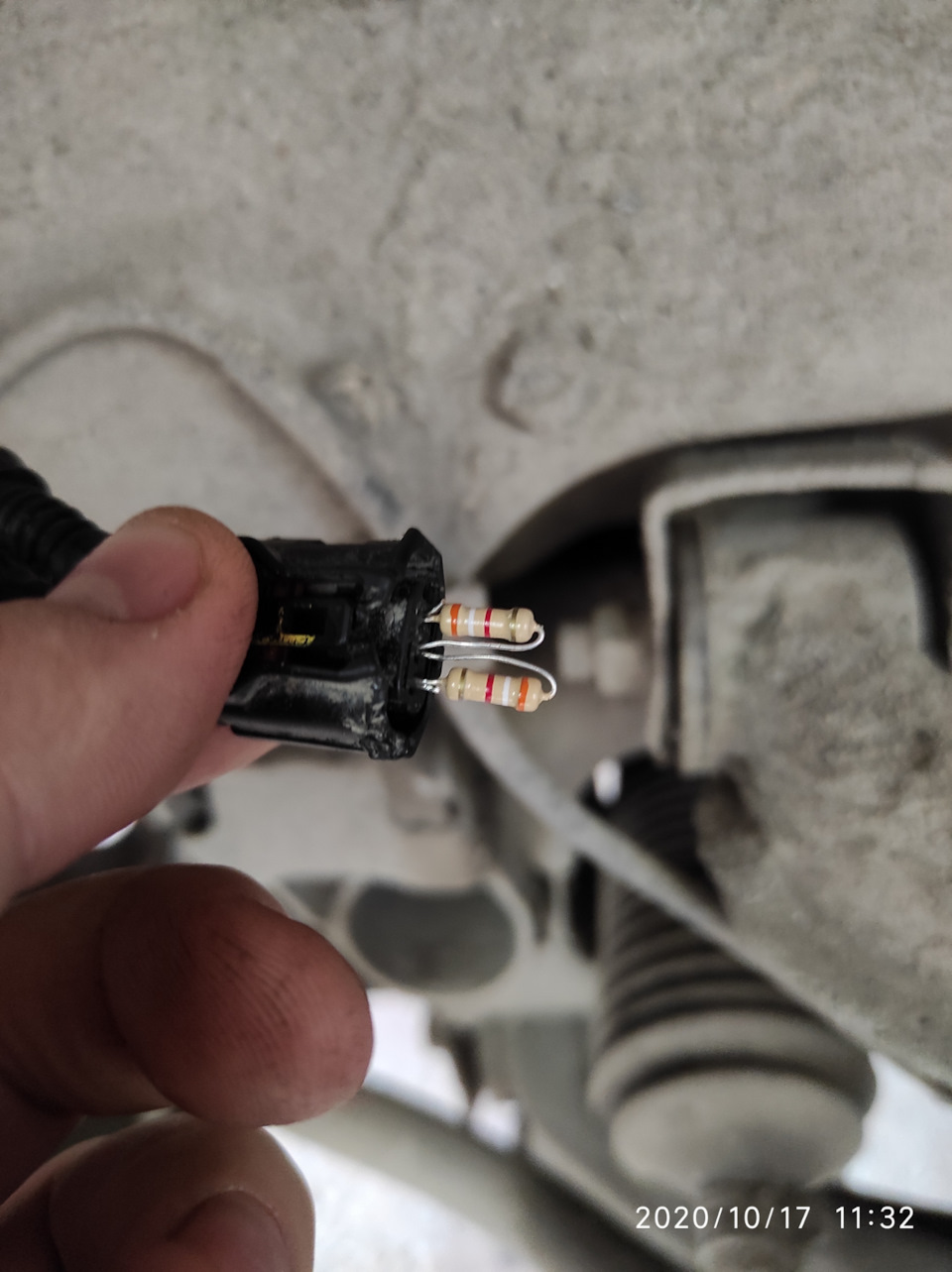

Ему скоро хана. Дальше три путя:
Замена датчика на кетай , потому что оригинал люто дорог , а если не дорог - будет китай в коробке от оригинала
Ремонт датчика , как это сделать хз , но мой по виду был ремонтирован , с таким была машина
Воткнуть в разъем вместо датчика 2 резистора по 3,3 кОм и загерметизировать этот колхоз
Я сначала временно сделал по третьему варианту , потом купил датчик , но ещё не поставил . Резисторы брал 0,25 ватт маленькие , можно и 0,5 вт , тогда ножки плотнее войдут в разъем
Высота СТГ устраивает и меня и встречку , ни разу не моргали

Непопаджеро писал(а): 06 мар 2026, 19:56 Воткнуть в разъем вместо датчика 2 резистора по 3,3 кОм и загерметизировать этот колхоз
А если переменный резистор поставить 6,8 кОм, то получится реализовать корректор с салона? У меня уже пять лет тяги обломаны на датчиках, я выставил в среднее положение тяги датчиков, ездил нормально до прошлой осени, потом фары сами стали себя регулировать как попало, то под нос светят, то в небо, и лампа зажглась желтая, хотя более четырех лет ни разу не горела.

666717 писал(а): 16 мар 2026, 10:24 лампа зажглась желтая, хотя более четырех лет ни разу не горела
Есть поверье , что это уже отгнили ножки у датчиков
Про переменник у меня тоже сначала была мысля , но потом как подумал , что нужно тянуть в салон провода , колхозить крутёлку в панель, расхотелось
Датчик вроде как не резистивный , просто переменника может быть недостаточно. Обманка просто не даёт мозгам увидеть , что датчика нет и опустить фары вниз
