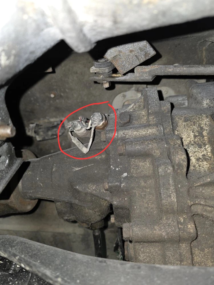

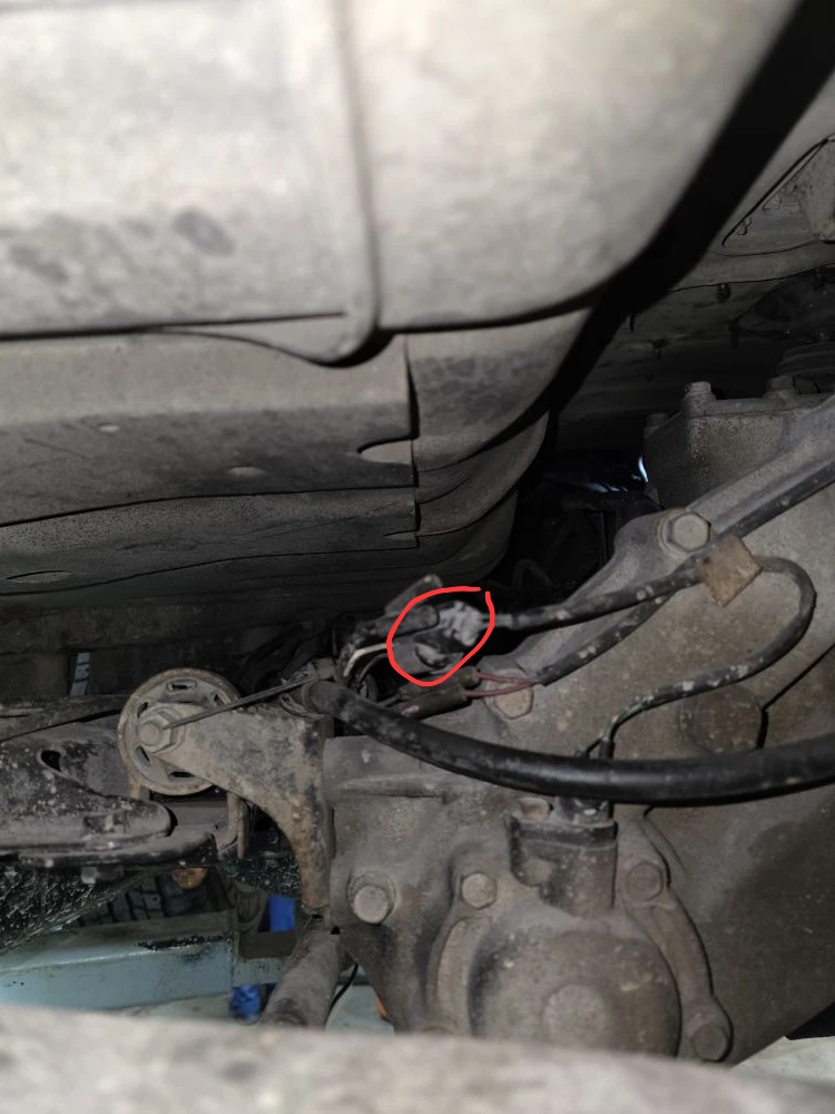

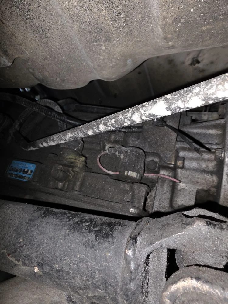

Всем привет. После восстановления рамы и кузова (не мной, отдавал в сервис), пропала 4я передача и не горит задний ход, много еще чего было, но уже устранил. С коробкой точно все в порядке, проехал 1тыс км, отдал на восстановление и при кривой сборке начались проблемы. Забрал только на днях. От чего на хвостовике идут провода? Там у меня слева трос скорости на приборку, а справа непонятные мне датчики или что. На раздатке не подключён клапан 4й передачи и подключить некуда кроме как уже в подключенный разъем этих 2х датчиков на хвостовике.
Pajero 1986 г.в., правый руль. Датчик температуры был отключён, клапан пропилен, масло уровень. Просто куда правильно что подцепить. На фото видно, что еще какие-то два провода не подцеплены.

Макс86 писал(а): 20 мар 2026, 08:36 На раздатке не подключён клапан 4й передачи и подключить некуда кроме как уже в подключенный разъем этих 2х датчиков на хвостовике.
ХЗ конечно, что за коробка. Тут по П2-то уже мало кто в теме, а уж П1 тем более.
Ну, смотри, что могу сказать по аналогии со своей 4AW2...
4-я на моей машине блокируется датчиком температуры на моторе (он стоит рядом со всеми остальными датчиками т-ры возле термостата), ну и кнопкой OD-OFF на селекторе передач.
Датчик температуры можно обойти, тупо законтачив провод на массу. Этот датчик контактный, срабатывает при 50 град. примерно...
Всё это управляется через блок управления овердрайвом.
Лампы заднего хода у меня подключаются ингибитором, прямком наконтакт R.

Провод клапана 4й кинуть на массу? А рядом, что за повод розовый оборван у меня? Заднюю на ингибиторе искать? Да и провода на датчик, где термостат у меня небыло и не, но все работало.

Макс86 писал(а): 20 мар 2026, 17:05 Провод клапана 4й кинуть на массу?
Нет, там управление идёт через блок овердрайва.
Т. е. к нему термодатчик, а от него на клапан.
У тебя может как-то по-другому, но суть такая: 4-я должна включаться только после прогрева мотора (а может и коробки, в твоём случае???)

С датчиками разобрался, они у меня работают, показывают на табло вкл или выкл полный привод (они с раздатке)) на хвостовикк только трос спидометра. Книжки нет( на заказ неделю ждать, а мне обратно тыс км ехать на 3й передачи не айс) первое фото ехал туда на 4й передачи точно

Макс86,
Посмотрел что у меня было по П1, такой каробкой даже не пахнет, есть по КМ-145, 148 и т.д.
Ни на одной нету датчиков на хвостовике.
