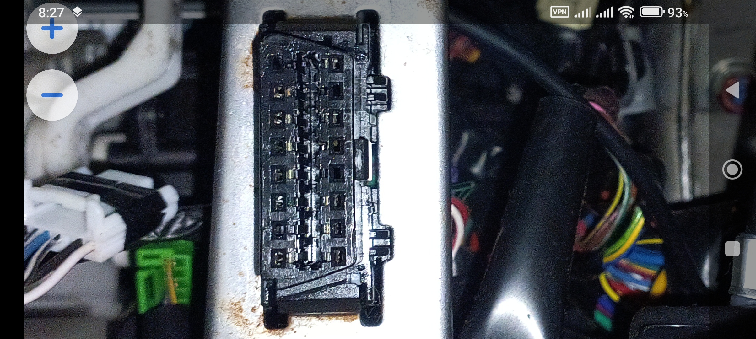

Здравствуйте, подскажите пожалуйста, как на Паджеро 4 вытащить разъем для диагностики, на что нажать, куда толкать или тянуть. Хочу попробовать почистить или заменить его, там внутри зелени много было, возможно из за этого барахлит бк мультитроник, пропали показания оборотов и температуры, напряжение показывает.

С узких торцов нажимаешь и проталкиваешь во внутрь.
