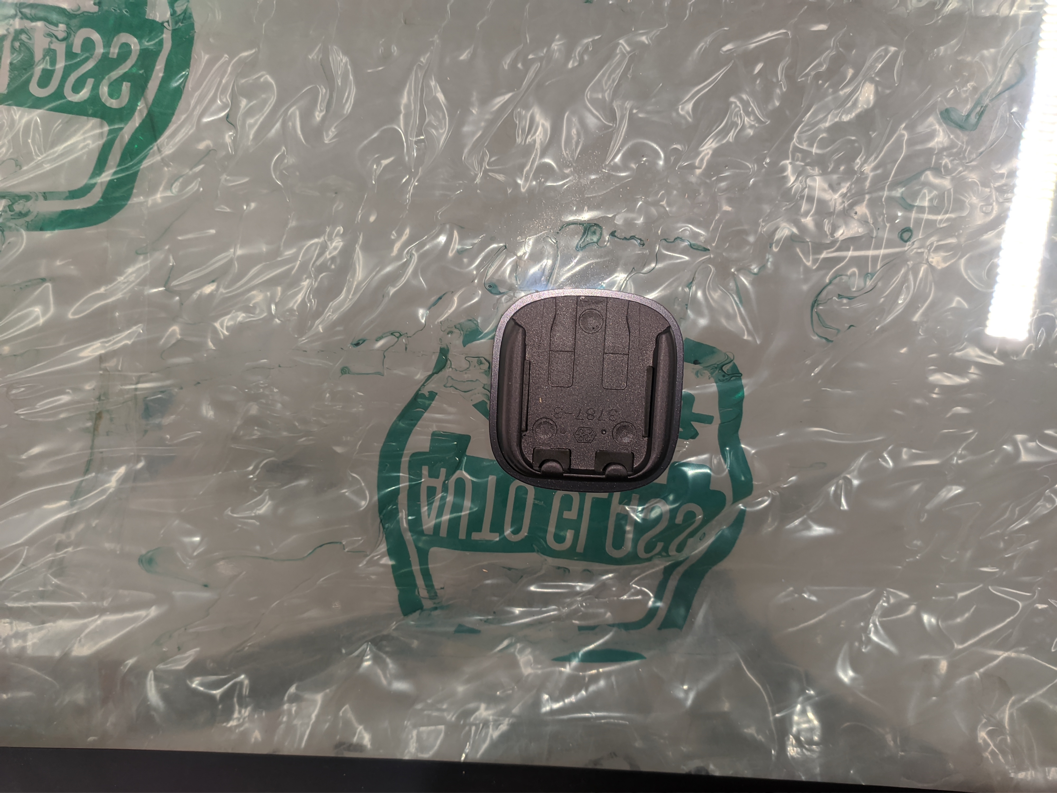

Пару лет назад купил по случаю оригинал лобовое стекло. Номер правильный, по моему вину бился. Сегодня решил, наконец, поставить, и при подготовке к вклейке, мастер говорит - крепление на стекле не то, которое стоит у меня. По его словам, похоже на крепление для зеркала от лачетти или Авео.
Стекло было в заводской упаковке, запаяно в пленку.
Фото крепления:
Фото крепления:

На фото оригинал и есть. Возможно, до тебя в этом месте "были люди", так это не должно быть проблемой... Любой уважающий себя автостекольщик переклеет эту площадку легко

Уже забрал машину. Стекольщик , кстати , отказался переклеивать.

Странно, моя площадка под зеркало уже на третьем стекле совершенно замечательно живëт. После ориги был кЕтай без площадки, потом опять кЕтай, но площадка нам не понравилась - перклеили))
Стекольщика знаю с 1994г, офигенный дядька!

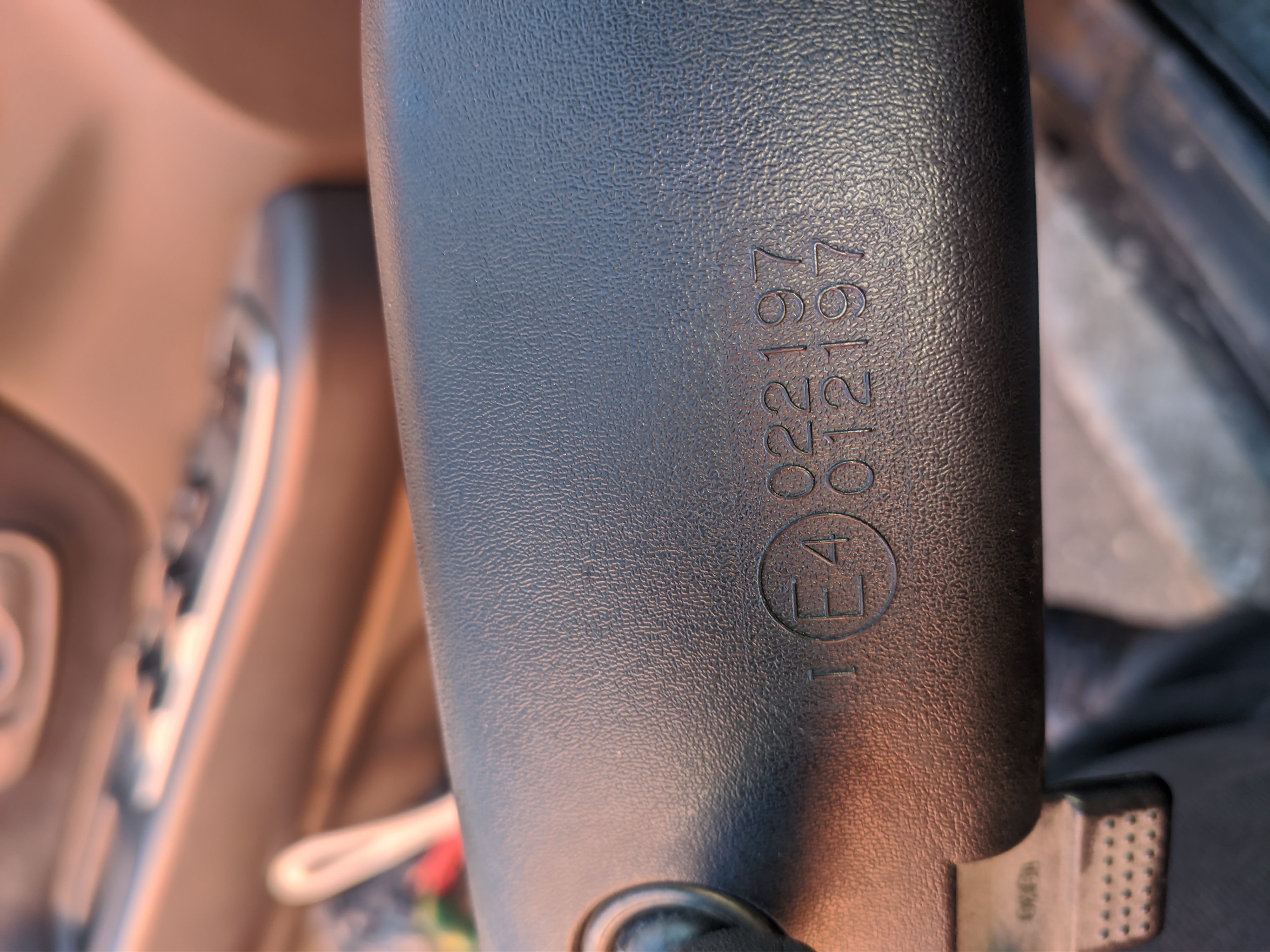

Полез сегодня посмотреть, какое зеркало стояло. Гугел говорит, что это родное зеркало.

Спасибо, весьма странно получается. И площадка, и зеркало родные, но друг другу не подходят. Стояло стекло тоже родное, практически наверняка, год на нем совпадает с годом выпуска машины

До 2003 года были одни,а потом пошли другие

Всё-таки какая-то ерунда получается. Заказал на озоне зеркало для МПС1, пришло точно такое же, как моё родное:
Возможно, стекло дорестайлинг? Вот какое клеймо на нём:
Может быть такое, что на дорестайлинге, как писали выше, зеркало с другим типом крепления?

Всë правильно тебе написали
