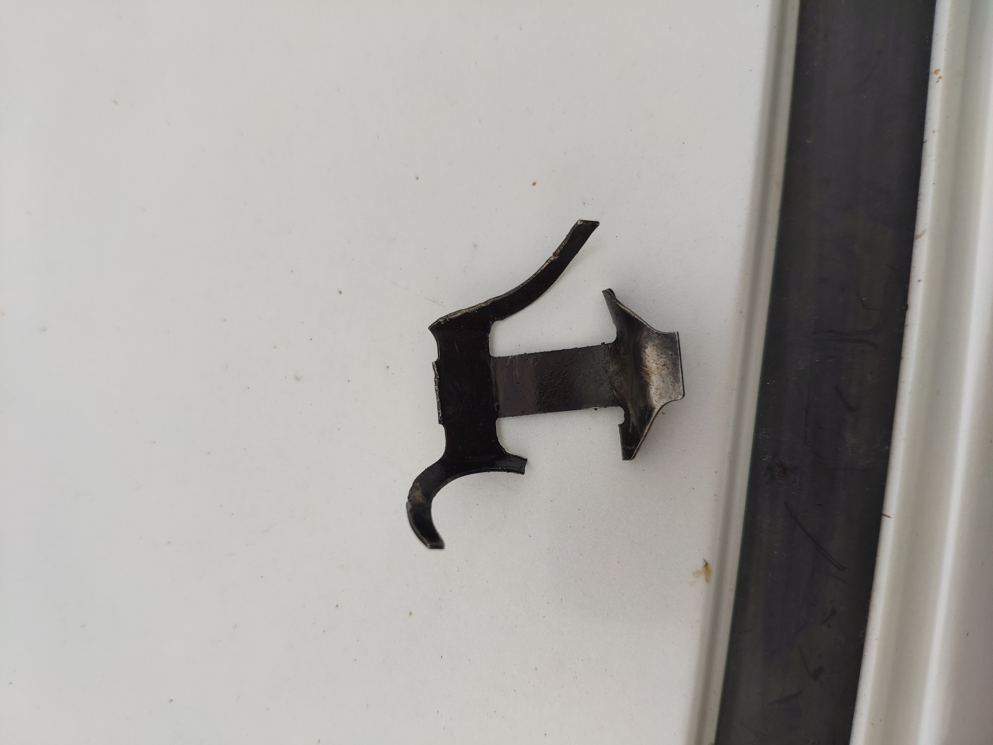

Нашел деталь в клапанной крышке

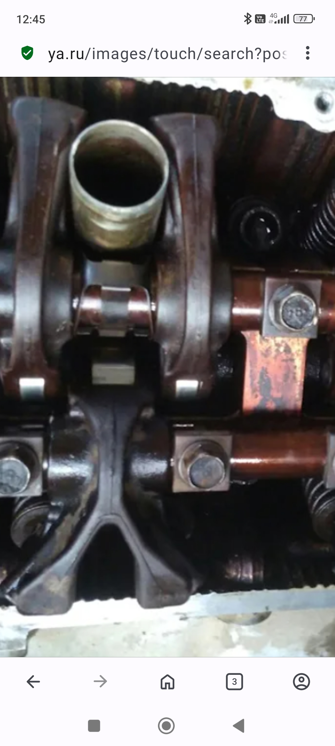

Всем привет. Машина Монтеро 3 2000 MPI 3.5. Менял прокладки клапанных крышек, а то одна сопливила и под левой крышкой (на стороне водителя) нашел вот такую штуку. Видно что усы обломаны. Что это я хз. Гугл говорит что мол масло отражатель, но я посмотрел на фото контрактных крышек и так ничего и не нашел похожего. Кто знает что за деталь?

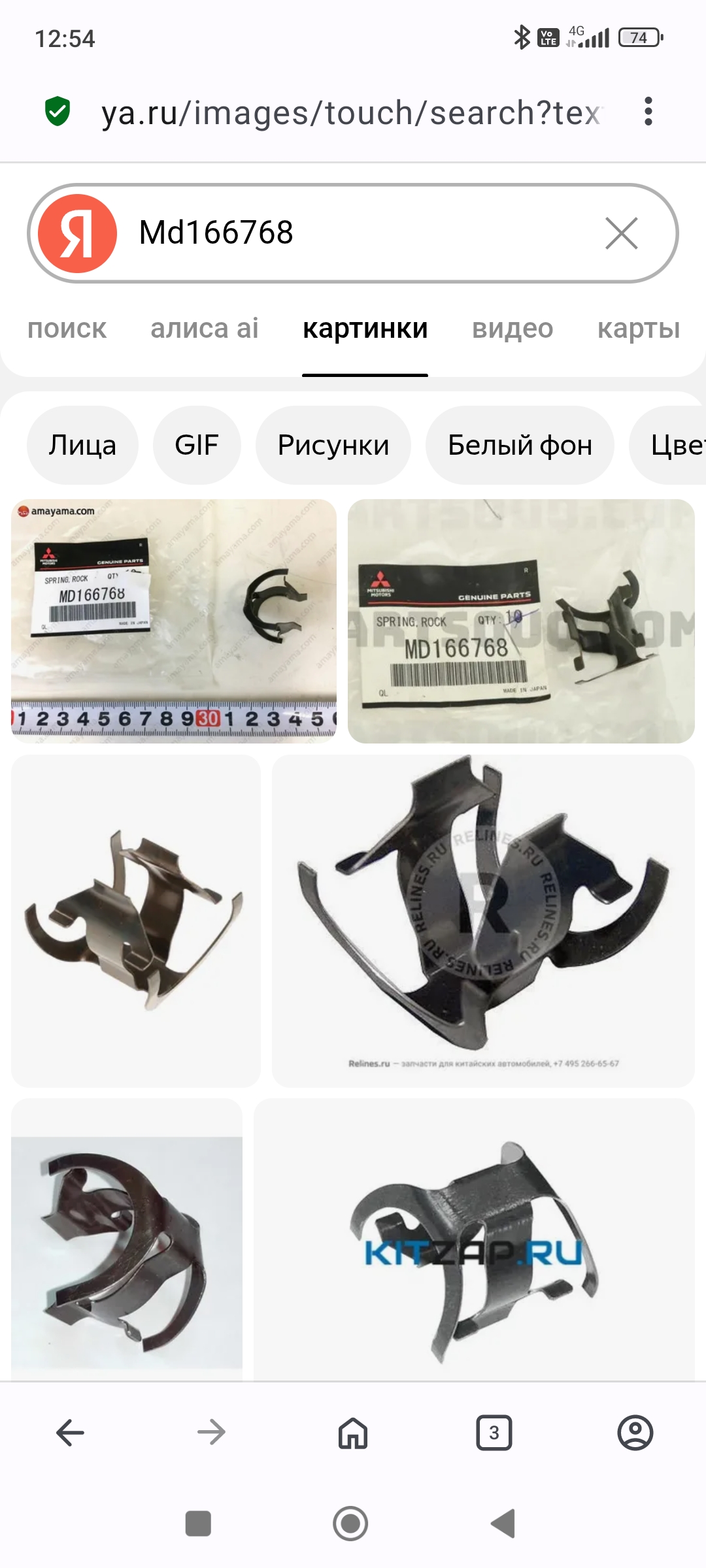

Пружина между рокерами

Не верь

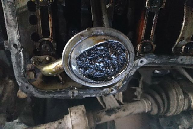

Критичны остальные обломки, могли попасть в масляные каналы, может быть голодание.

Серёг, а как такое могёт быть, минуя поддон, лейку и фильтр?
Если речь про сливные каналы ГБЦ, то причём тут голодание...

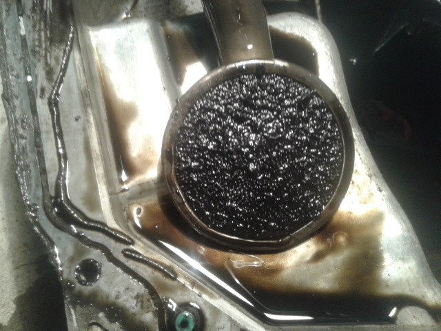

А теперь представь..... Масло почти не возвращается в поддон.... из одной башки....
.....а обороты у тебя под 5000...???? Исключим???
Раковина на кухне ни когда не забивалась??????

С лейкой убедил...
Но вот про сливные
Нет, я не прочь снять крышку и проверить... То же самое с поддоном...
Но вот про сливные
Чтобы три канала забить таких железяк на хватит.

А ты проверь....
Если он не увидел откуда оно....
То там их было ТРИ

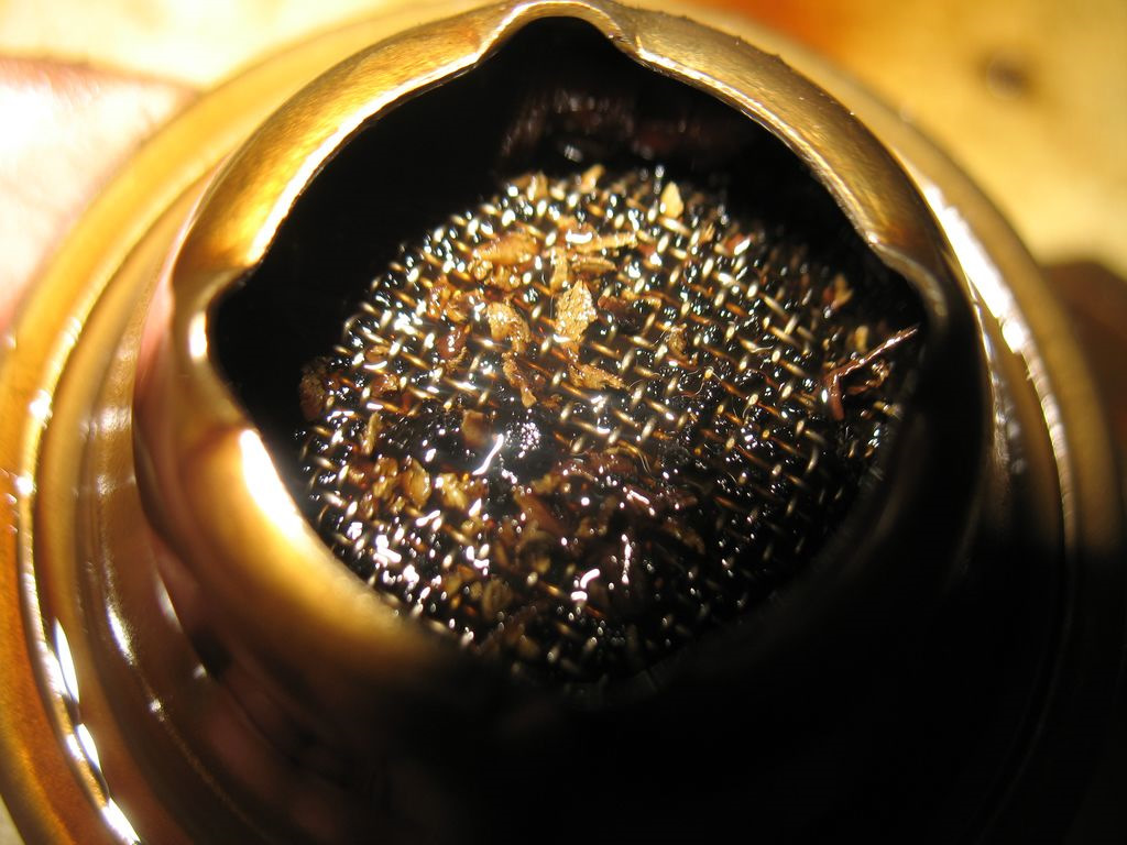

Не убедил)) собственно, как и с сеткой... Такому "хозяину", как на фото с сеткой - " Палкой по жопе! "© и права отобрать, пожизненно, а ещё - изолировать от общества...
Имхо, больше последствий будет от смещения рокера без этой пружинки. И, не надо надеяться на " налëт " от масла...

Ну может по неопытности я плохо посмотрел. Сниму снова крышку, поищу остатки и проверю остальные пружины, И вопрос, если там нету как быть и где искать обломки? В поддоне? Настолько большие сливные каналы что легко может провалиться?

Так а не куда там рокеру смещаться особо, да и дел у него там нет ни каких.....
Ну и спорить можно долго..... только вот последствия ни кому не известны....
ЗЫ из личной практики.
Приезжает клиент, течь масла, дыра в блоке... да такая здоровая, два пальца влезут..... мотор при этом работает. Вопрос что это????
Ответ: - со слов клиента, протягивали ГБЦ, не помню причину, знаю только последствия..... замена мотора..... уронили шестигранник аккурат в сливное.....

Сухари, гаечки и т.п. могут лежать годами в поддоне. Сетка от этого не забъëтся... А вот когда герметика полкило на клапанную крышку, да масло раз в 15ткм...)

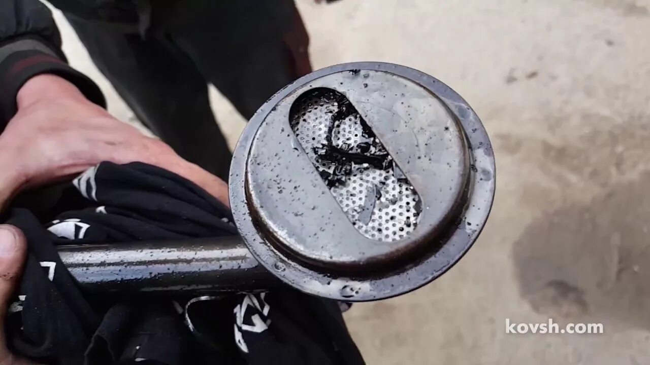

Не забьётся, но протрётся.
Было дело на МВ, известное ломучие г.... )))
Рассыпался подшипник вакуумного насоса.
Куском сепаратора протёрло сетку, и засосало в насос. Который благополучно дал клина...
Так что это конечно не смертельно, но варианты возможны.
