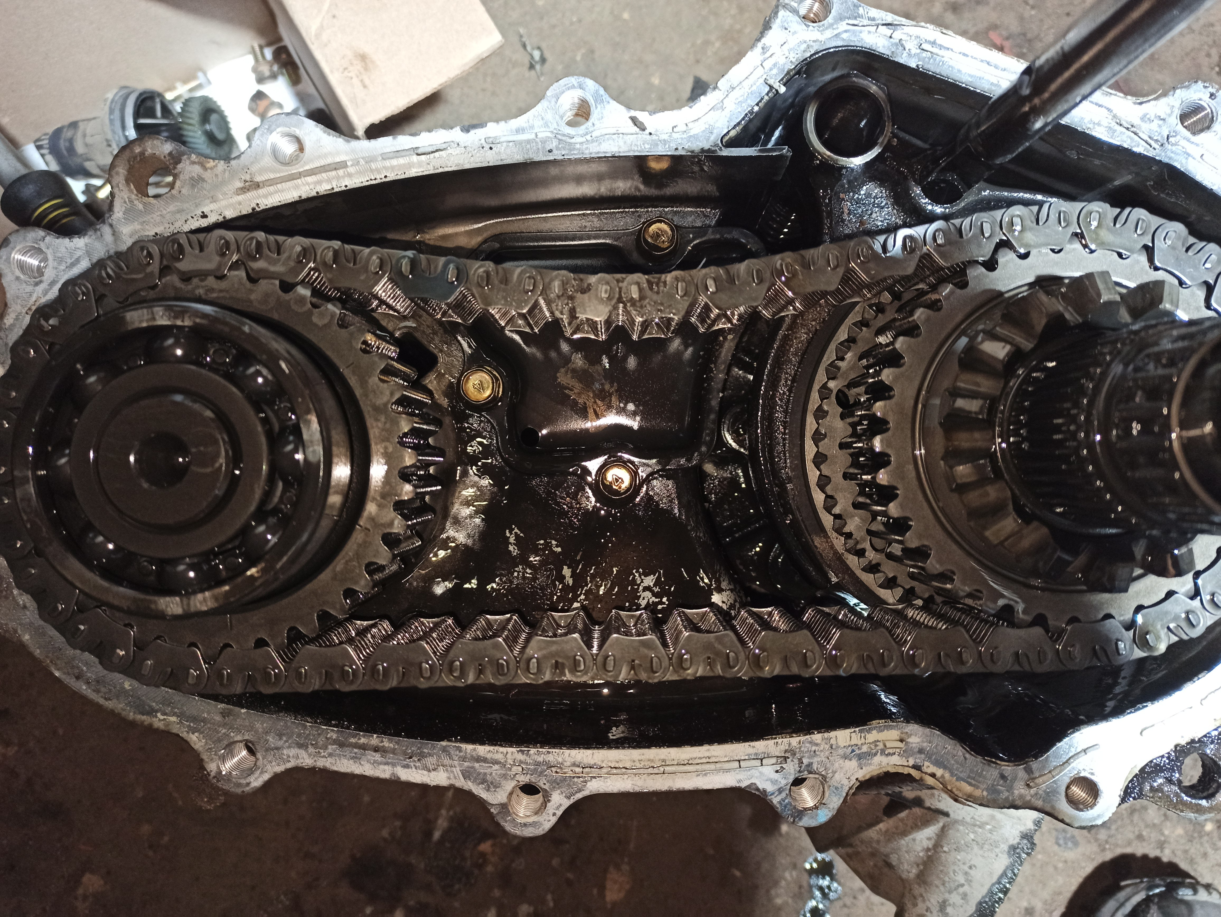

Итак,вовремя проведённое ТО раздатки AWD на Монтеро спорт 1,показало растянутую цепь...варианты дальнейших действий:1.поставить новую цепь "Borgwarner
89HV3B06RCF-80AS"..2.поменять на SS...что делать?

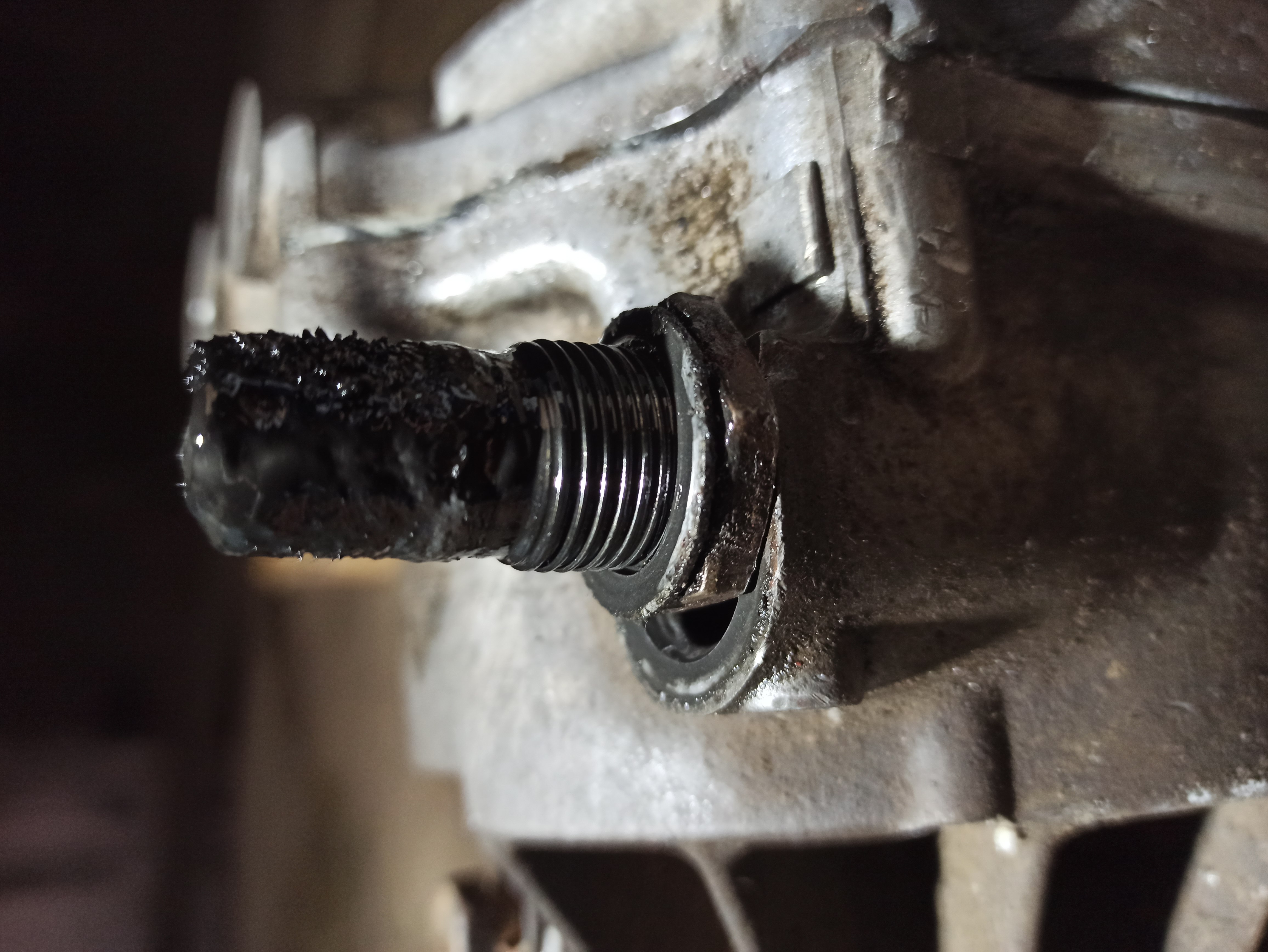

У меня был авд, в сервисе раскололи корпус сливным болтом и без масла она умерла... Пришлось поставить сс.
Думал ерунда - а на самом деле стал часто по сухому ( и не только) ездить на заднем! Машинка чуть другая и расхода меньше!

Цепь стоит +-18К, SS по любому дороже.А на SS можно ездить постоянно на полном приводе как на AWD?

Парни где то видел как один "специалист" стягивает цепь на пол звена...что по этому поводу думаете?

Еагений писал(а): 28 апр 2026, 16:16 Парни где то видел как один "специалист" стягивает цепь на пол звена...что по этому поводу думаете?
А как это работает? :%):

Разбирают замок,выкидывают его двойные звенья,и соединяют обратно

а есть уверенность, что ты ее натянешь на валы после этого?
посмотри на свое фото - имхо там растянутость много меньше длины звена.

Кстати да,возможно и не натянется...это так мысли вслух,по хорошему надо новую

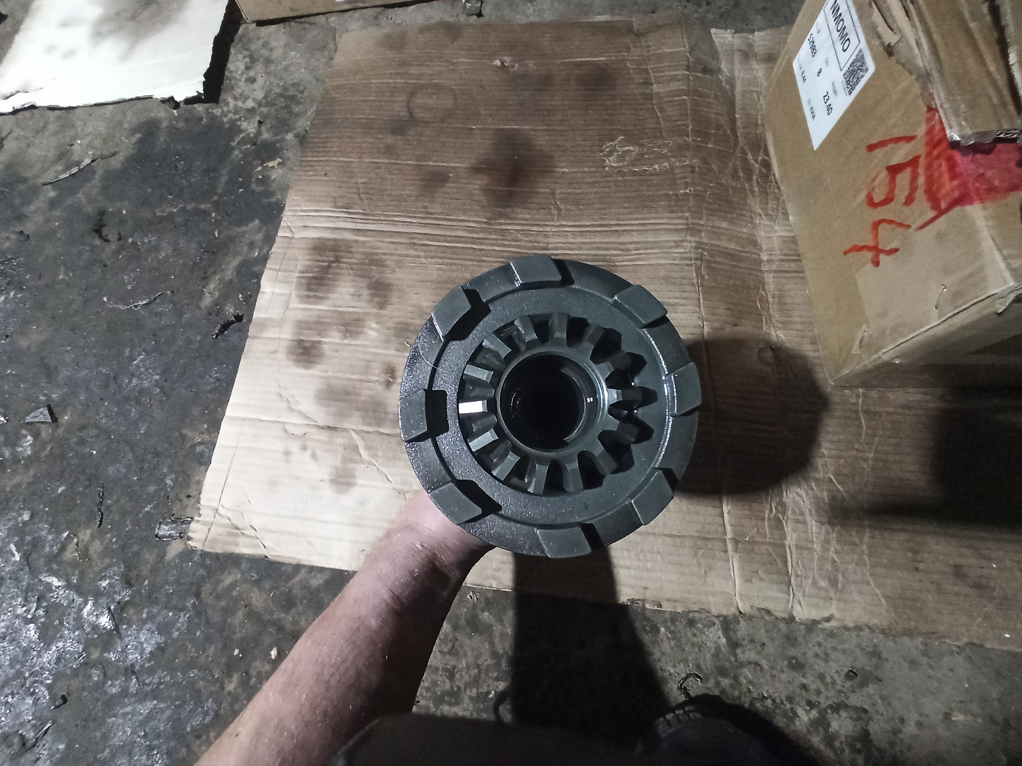

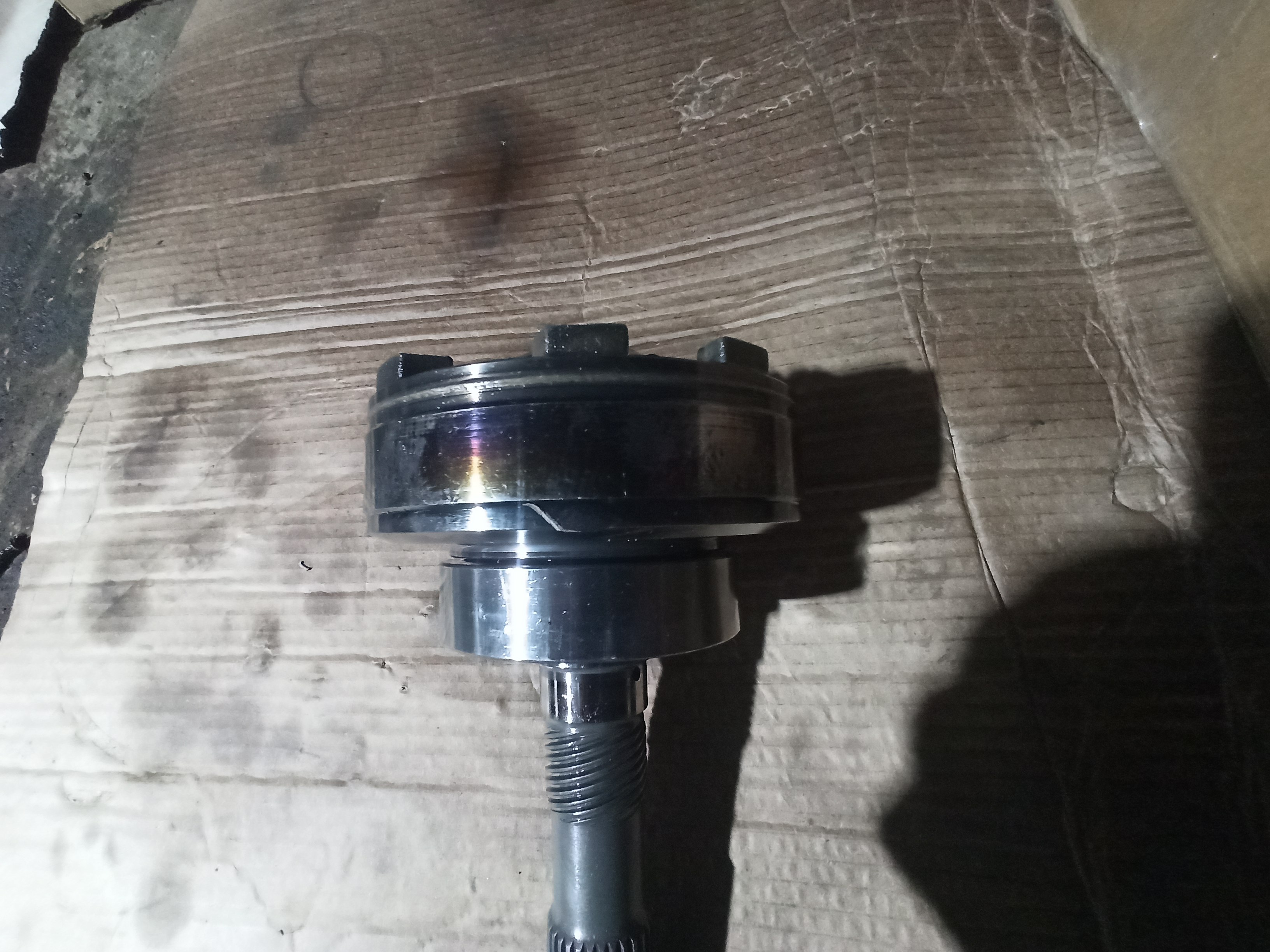

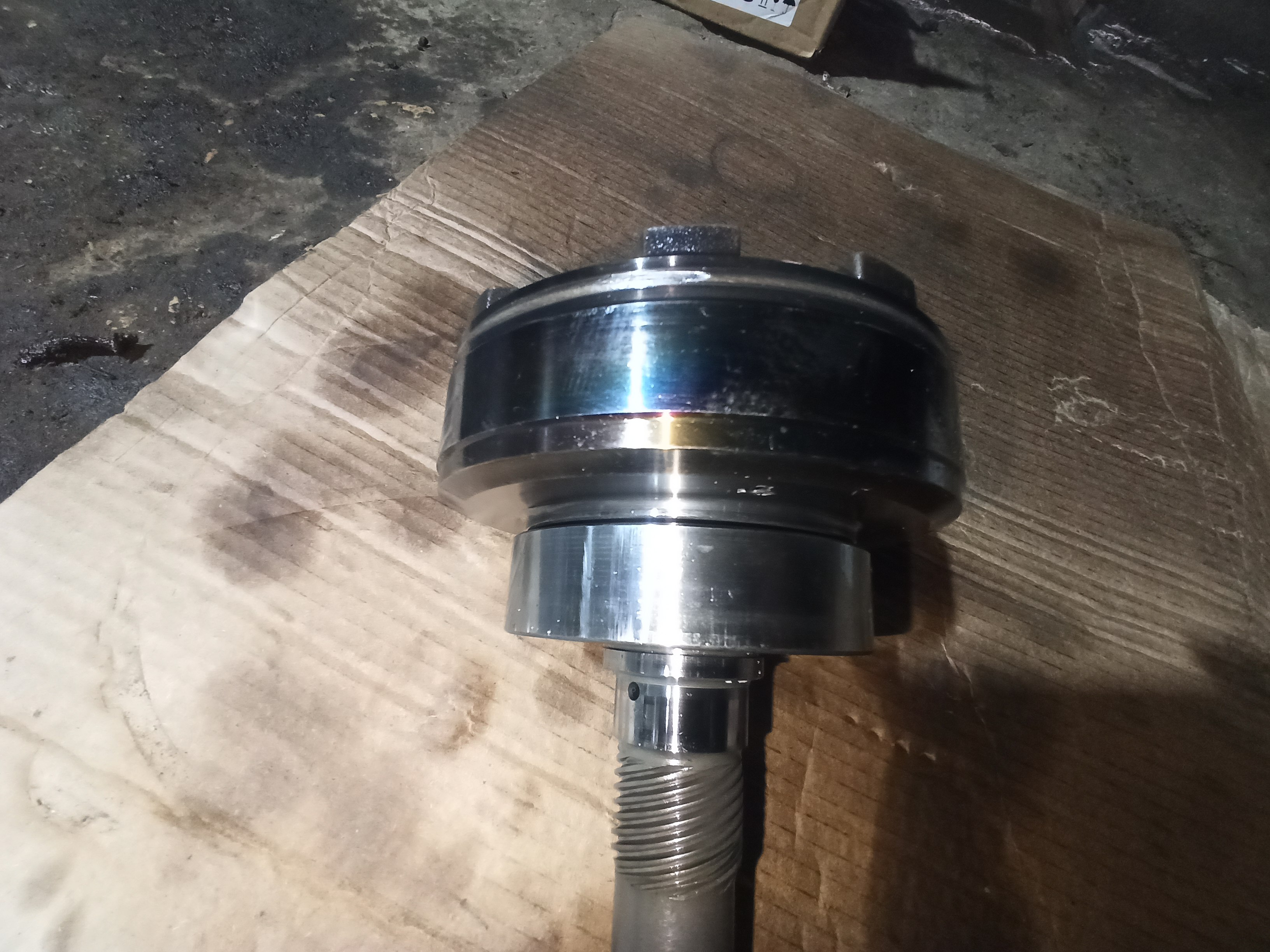

Это я так понимаю муфта,у неё по торцу цвет как будто от перегрева
