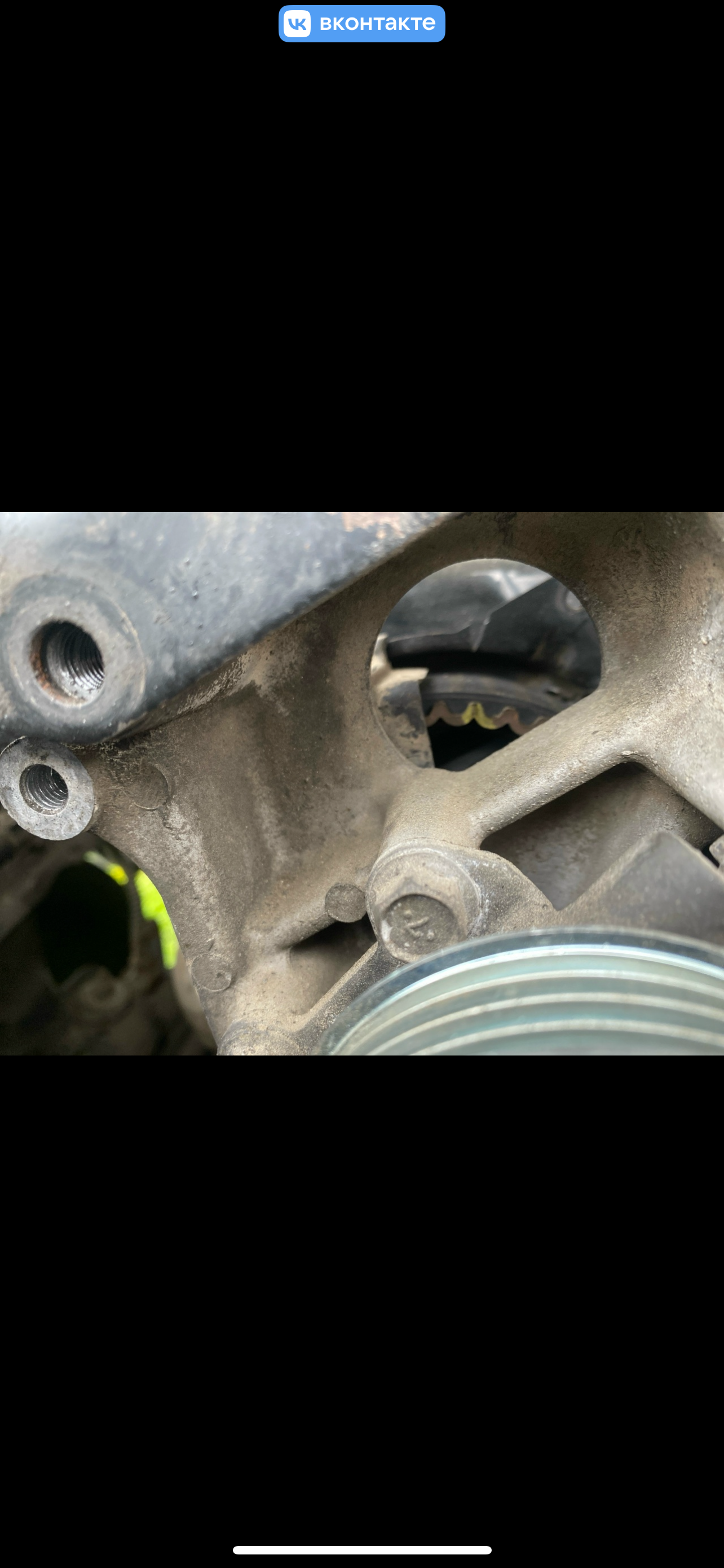

Вообщем при выставлении меток на распредвалах , метка на шкиве смещена на 1 зуб
