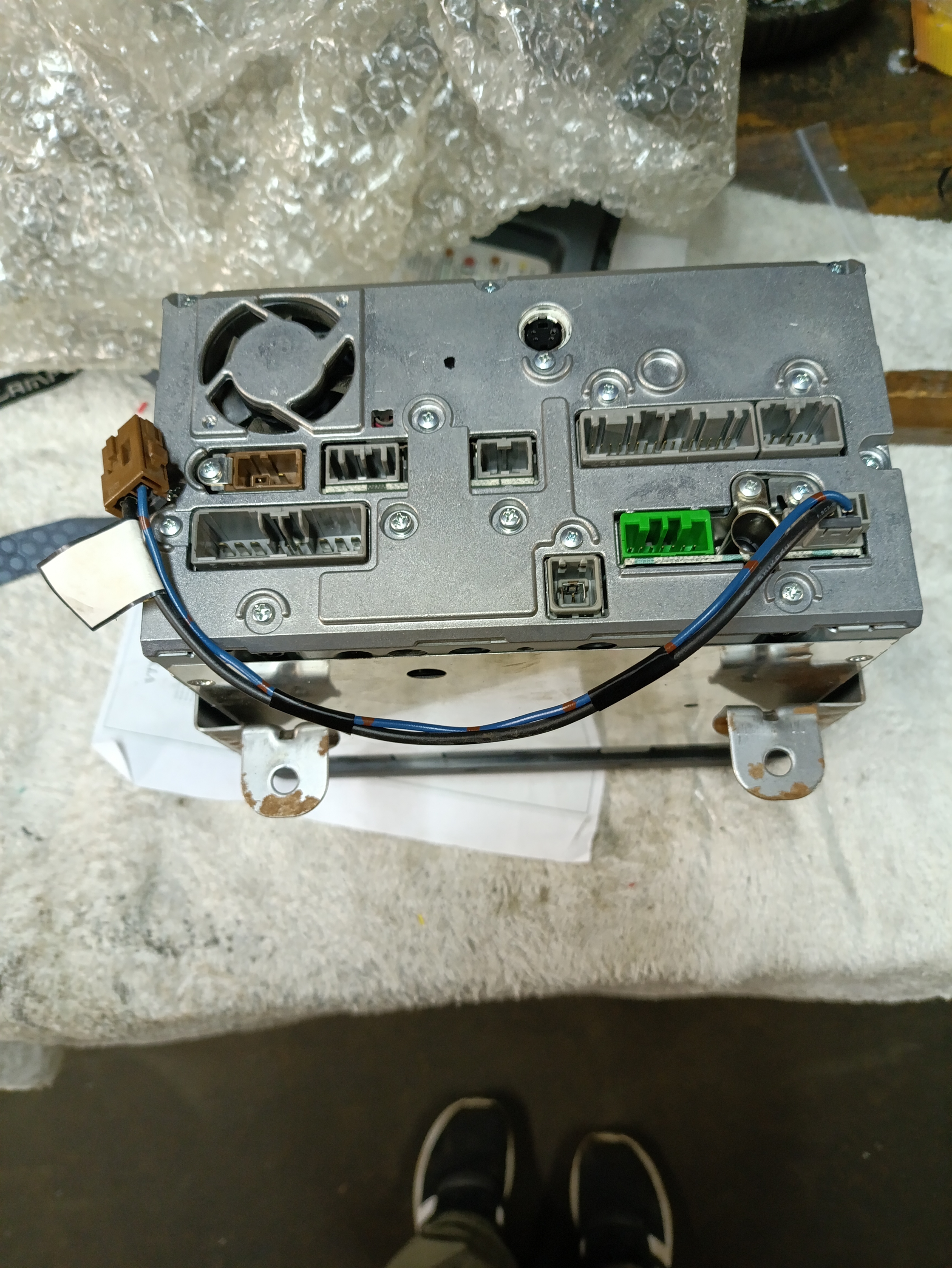

Доброго дня ! В общем сломалась магнитола, была заменена на R-03 на вид такая же, но разъемы сзади отличаются, установили, все работает, но звука нет, предполагаю, что нужно перепиновать, но что именно не понятно, в электрике и схемах не силен, стоит рокфорд, усилитель, саб. Допускаю, что магнитола не с Паджеро, а с Аута, еще слышал, что после 2011 года магнитолы отличаются, у меня 2007. Люди знающие подскажите пожалуйста :*THANK*:

Чем отличаются разъёмы и какие номера на устройствах?
У меня А211 последние цифры.

Сейчас вот такое устройство
https://fotora.ru/uploaded/?ID=ENYSZ18052026133413
Все фото https://fotora.ru/uploaded/?ID=ZESIZ18052026134035

Сообщение gansales »
Буду в гараже, сфоткаю свою штатную R03.

Вот моя, разъёмы такие же, и номер тоже.

Наконец восстановил хронологию, ранее стояла R-01 после ее заменили на R-03, все работает кроме звука
Ссылка на фото старой магнитолы https://fotora.ru/uploaded/?ID=LCEVN29052026103149

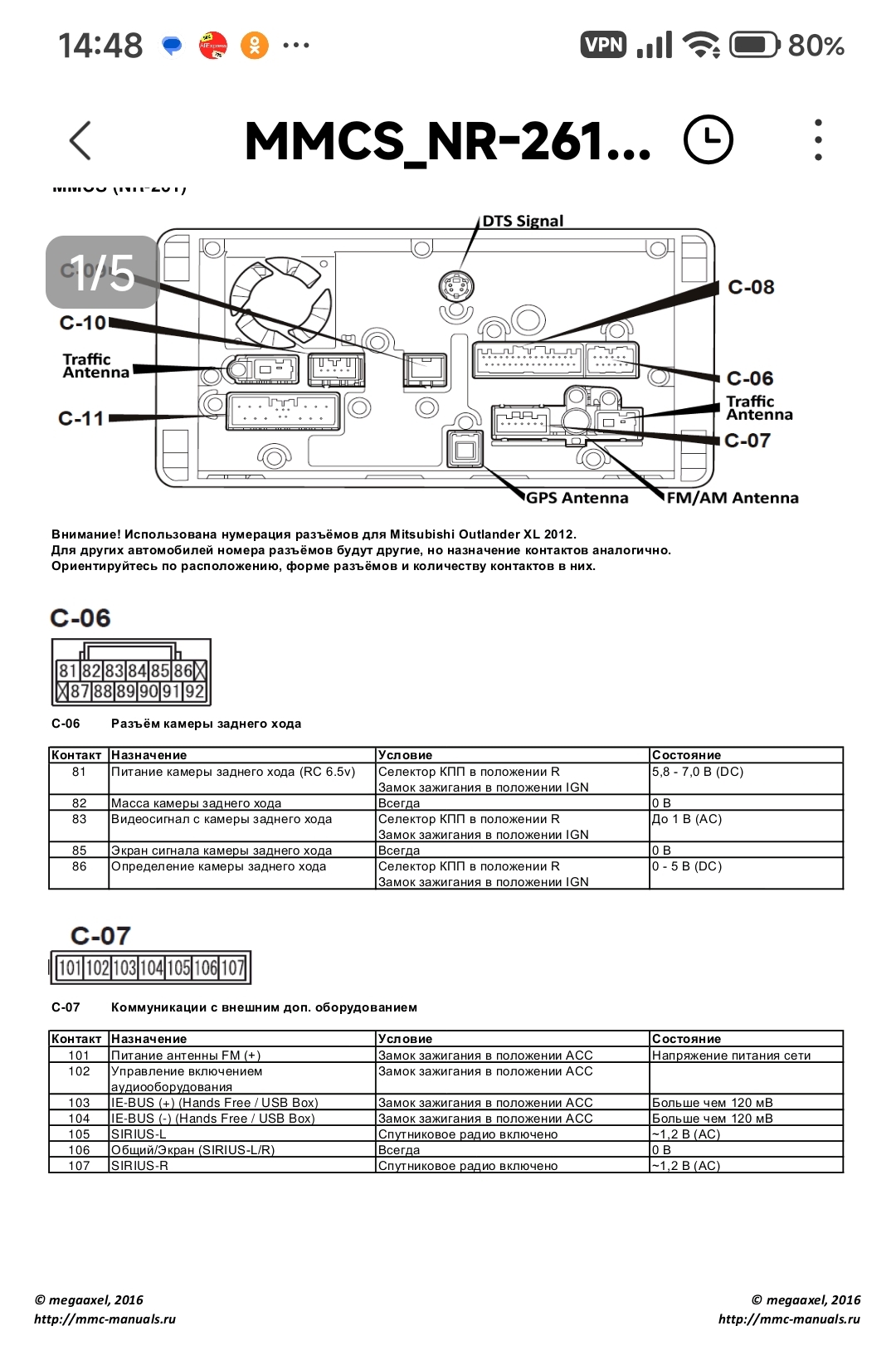

Тогда вот тебе распиновка разъёмов по R03, очень увлекательно)

В сервисный режим заходили? Что там видит по соединениям? Какой тип машины установлен?
Нажать и удерживать не менее 3.5 сек. Navi & Set

За схемы спасибо, приняты к изучению )

В сервисном режиме пишет это
Фото https://fotora.ru/uploaded/?ID=BFIWX29052026152156

Не видит усилитель. Вот это и нужно проверить.
Сравните схемы r1 r3
