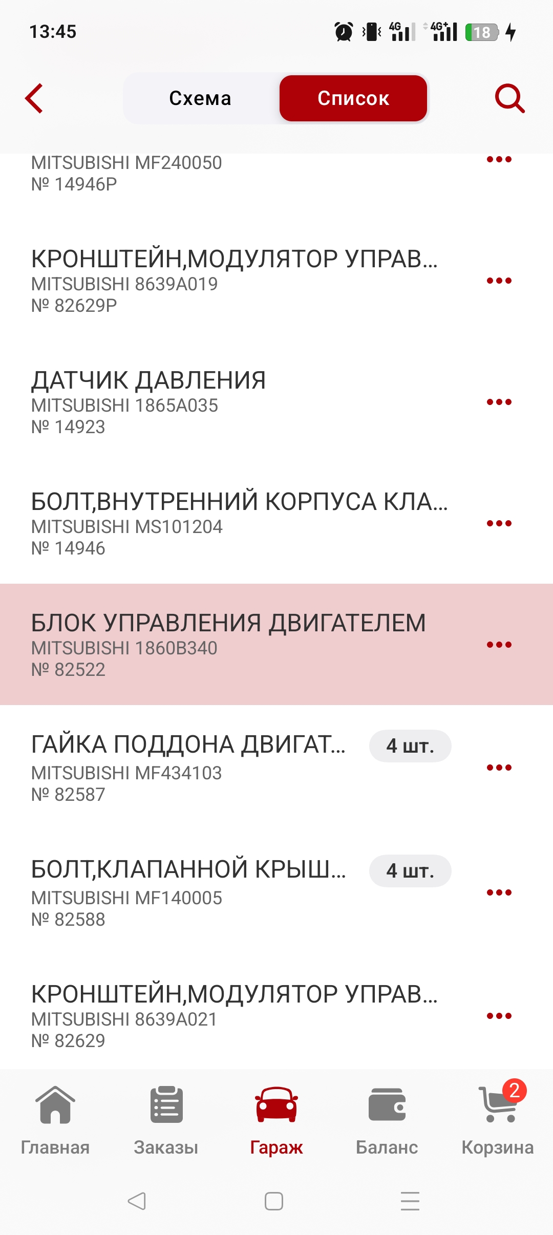

К сожалению не могу сказать какое ЭБУ. Как это можно посмотреть?, Где?
lesnik5000
Сообщения: 6570
Двигатель:: 4D56U
Откуда: Архангельск
Благодарил (а): 482 раза
Поблагодарили: 420 раз
Проблема с клапаном регулировки давления
Сообщение lesnik5000 »
В каталоге по запчастям обязательно по вин номеру
340 эбу это первая партия спортов сборки тайланд. Начало 2010 года.
У них и ПО разное соответственно.
