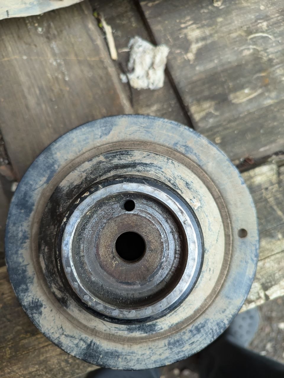

Шайба стоит старая, выработка. Болт меняли, шайбу нет.
На шкиве отверстие под штифт тоже выработан,выбраковка?

Читай мой первый пост....
НЕ ЭКОНОМЬ.
Тем более ты рассчитывал на гораздо большую сумму....
Я сказал, шкив, шестерня, болт, шайба болта ПОД ЗАМЕНУ.... Остальное смотреть.

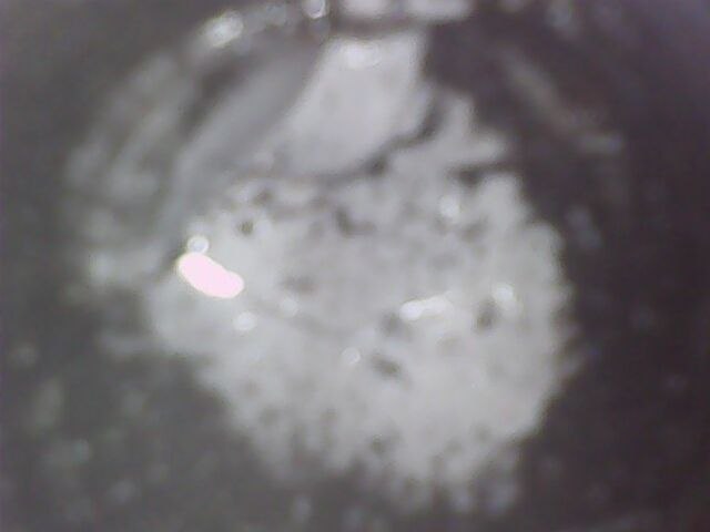

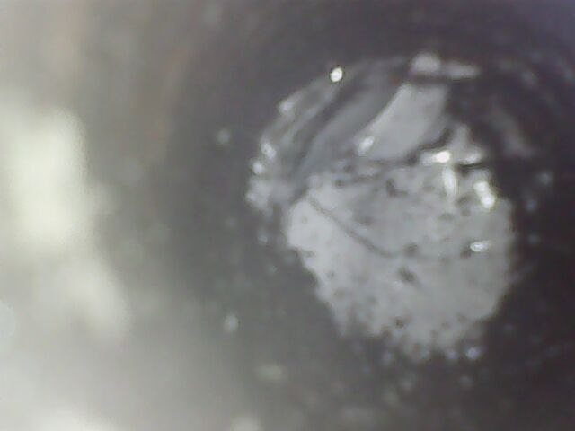

Разобрал...
Описывать состояние ремня и узлов грм нет смысла. Если их и меняли, то давно. Тут вопрос понятен, все под замену, заказано...
Болт был новый, потому что видимо шкив уже слетал. Просто заменили болт и все на этом. Машину на продажу, коментарии излишни имхо. Не думаю, что для себя кто-то оставил бы такой косяк, не суть в общем.
Обломок еще не выкрутил, буду точить оправку, чтобы вставить внуть носка кв и засверлиться маскимально по центру. Обломок неровный, шанс повредить дополнительно велик. Но не это печально. Болт вставляется, а не вкручивается, прямо до обломка. Те резьба разбита. Болт видимо вкручивался в самом конце и держался за счет обломыша который остался в кв. На фото видно, болт просто вставлен на такую глубину. Теперь уже план такой:
1. достать обломышь, я думаю там 0,5-1 см не больше;
2. рассверлить на 14.5 на всю глубину;
3. нарезать резьбу на 16 под болт от дизельного спорта 2;
4. увеличить отверстие в шкиве до 17 мм;
а там уже сборка.
Надеюсь получится и ни в чем не ошибаюсь.
