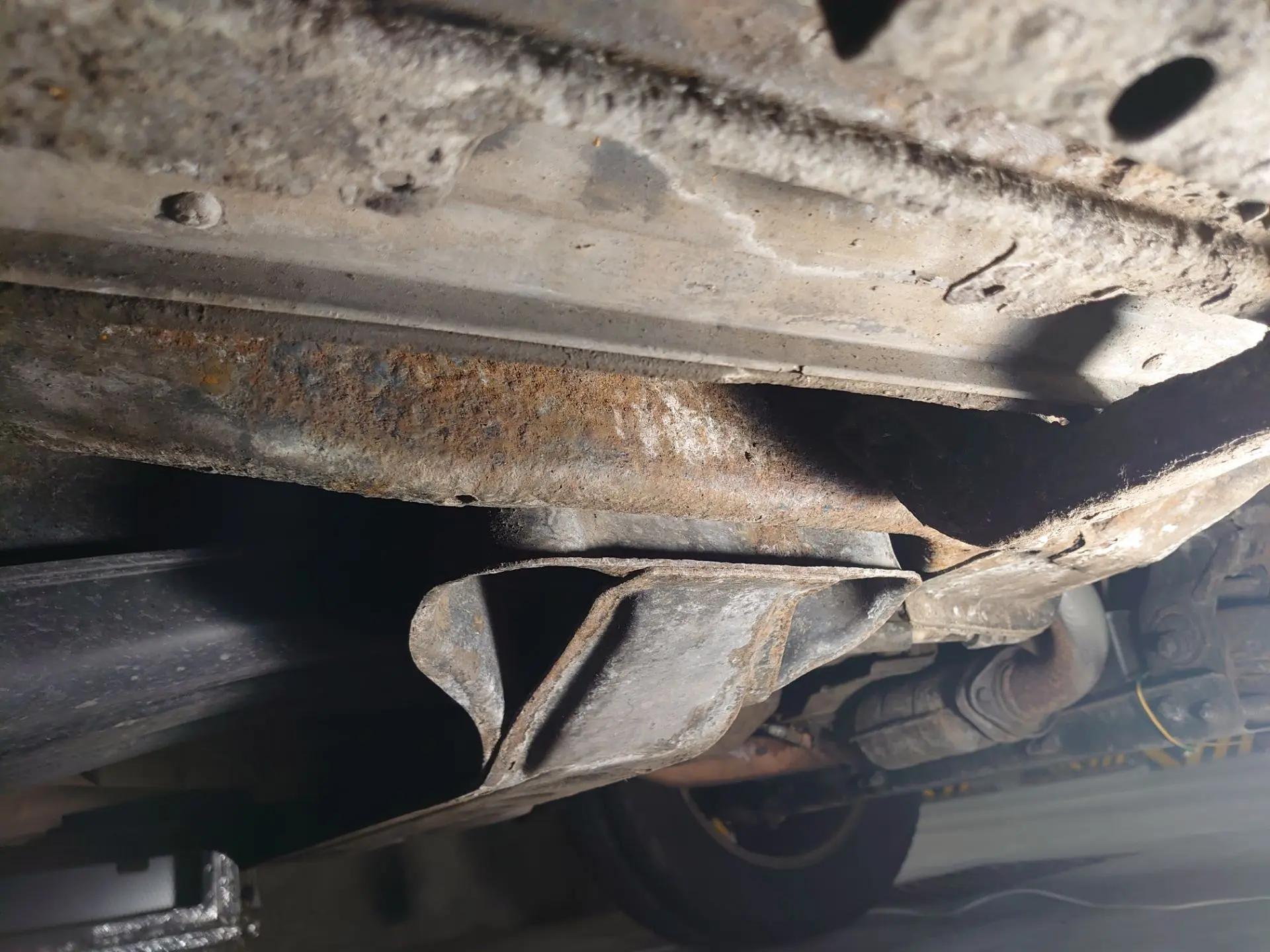

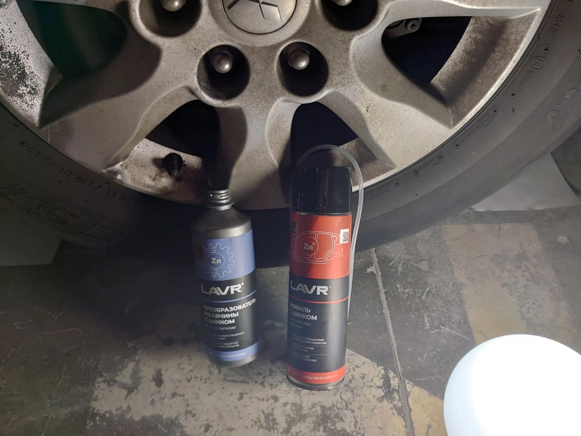

Придя с работы, проехались до ближайшего пляжа на Балтике,искупнулись, силы вернулись.
Перекусив, пошел в гараж и начал стадию 2 Гидроизоляции.
Первая была выполнена две недели назад с помощью трех бутылочек преобразователя ржавчины (по 350р).
Работы проводились в малярных очках, резиновых перчатках и респираторе - ортофосфорная кислота с цинком) , 300 р за спецсредства.
Затем, через пару недель, помыл днище на самомойке за 200р.

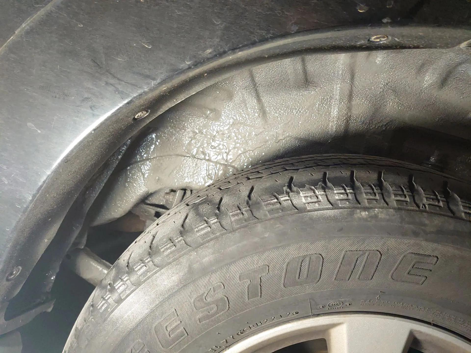

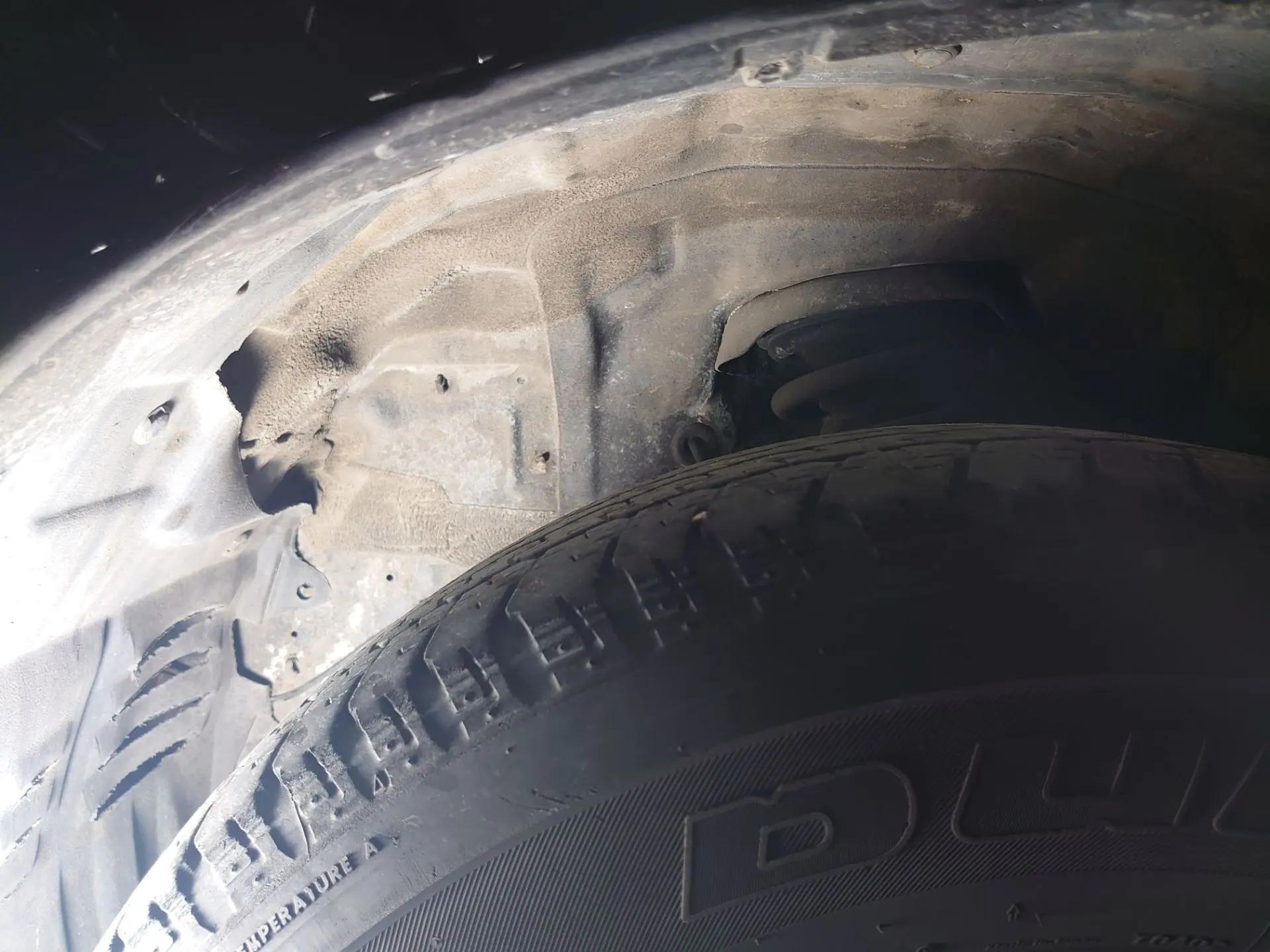

Вторая стадия - уже мастикой с цинком (на 2 и 3м фото - было и стало), по 500р бутылочка.

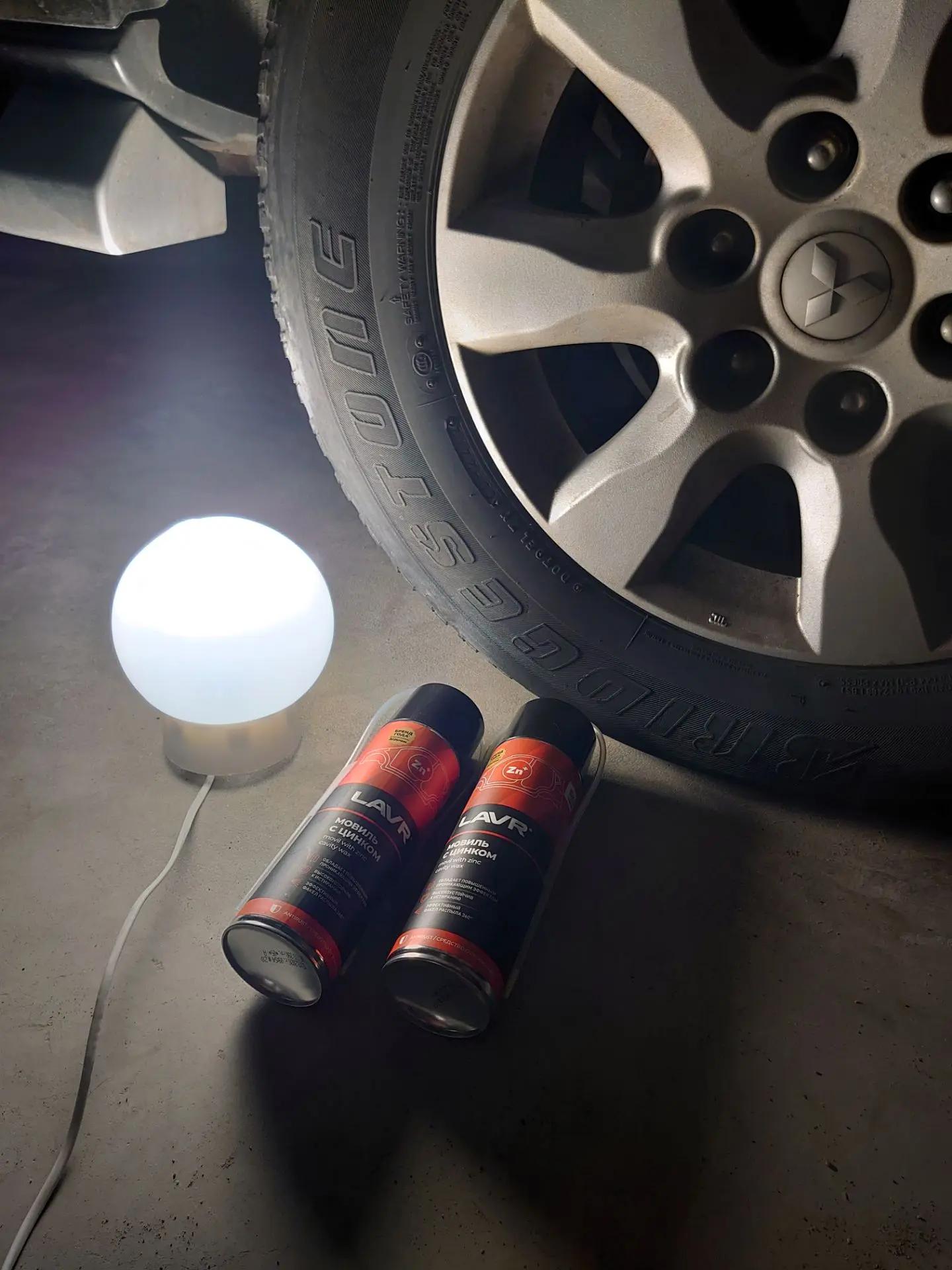

На первом этапе хватило 3х бутылочек средства на картинке, сегодня ушла одна мастики на 3 арки, докупил еще две.
Итого, расходы на всю операцию планируются в районе 3000р.

Пришли ешё две бутылки Мовиля на Озоне - а забирать и гудронить сил уже нет. Перенесем на завтра )

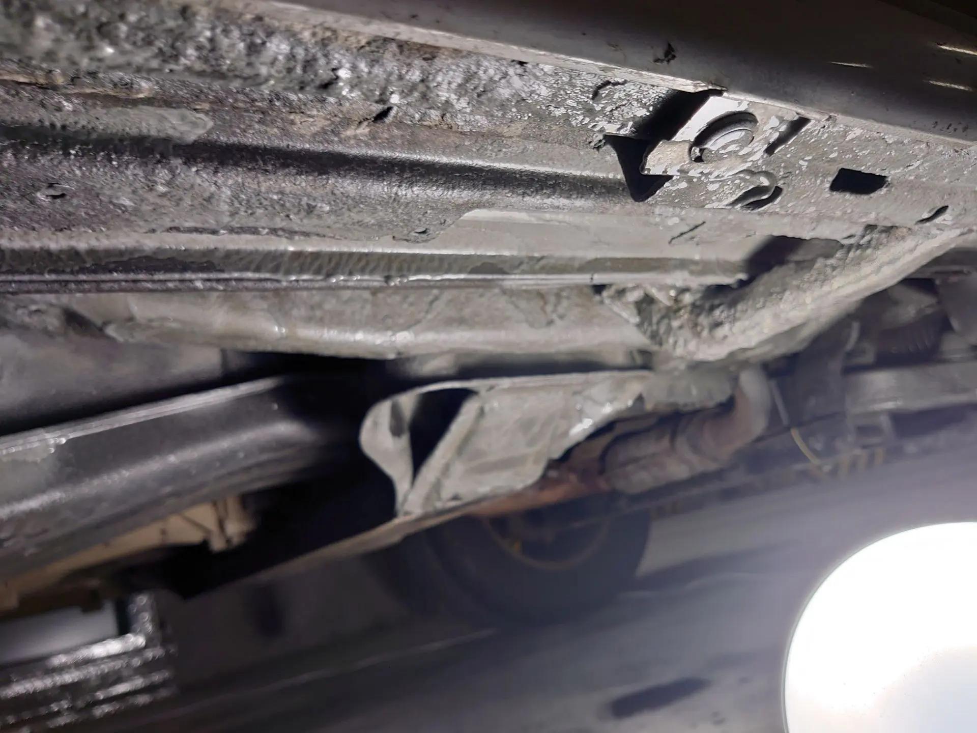

Руки дошли. Было и стало.
Критичные места, как арки и пороги - были щедро обработаны, как и все по периметру.
Однако, нужно подлезть еще под бак и тд, и пшыкнуть там. Так что смело увеличиваем бюджет
на две лаврушки по 500р.
Естественно, существует множество средств лучше и хуже и способов их нанесения, с которыми я конечно ознакомился.
Но кладовка забита оборудованием по крышу, так что сложных вариантов не искал.
