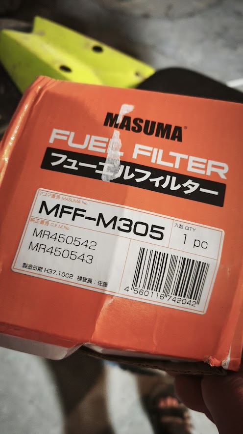

Заменил фильтр в баке на Masuma MFF-m305
В оригинальном фильтре имелось отверстие, которого в новом нет.
Просверлил.
По итогу имею проблемы на ходу, обороты не поднимаются выше 3500-4000 и ошибка P0190.
Кто сталкивался с подобным фильтром?
