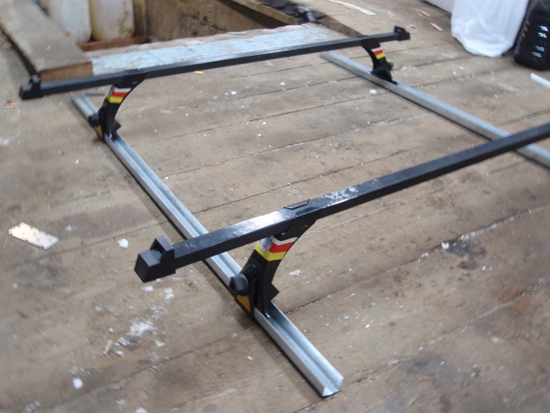

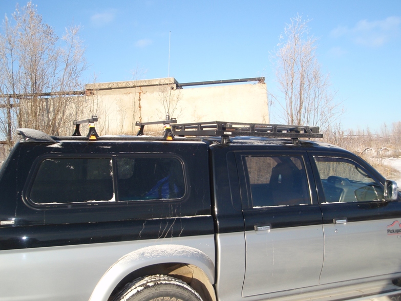

Может кто ставил багажник на кунг из стеклопластика . Те что у дилиров больше 80 к.г. не выдерживают а это мало . По этому решил сделать сам . У меня края покатые по этому придется сверлится в кунг боюсь сорвет на местах крепления стеклопласт и кунг на выбрас а снимать его чтобы своять внутри каркас неохото , лишние снятие не есть хорошо может кто нибудь знает еще варианты . Хотя это помоему болие ретарический вопрос нежели снать кунг и сделать вот так
Но всеже . Чем черт не шутит .
Хай джек и штурман помогут стальному коню !

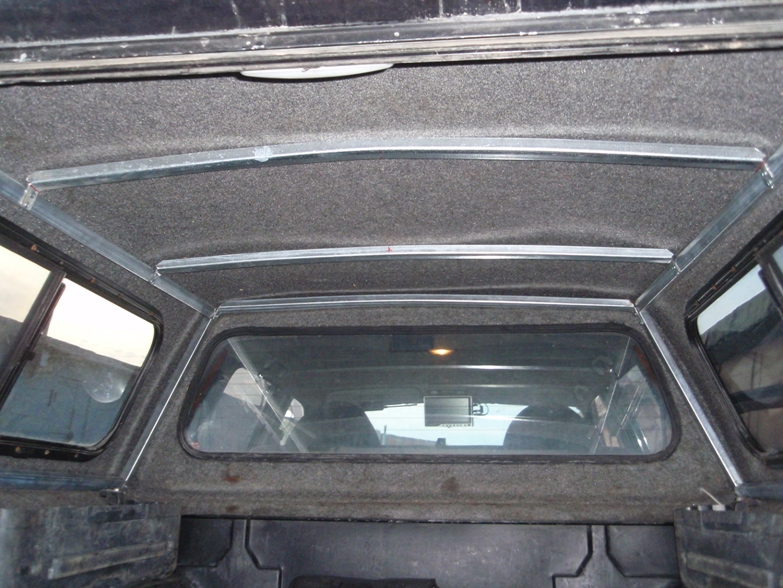

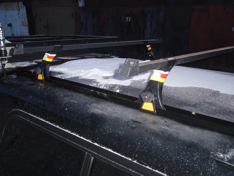

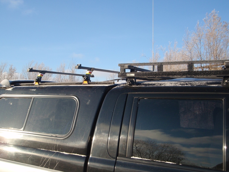

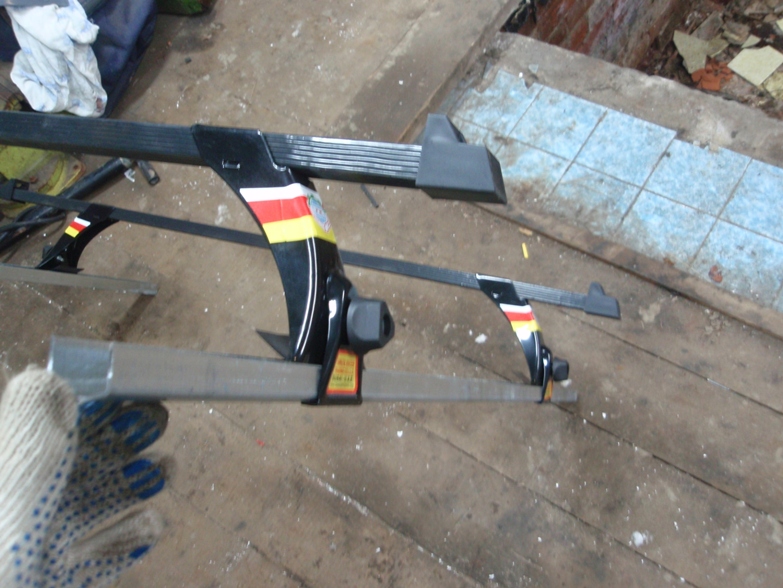

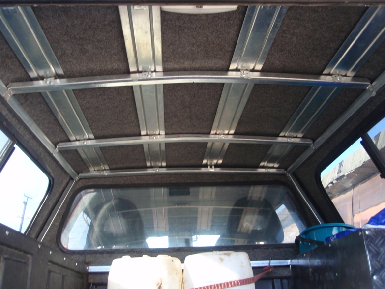

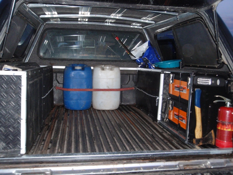

Ну у меня не экспедиционник, но теперь уже не проблема. Вот фото работы, а текст на Пикап-клубе от Rex86.
Теперь можно ставить что угодно. Нагрузка на каркас. Я делал для легких длинномеров, просто не хочу тяжести возить. Кому нужна идея-дарю!
