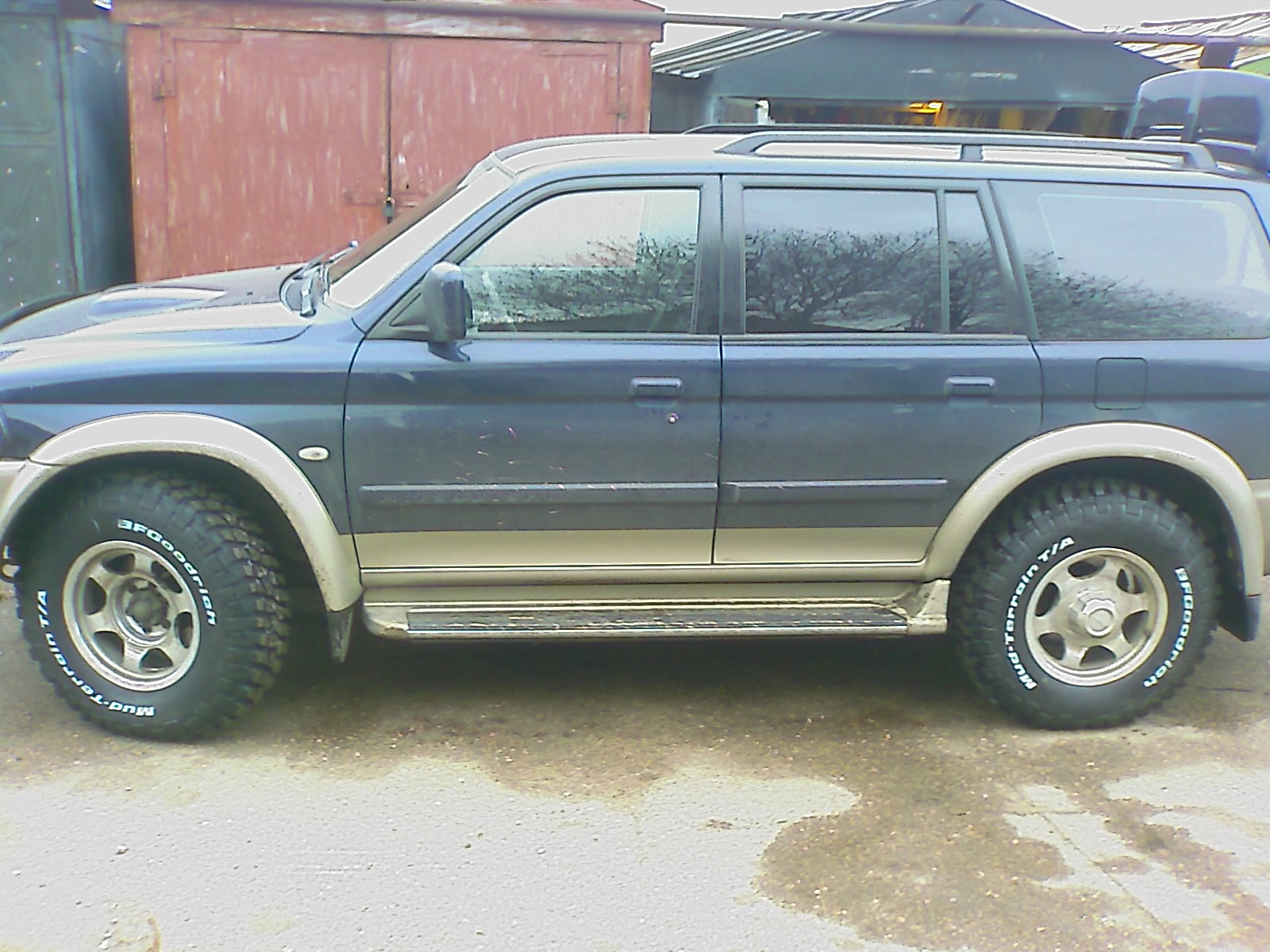

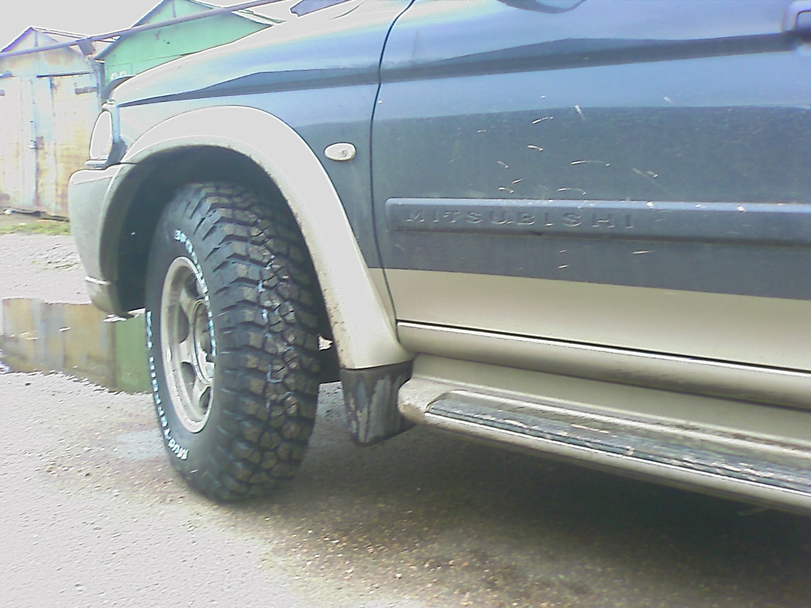

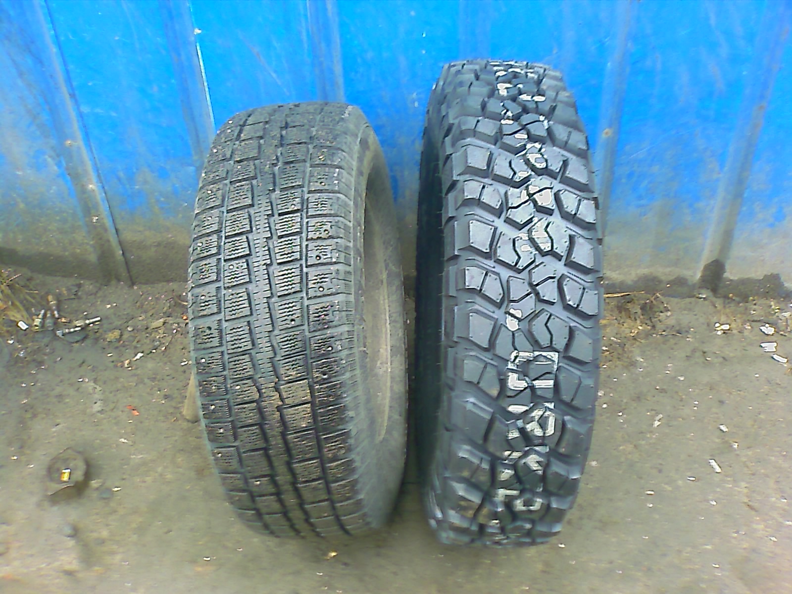

Koleso писал(а):хочется посмотреть как выглядит со стороны
Сам искал-не нашел, поэтому купил, поставил-вот)
Слева 245/70/R16 Cooper M+S зимняя, справа ИАП MT KM2 235/85/R16

Сообщение kyzya11 »
SOFF
как такой размер по асфальту едет?
по сравнению с купером хотя бы? колейность, плавность, курсовая устойчивость

какие то они смешные)))
в чем смысл узкой резины??????????
себе 285 поставил) мне не понять)

kyzya11 писал(а):SOFF
Пока-рад как слон)
Купил поуже, именно из-за колейности! До этого пол-года пробовал Мишлен шоссейки 275/70/16 - по нашим дорогам, по колейности, постоянно бросало! Здесь, что приятно, эффект почти отсутствует!
Насчет курсовой-пока сказать не могу, плавность - маленькие ямки глотаются, почти не чувствуются, а вот большие...сразу чувствуешь 25 кг!
Тормозной-понятно,увеличился.
Гул порадовал, непринуждённый и похож на ветер. Максимально слышен где-то на 40-а км/ч.
Внешний вид..хм..оставляю на парковке колёса ровно ::-[:
Брал за 6830/шт-дорого, блин, но не хотелось ждать 5 дней в транссоюзе (tssz.ru)
Удивила балансировка 265,265,180,120 грамм где-то, многовато!
А ещё Паша-шинщик на Дальнике о**ел два часа надевать их на ВСМПО. Не качаются. Продавцы хранили их в горизонтальном положении штабелями, вот ещё и сильнее сузились, блин)
Вообщем-рад покупке. Душа ждет каки :@=:
