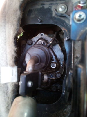

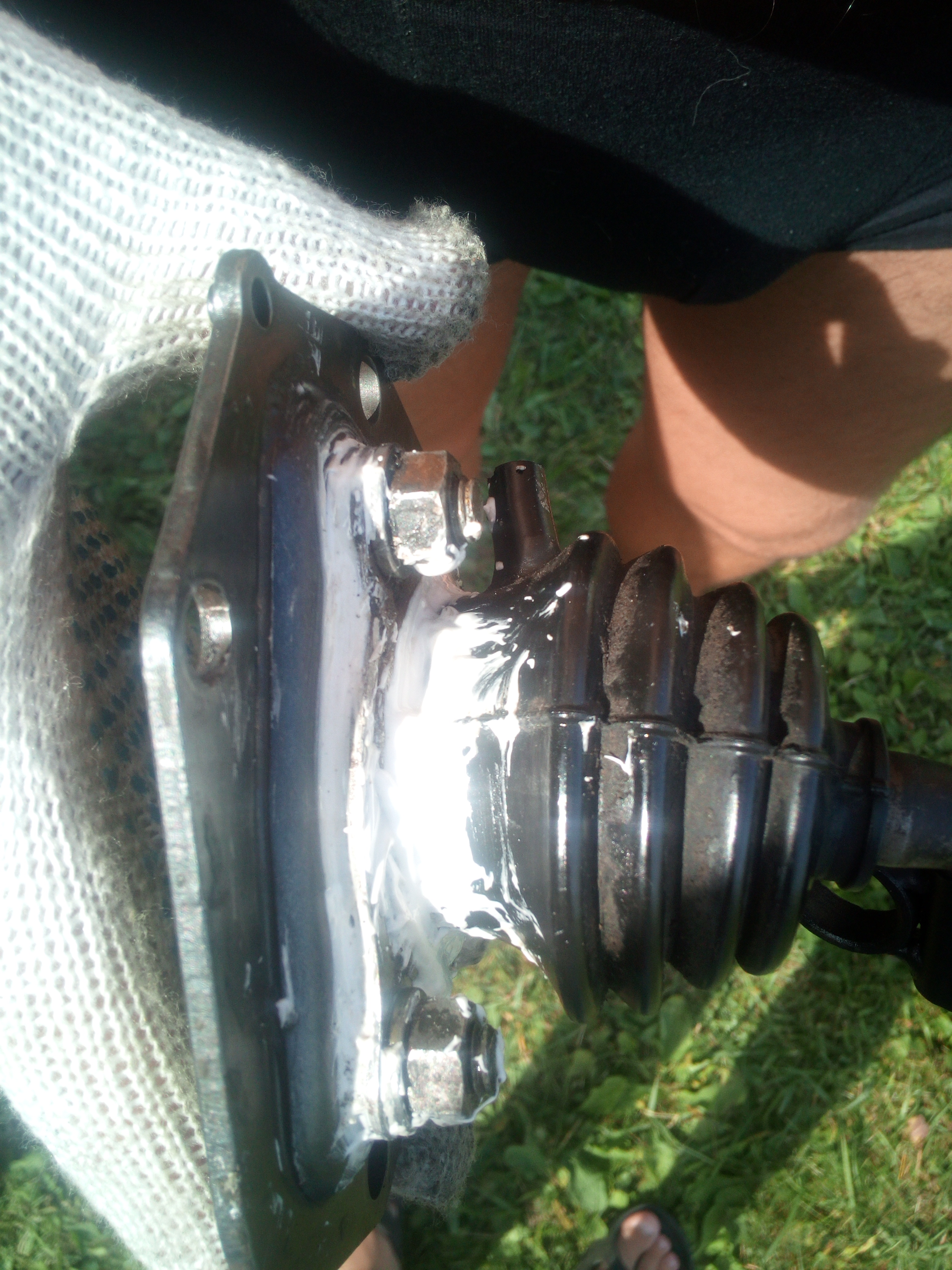

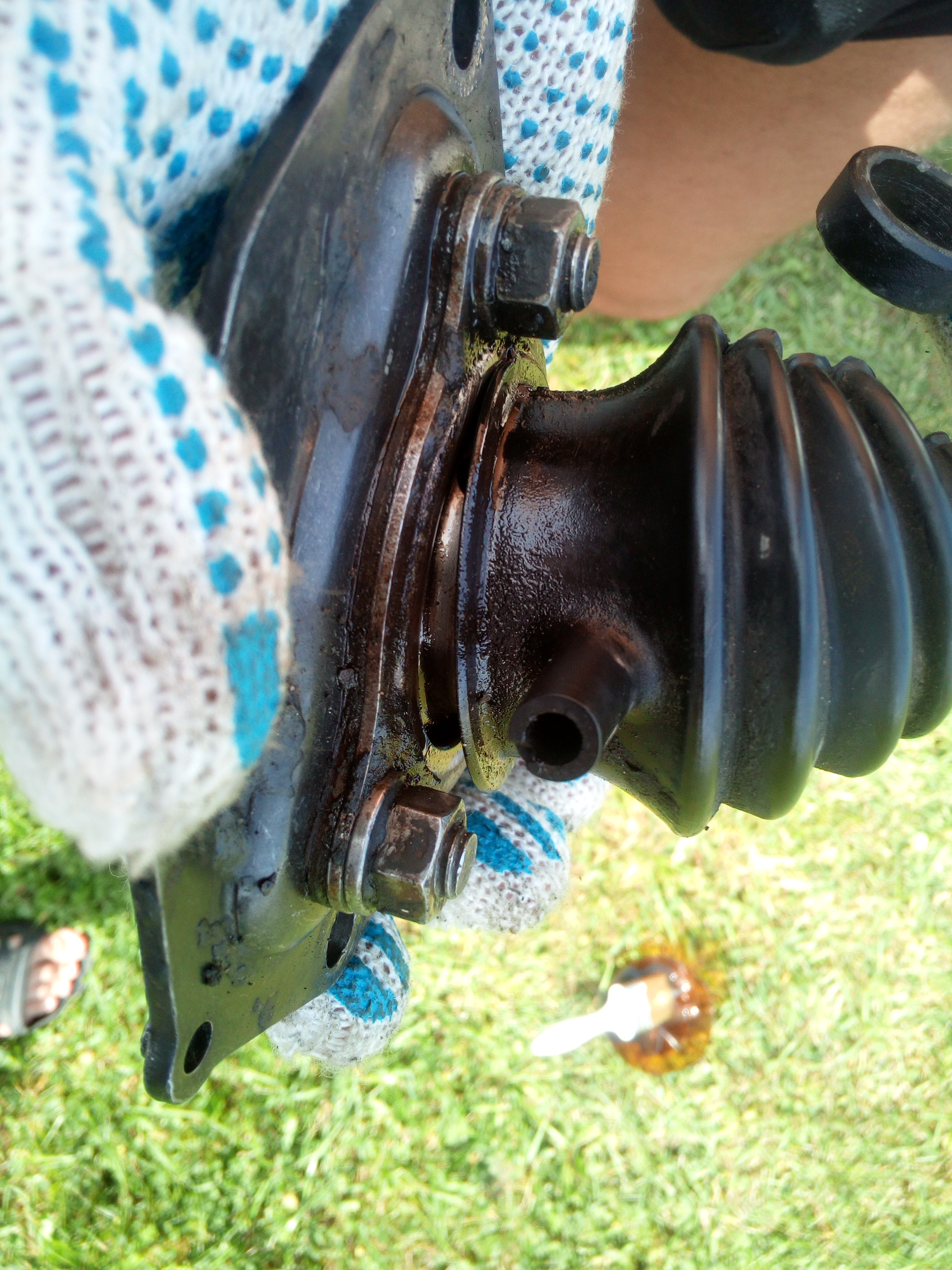

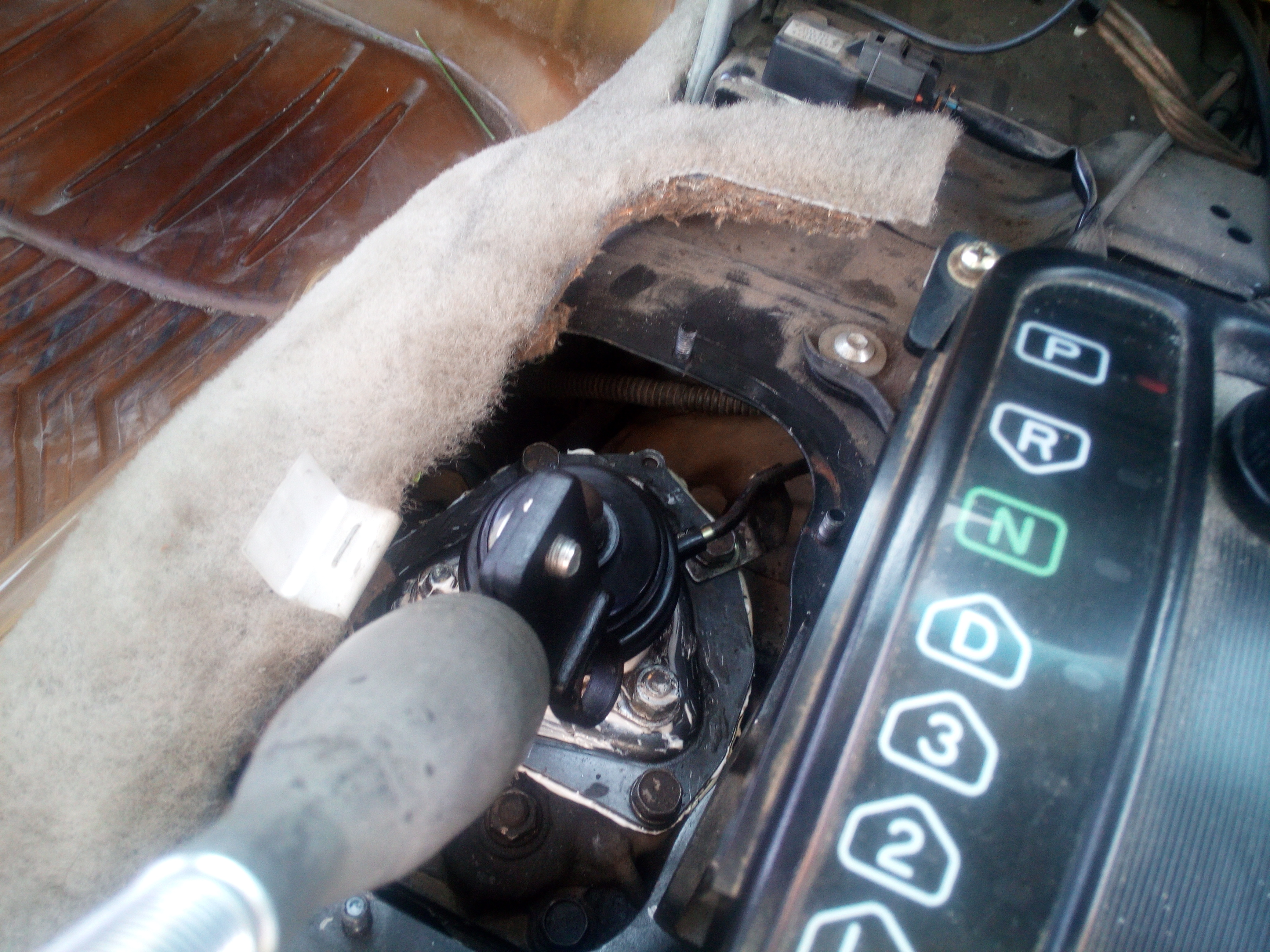

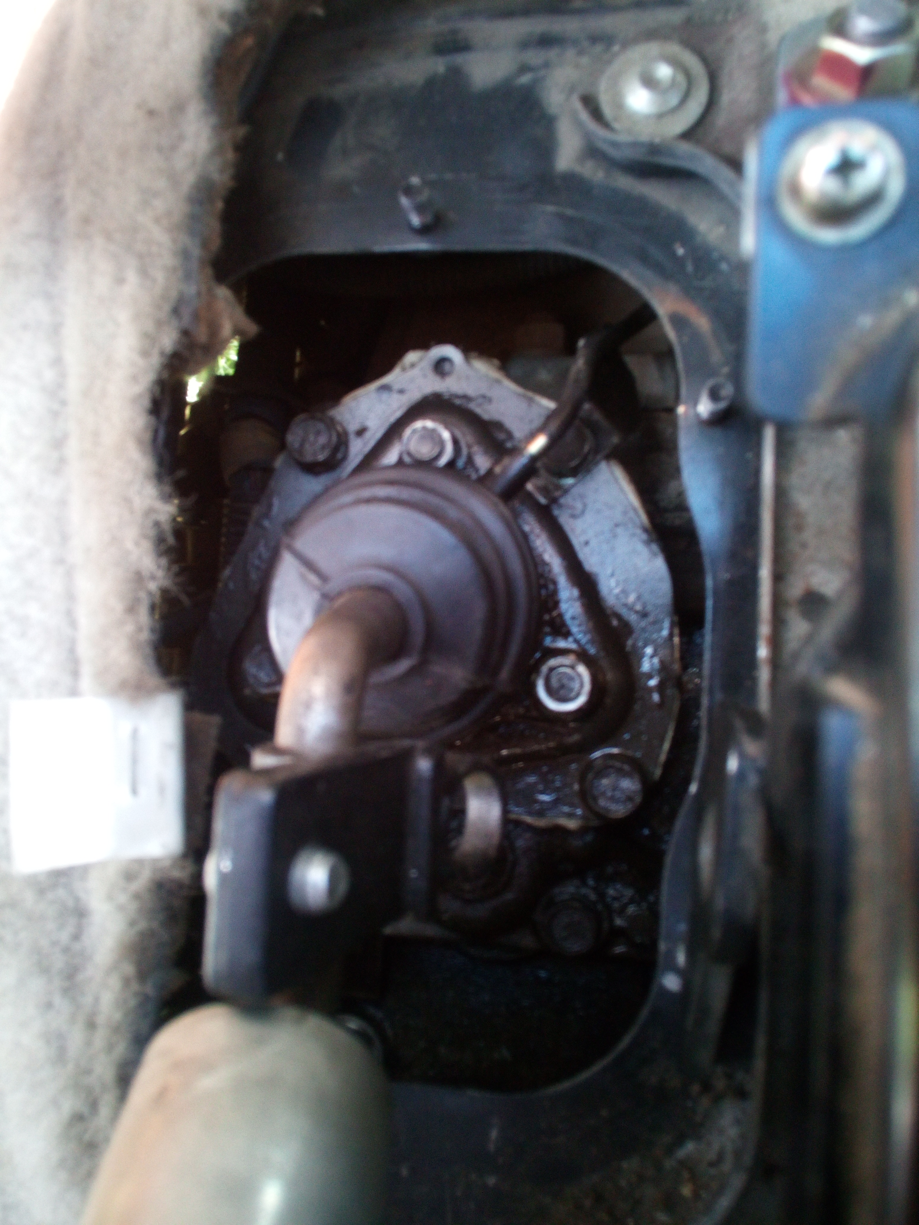

Re: ТЕЧЬ МАСЛА РАЗДАТКА/КОРОБКА
На второй день владения погнало масло из раздатки сверху. Попробую обойтись герметиком.
Мой первый ремонт.
Мой первый ремонт.
- <Вавил>
- Сообщения: 4190
- Зарегистрирован: 06 июн 2010, 08:40
- Откуда: Волгоград
- Откуда: Волгоград
- Благодарил (а): 13 раз
- Поблагодарили: 90 раз
Ну если пластина рычага плохо посажена на герметик то запросто! Только смотри не трогай три гайки когда откручивать будешь! Снимай только большую пластину а не маленький треугольник
Спасибо за предупреждение.
Сначала читал - потом лез.
Все сделал - не заправили пыльник под треугольную пластину.
