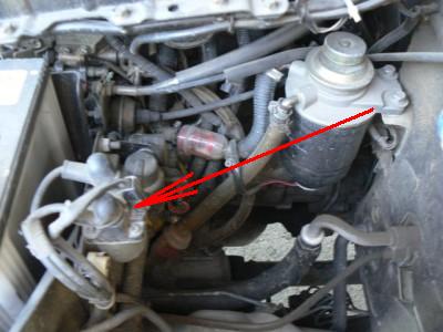

Здравствуйте. Подниму тему. Таже проблема, мотор завелся, нагрелся но питание на свечах не пропадает. Не могу у себя найти эту релюху. Может у кого-то есть фото? :) Или какие-то другие приметы... Благодарен.
ЗЫ Я почему решил спросить за фото. Эта тема с реле свечей накала будет вечной, а так фото бы воткнули и всем было бы хорошо....

Под капотом, недалеко от топливного фильтра цилиндрической формы, подходят три провода, один из них тонкий -на управление..Два других под гайку на М-6, сверху закрыты ризиновыми колпачками со стрелками, как уже писали.. При включении издает характерный щелчок (по сути соленоид). Идите на звук, если визуально найти не можете :) Фотки выложить не могу- продал машинуНайдете- выложите фото, чтобы всем было хорошо ::-D: Сдается , что проблема в вашей машине не в реле, а в управляющем сигнале, который идет на него, то есть блоке управления или в связанном с ним датчике тепературы.. Кроме того, в 40-х моторах подогрев идет некоторое время после заводки автомобиля.. ищите поиском

Спасибо. Завтра найду реле и сфоткаю. Просто я хочу начать именно с проверки реле, а там далее будет видно.
