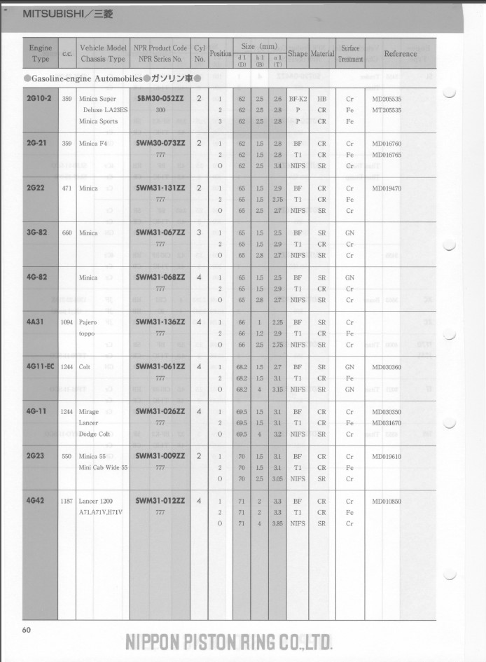

По артикулу на джуниор выдает кольца 68.2...... не понятно((( то есть не подойдут??? или подпиливать замки?

По какому артикулу ?St@tus писал(а):По артикулу на джуниор выдает кольца 68.2...... не понятно((( то есть не подойдут??? или подпиливать замки?
В каталоге написано 66 мм
ниже 68.2. Может ты строчки перепутал ?
Cпроси у IRiver`a. Он в теме про капиталку отписывался что брал себе такие когда впихивал 31ый в миника
Но ни про какие надпилы он не писал.
А у наших местных продаванов эти кольца от 2500 до 3500

Действительно в артикуле ошибся.........Gameszzz писал(а):По какому артикулу ?St@tus писал(а):По артикулу на джуниор выдает кольца 68.2...... не понятно((( то есть не подойдут??? или подпиливать замки?
А по этому артикулу выдает кольца в наличие только в Владивостоке
