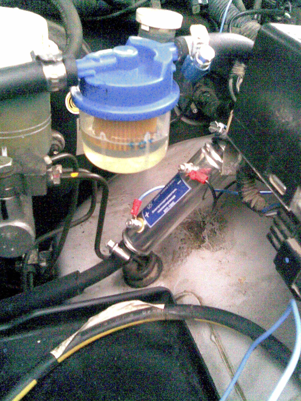

Поставил себе такой эконом-комплект перед основным фильтром.Ну фильтр узнать можно :*JOKINGLY*: ,а перед ним подогреватель платан-150с (совсем не реклама). У него,кстати,два недостатка:
Патрубки на 10мм(пришлось поработать напильником),и универсальное питание 12-24Вольт.Думаю на12 грел бы лучше.Должен сказать,что при работе авто на ХХ корпус подогревателя ощутимо не нагревается а при заглушенном двиг,но включенном подогреве через 1-2мин становится очень горячим. Производитель конечно обещает,что все будет :*OK*: Убедится в этом получится видимо теперь только следующей зимой. Вот как-то так.

Оно конечно хорошо, но оголённые клеммы это по меньшей мере смело :)

Так там предохранитель есть :)хотя, конечно,заизолировать(+) надо. Спасибо что нибудь придумаю

Глядя на это фото непойму почему на дизель поставили фильтр отстойник разовку от бензинового авто.
