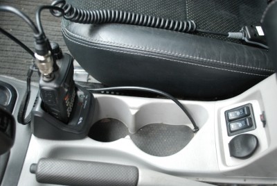

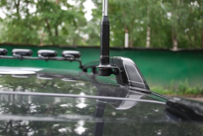

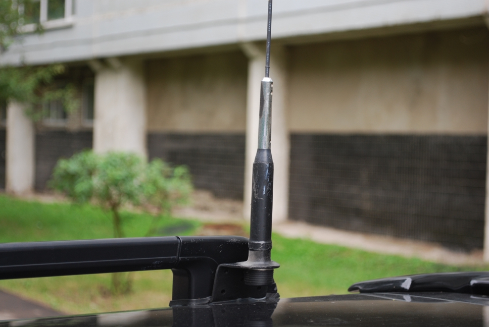

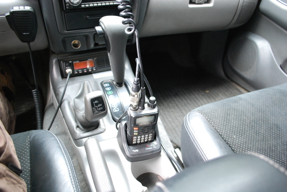

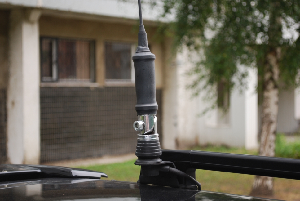

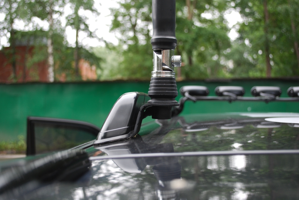

Я себе поставил две рации - CB и УКВ, сибиха - стационарная Yosan Excalibur, с усилком, УКВ - переносная Yaesu VX-6R. Обе антенны установлены стационарно под рейлинги. Зачем лично мне две радиостанции - СВ - это дальнобойщики на трассах, заторы-аварии, в городе - служба спасения. УКВ - связь с человеком в лесу, в лодке - если на природе, прослушивание аэропортов и других служб если встречаешь кого-нибудь :))) Как установлено у меня:
Виден кабель антенны, выходящий из консоли, и выключатель над кнопками обогрева - питание зарядного стакана от прикуривателя.

Обе рации рядом, портативка стоит в родном стакане для быстрой зарядки.

Антенна Anli 170-433 MHz

Антенна Lemm 2001 27 MHz
