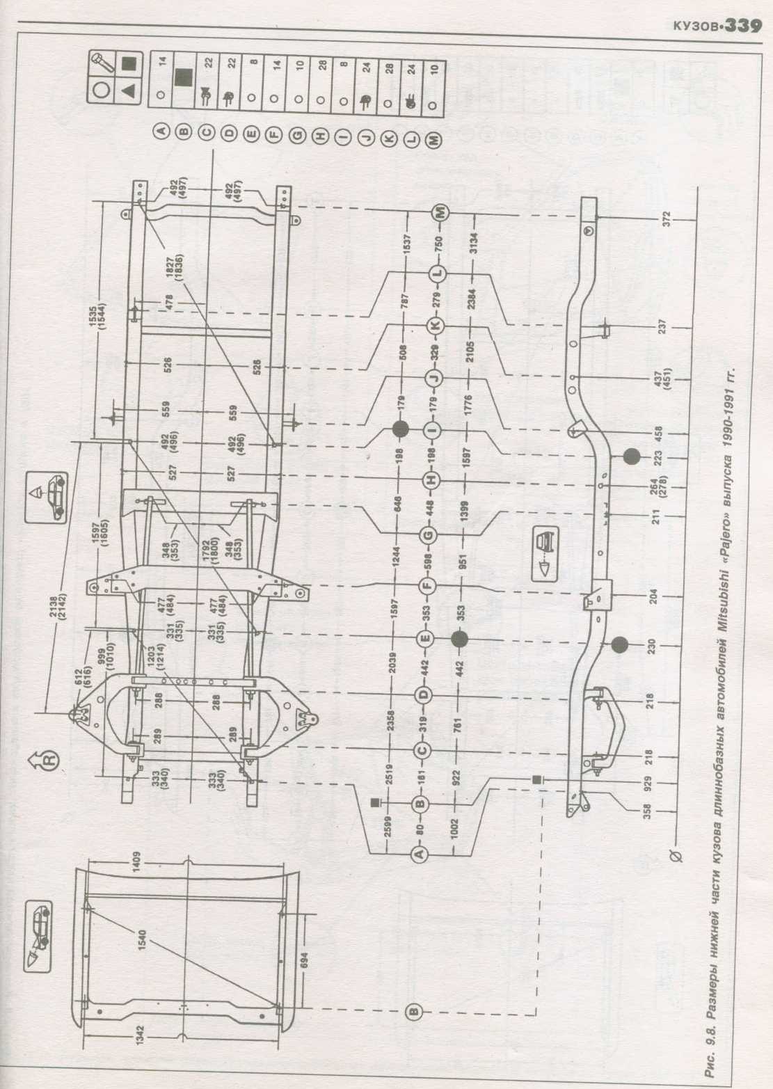

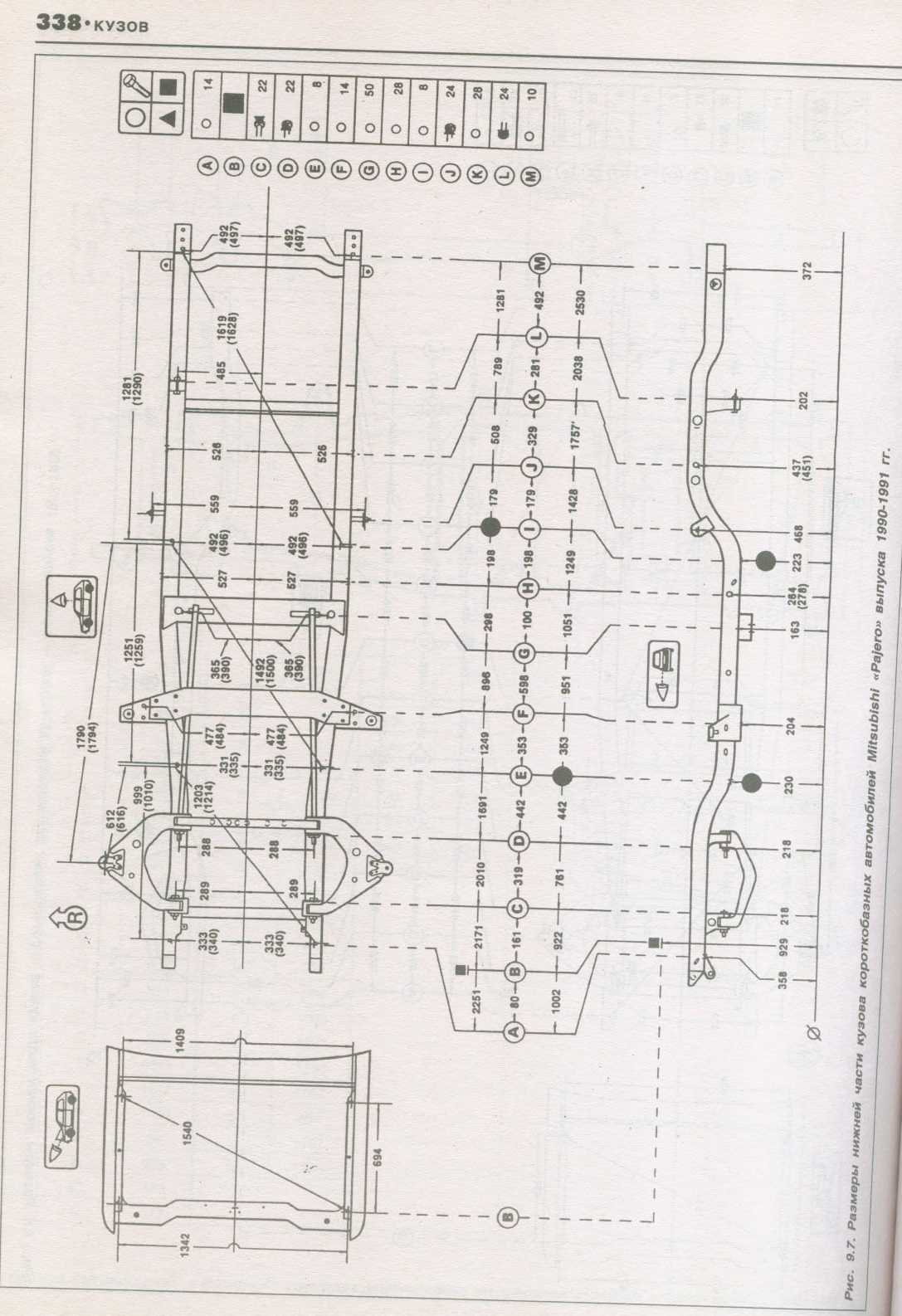

KAA
Сообщения: 210
Зарегистрирован: 16 ноя 2006, 10:59
Откуда: Москва, ВАО
Сообщение KAA »
http://www.pajero4x4.ru/rama/RAM4.JPG
http://www.pajero4x4.ru/rama/RAM5.JPG
бак стоит примерно между осью L и М. посмотри размеры и поймешь, что бак длинной у тебя на мосту окажется. Не парься и ездий с тем что есть. Хочешь больше саляры возить купи канистру. Ну или если всешь с баками мутить приделай два УАЗовских по бокам :lol:
