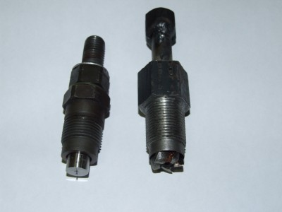

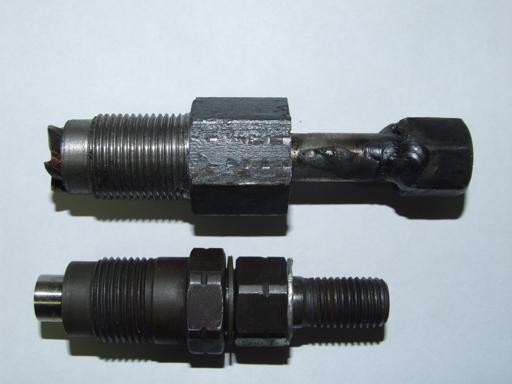

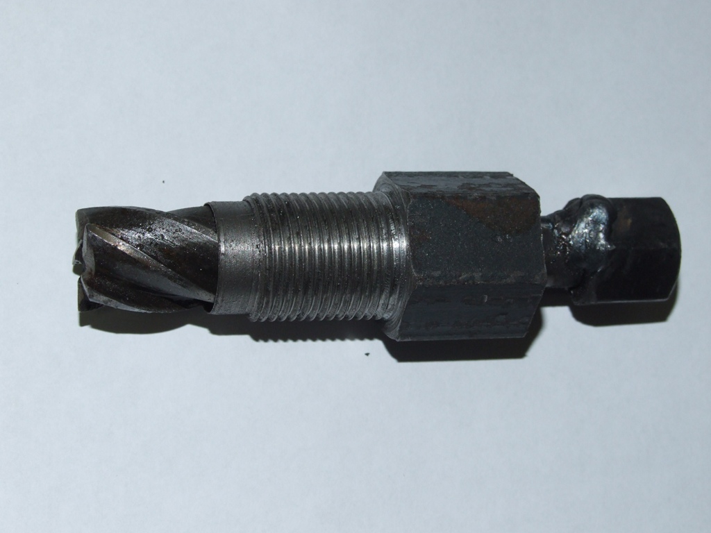

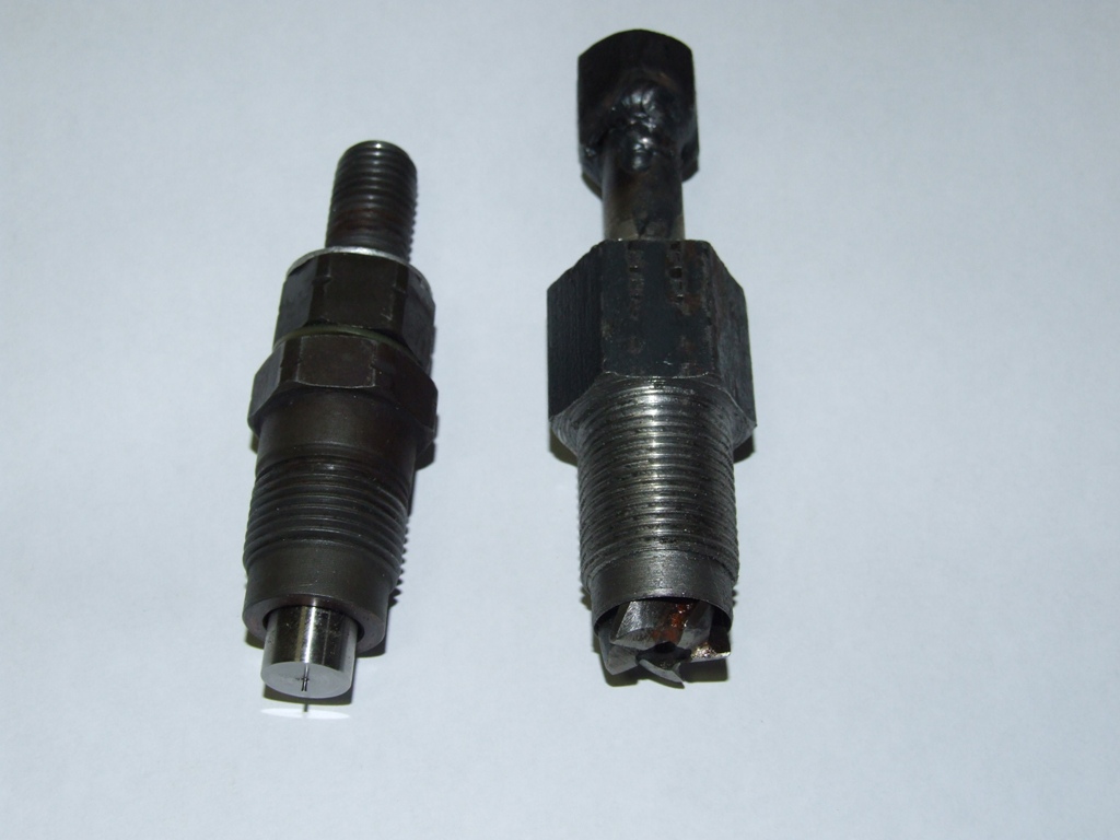

При замене распылителей уёб.... с этими шайбами не в какую не снимались, плюнул знокомый токарь сделал оправку которая вкручиваеться вместо форсунки, внурти оправки отверстие в которое вставляеться торцевая фреза с наружным диаметром как у шайбы.
Процесс замены шайб стал очень простым и без лишнего мата.
Удачи всем!

Спасибо за наводку. Промучился с извлечением шайб около недели. Две разрубил ножом аккуратно, одна сама вышла, а вот на 4-м цилиндре пришлось повозится ( Делика,4М40). т.к. не подлезть к этому отверстию вообще никак. В итоге обратился к токарю, и изготовил он мне замечательную приблуду (диаметр торцевой фрезы взял 16 мм), описанную в вышеуказанном посте - см. фото.
http://www.pajero.su/bbs/phpBB2/downloa ... 4ec6ca99b7
И действительно, процесс извлечения шайбы занял всего минут 5. Предварительно обильно смазал фрезу густой смазкой типа солидола, чтобы стружка не попала в вихревую камеру, а налипла на фрезу.

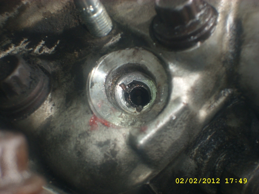

Но осталась одна проблемка, до это пытался также разрубить аккуратно зубильцем маленьким,но промахнулся мимо шайбы,потому что все делалось на ощупь, и немного подпортил канал, куда входит сам распылитель.http://www.pajero.su/bbs/phpBB2/downloa ... 4ec6ca99b7
Взял фрезу ( или развертку, с продольными режущими кромками) по диаметру канала. Надо теперь немного подправить вертикальную часть канала, убрать так сказать последствия от зубила. Надеюсь потом проблем с герметичностью не возникнет, т.к. медные шайбы должны плотно прилечь.

Утолщенную шайбу ставить ни к чему, я же не стачивал под шайбой площадку. у меня замялась вертикальная часть вдоль распылителя. Вчера подправил это дело, сравнил размеры с другой камерой под форсунку, все нормально. И к тому же - под форсунку ставится 2 шайбы - одна под распылитель, другая под корпус форсунки. Если поставишь одну утолщенную шайбу, тогда другая не плотно прижмется. Вообщем сегодня буду заводить. Посмотрим что получится.

вообщем все расстояния были выдержаны, форсунки встали как родные, правда затягивать пришлось с усилием не 54 Нм как в книжке, а 75-80 Нм. Подтеканий нет, герметичность в норме. Завелась отлично ! Теперь при полном газе только еле заметный дымок в самом начале, а до этого коптило "по черному" :-). Все спасибо .
