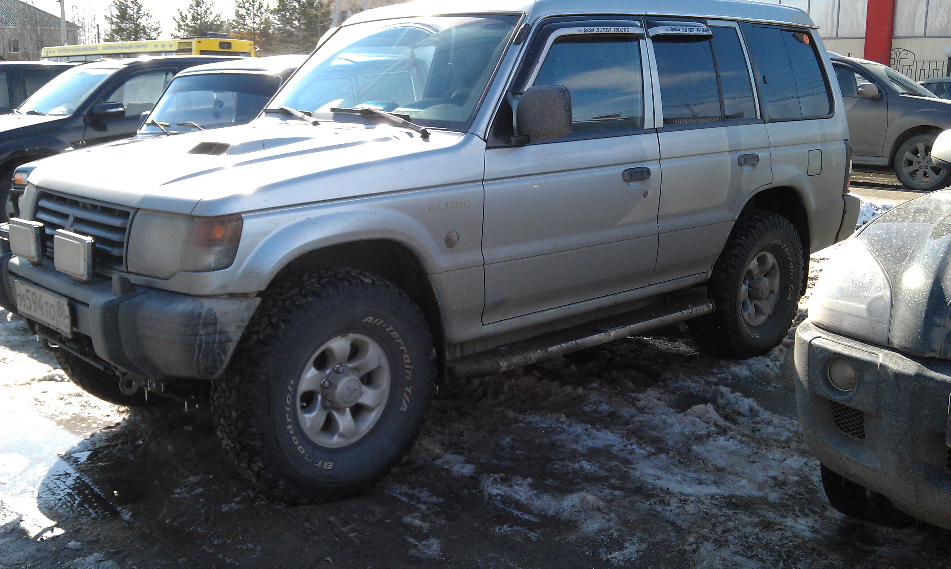

Поставил 33 резину, на стандартные диски, пока не богат на другие( при повороте на право чуток цепляем за передний стаб, и при сильных кренах правое заднее цепляет за задний стаб, но жить можно, резина решила много моих проблем, машинка без блокировок, а я охотнег, раньше где даже не думал лезть теперь лезу !!! но за трактором всеравно приходицо иногда ходить, ну и про запаску тупо не покупал стоит стандартная, и то проседает собака
PAJERO II 96г.р. МКПП
4м40, бфг ат 33/12,5/15, лебедко, ну и понт шноркель
