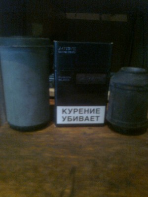

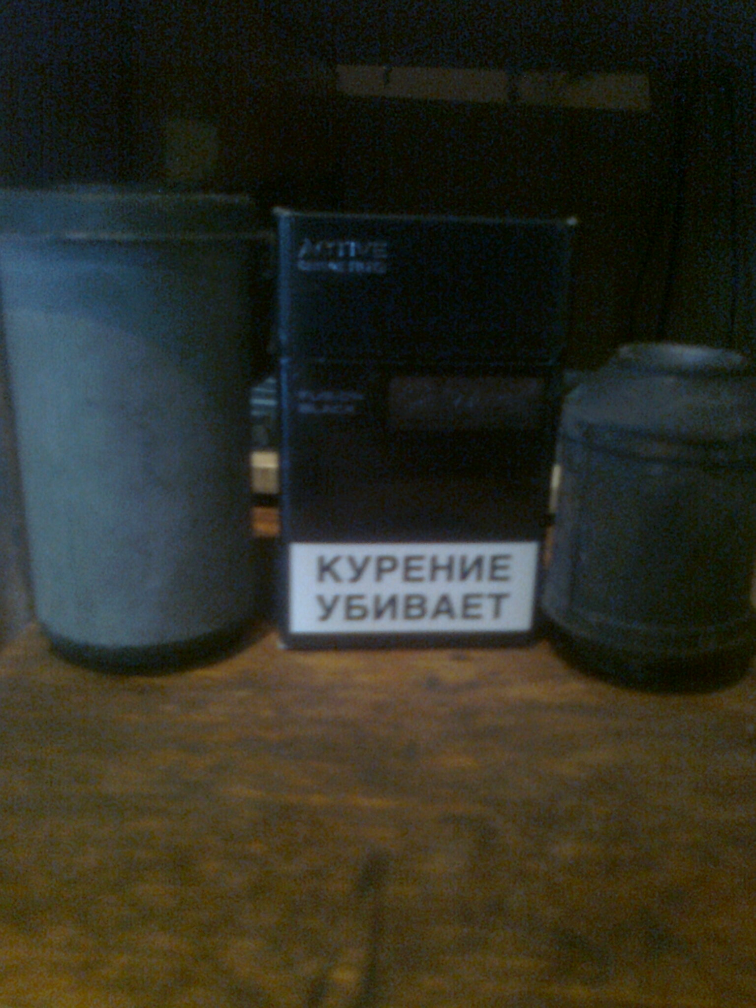

на низ ставил такие.

Ermakoff
Сообщения: 4275
Зарегистрирован: 18 фев 2004, 13:11
Мой автомобиль(и):: Galloper Exceed`93
Откуда: Волжский
Откуда: Пятигорск
Поблагодарили: 13 раз
Re: Сайлентблоки
Сообщение Ermakoff »
Можно было просто на листике нарисовать пару квадратиков, ценность информации была бы такой же ;)
