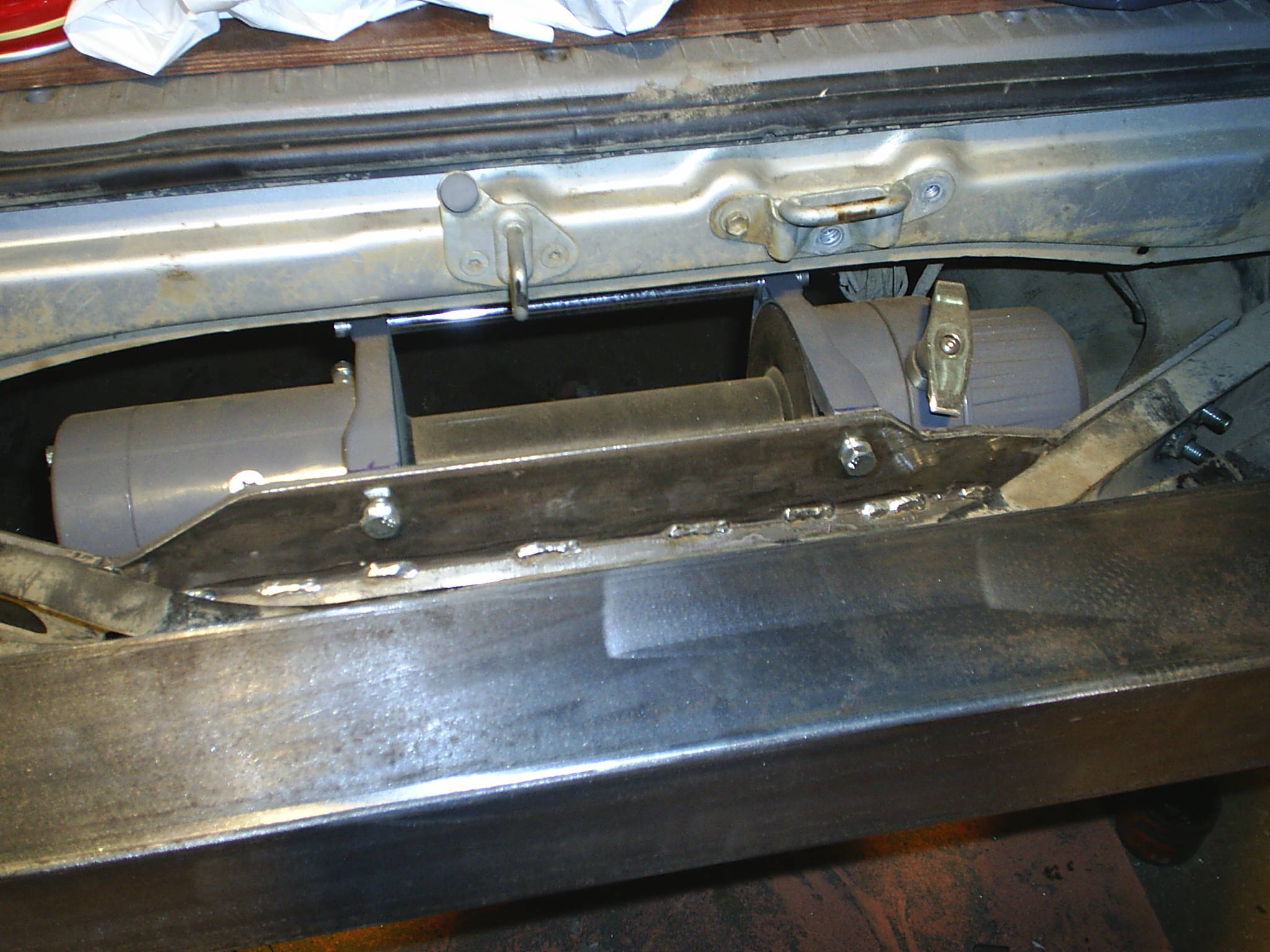

Тож задумался. лебедка сзади нужна... раз в год, но нужна. В тож время нужен и фаркоп. Вот потому прикупил АТШную лебедь, попробую всеж в штатный бампер интегрировать.
как то так

Pteradaktel писал(а):Тож задумался. лебедка сзади нужна... раз в год, но нужна. В тож время нужен и фаркоп. Вот потому прикупил АТШную лебедь, попробую всеж в штатный бампер интегрировать.
как то так
Ну незнаю....я сейчас задней больше чем передней пользуюсь!)))

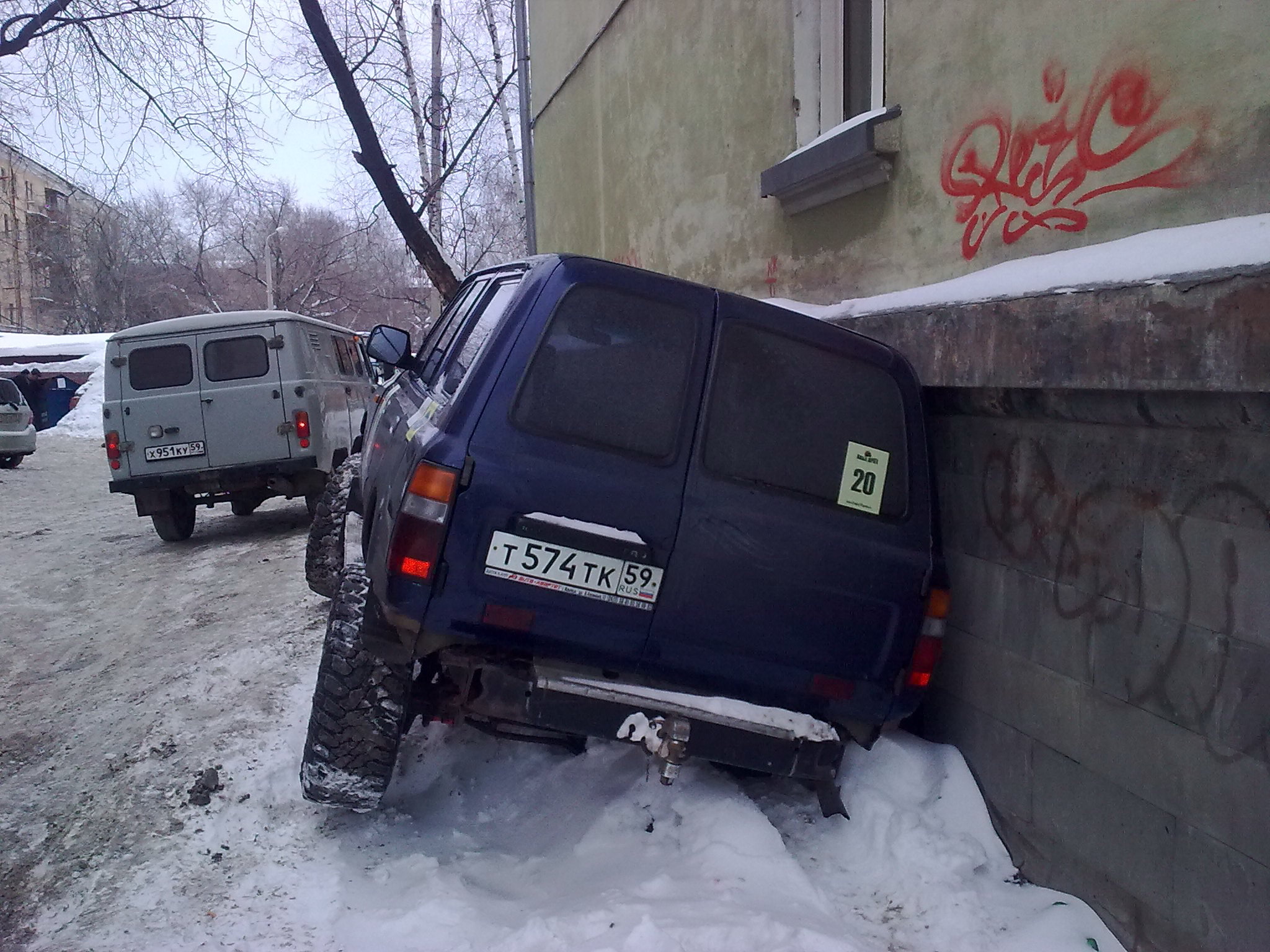

Ну так тут от целей и задач зависит)). У меня так - раз лебедку размотал - значит в пилотировании ошибся)).
А задней вот в таких случаях нехватает, когда друзья просят порулить, и считают, что джип - это луноход. а потом звонят, я твою машину в центре города засадил))
Фото не паджерки, но принцип понятен. вытаскивали двумя лебедками, спереди своей, а сзади - уазкиной))

Ниша с окном в цокольном этаже ,заметенная снегом? ::-D:
Бывает :) я так в дренажную канаву провалился....грейдер прошел- с виду ,как площадка)))
Тоже диагоналка не кислая была.
ЗЫ кстати,на 80ке изумительно за рамой встаёт и трос виден
