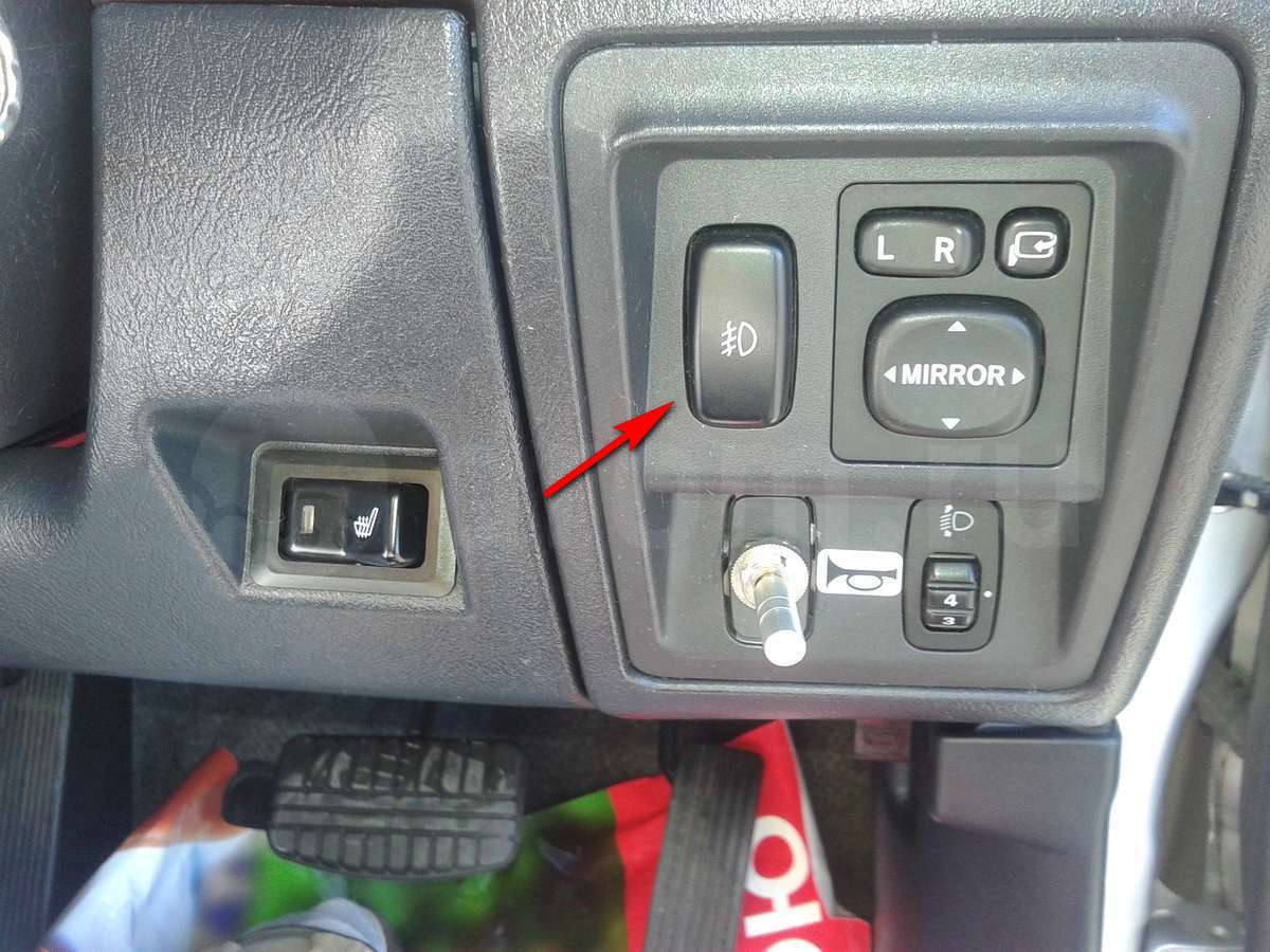

Если судить по тому, как у меня, то одельный кнопарь справа от руля! :D

При включении габаритов можно вклютьть затем противотуманки, кнопка справа продолговатая, рядом с блоком регулировки-складывания зеркал. Само-сабой и при ближнем-дальнем можно их включать-выключать.
При выключении вообще головного света противотуманки сами выключаються на кнопку можно не нажимать.
На панели приборов при вкл противотумок загараеться зеленый значОк.

да, под бампером проводка с разъемами для птфок есть. я выдернул круглые заглушки из бампера и провода там под ними закреплены на пластиковых стяжках к кузову. а вот где искать проводку в салоне и как она выглядит? и есть ли она там вообще, мож кто искал уже? подскажите плз!

Что бы противотуманки заработали,надо под капотом релюху поставить,там где на фары стоит,в том же блоке, а в салоне справа внизу,возле регулировки зеркал заглушка,под ней разъем.Вот только еслт родную кнопку ставить то дорого, можно обычную кнопку без фиксатора поставить. Нажал-загорелись,еще раз нажал потухли. У меня еще на щитке индикатор загорается.Я вместо туманок ходовые огни воткнул
