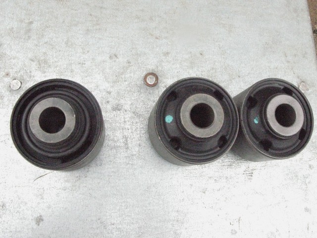

Братья! Кто видел в живую передние сайлентблоки MR 210731 заднего рычага?
Год назад купил в existe весь комплект , сейчас только добрался до рычагов и увидел, что штатные сайлеты с двумя диаметральными вырезами по резине и какие-то суптильные, мягкие, а те что купил- спошные и жесткие, как и задние MR267105. Вот и не пойму- то ли меня нагнули в existe, то ли в автосервисе на диагностике подвески.

ziko писал(а):смотрю сейчас на все сайленты, купил себе на замену...
что тебе интересно конкретно???
фотки сделать?
ziko, если не сложно, сделай фото переднего сайлента. А интересует меня конструкция резины: сплошная как у MR267105 или с разрезами?

Абсолютно разная конструкция - другая резина и по другому перемычка между резиной и обоймами внутреней и внешней.

думаю наглядно... :;-):

арба
Сообщения: 58
Зарегистрирован: 17 апр 2009, 14:29
Re: Задняя подвеска
Сообщение арба »
Спасибо ziko. Точно такие же стояли и у меня. А новые, купленные в EXISTE, совершенно одинаковые без всяких пазов и отверстий в резине. Причем были упакованы с "правельными" индексами. И эти с..ки из EXISTEа отказались заменить их! Никаму верить нельзя, только собственным глазам!!!

арба писал(а):Спасибо ziko. Точно такие же стояли и у меня. А новые, купленные в EXISTE, совершенно одинаковые без всяких пазов и отверстий в резине. Причем были упакованы с "правельными" индексами. И эти с..ки из EXISTEа отказались заменить их! Никаму верить нельзя, только собственным глазам!!!
Ну те что задние 4шт можно с легкостью заменить на Паджеровские2, собсветнно они и не очень отличаются и функция у них одинаковая. а вот передние 2шт -
заменять на что либо другое совсем не следует! Они должны не удерживать, а наоборот позволять всему рычагу качаться в соответствии с положенными ходами
подвески.. Установка туда паджеровых ни к чему хорошему не приведет...
Зы: Уж если Экзист позволяет себе такую подлость - проверь не упаковали ли они вообще вместо оригинальных паджеровых блоков их более дешевые аналоги RBI...

Yuri029 писал(а): Уж если Экзист позволяет себе такую подлость - проверь не упаковали ли они вообще вместо оригинальных паджеровых блоков их более дешевые аналоги RBI...
То что они пложили мне в заказ- это 6 шт. совершенно одинаковых сайлента со сплошной резиной (4шт. -в упаковке MR267105, 2шт. -в упаковке MR 210731 ). В накладной указан производитель -ROADSAFE.
Заменить сайленты мне не дали, я заменил поставщика запчастей! Да здравствует конкуренция!
