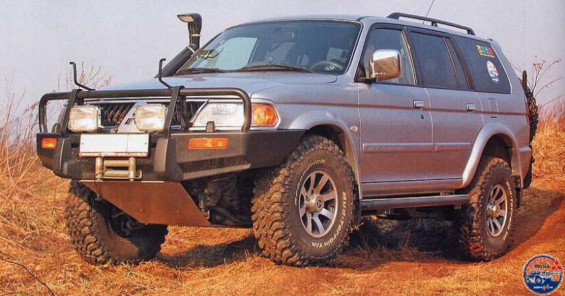

Возвращаясь к разговору о зазорах.
К примеру у nub1an на этой фотке зазор очень маленький-практически не видно
Да и у Сasto из Питера зазор практически не виден
вот еще один
