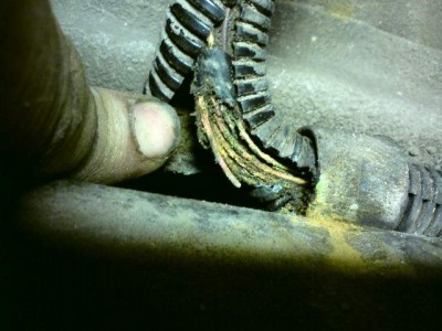

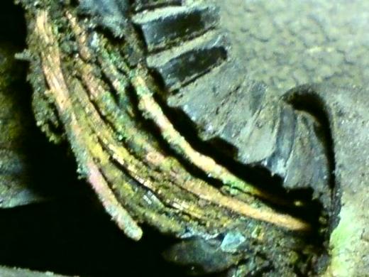

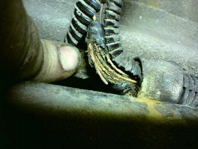

Спасибо Denisl. Я пролазил весь форум, поэтому и стал сразу искать под днищем.
Итак.... вышеописанную проблему решил.
Сканирование ошибок ни к чему не привело. Пришлось шерстить всю косу, начиная с выхода из салона, заканчивая коробкой (точнее начал наоборот). Проблема была найдена на изгибе где коса после выхода с салона ложится на раму.
Так вот в этом изгибе провода протерлись об закрывающую гофру, а попавшая влага сделала свое гадкое дело. Как итог - в этом месте перегорела коса. Если бы эту картину увидели японцы, то глаза бы у них наверное приоткрылись
глядя на сие творение, и в местах сгибов придумали бы защиту получше.
Как при такой неприятности машина ездила вообще не понятно.
Кусок косы вырезал сантиметров по пять в каждую сторону, вставлены новые подходящие по цвету и сечению провода, обжаты коннектерами и заизолированы термокембриками и изолентой.
В районе другого сгиба, где коса идет от рамы к коробке уже тоже наблюдалась потертость. Так что было решено в этих местах усилить провода кусками пластика прежде чем запихивать обратно в гофру.
Так что кто еще не лазил под днищем в проводке, советую на всякий случай это сделать для профилактики, тем более если собираетесь отъехать от дома на несколько сот км куда-нибудь в Крыжополь.
