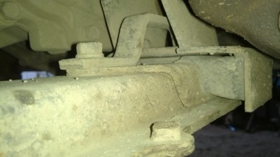

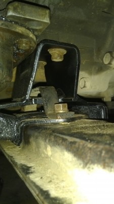

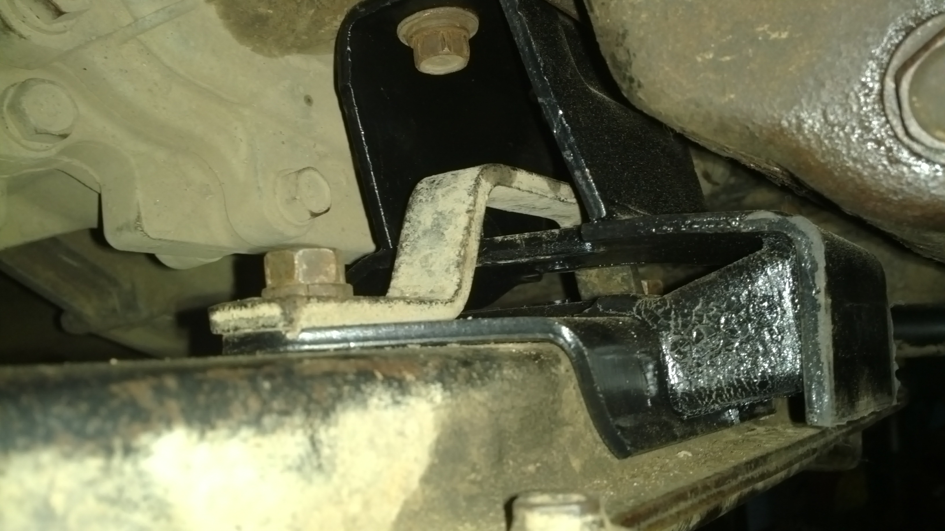

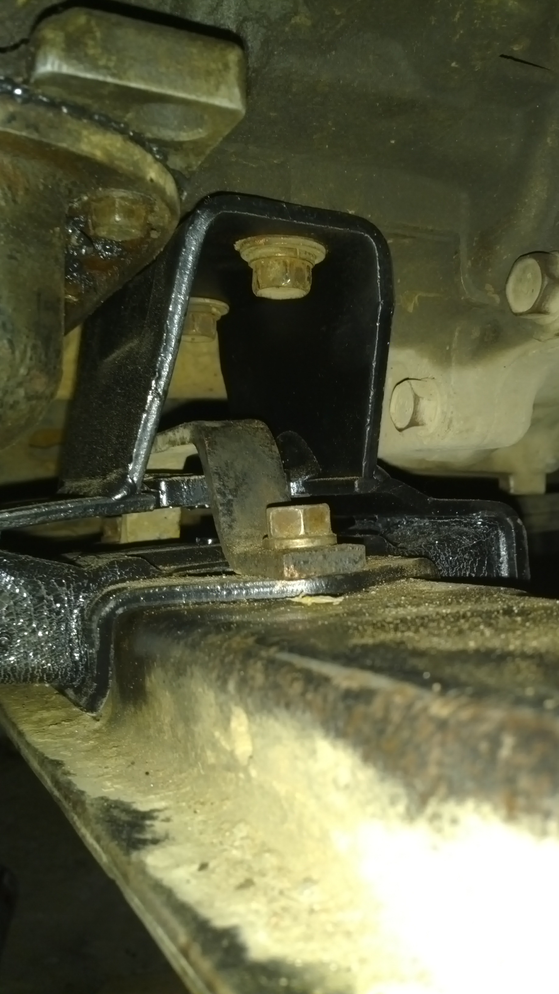

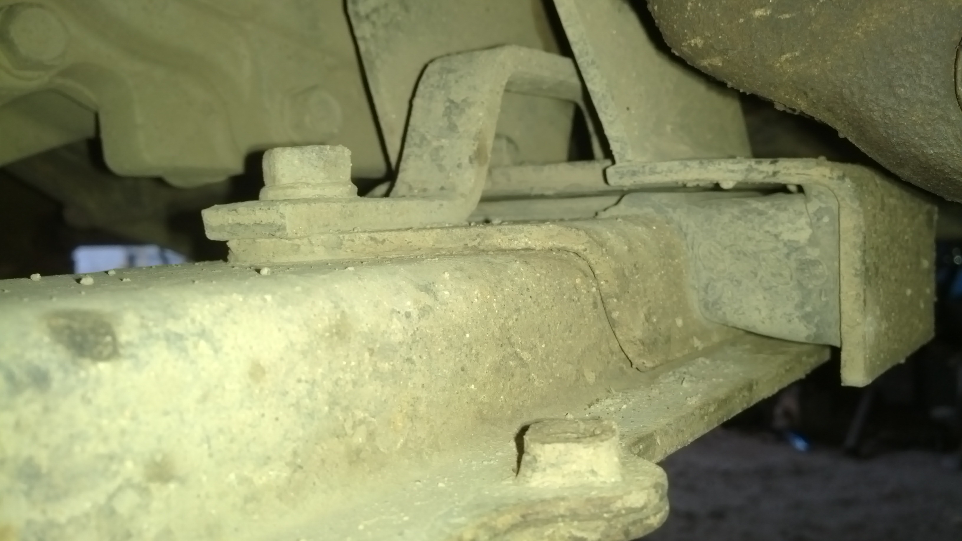

задняя опора двигателя(которая под АКПП)долбит на кочках.Поднимал монтажкой АКПП ,легко поднимается, она просто лежит на опоре с тонкой резиновой прокладкой.Должно ли так быть???

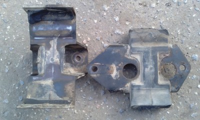

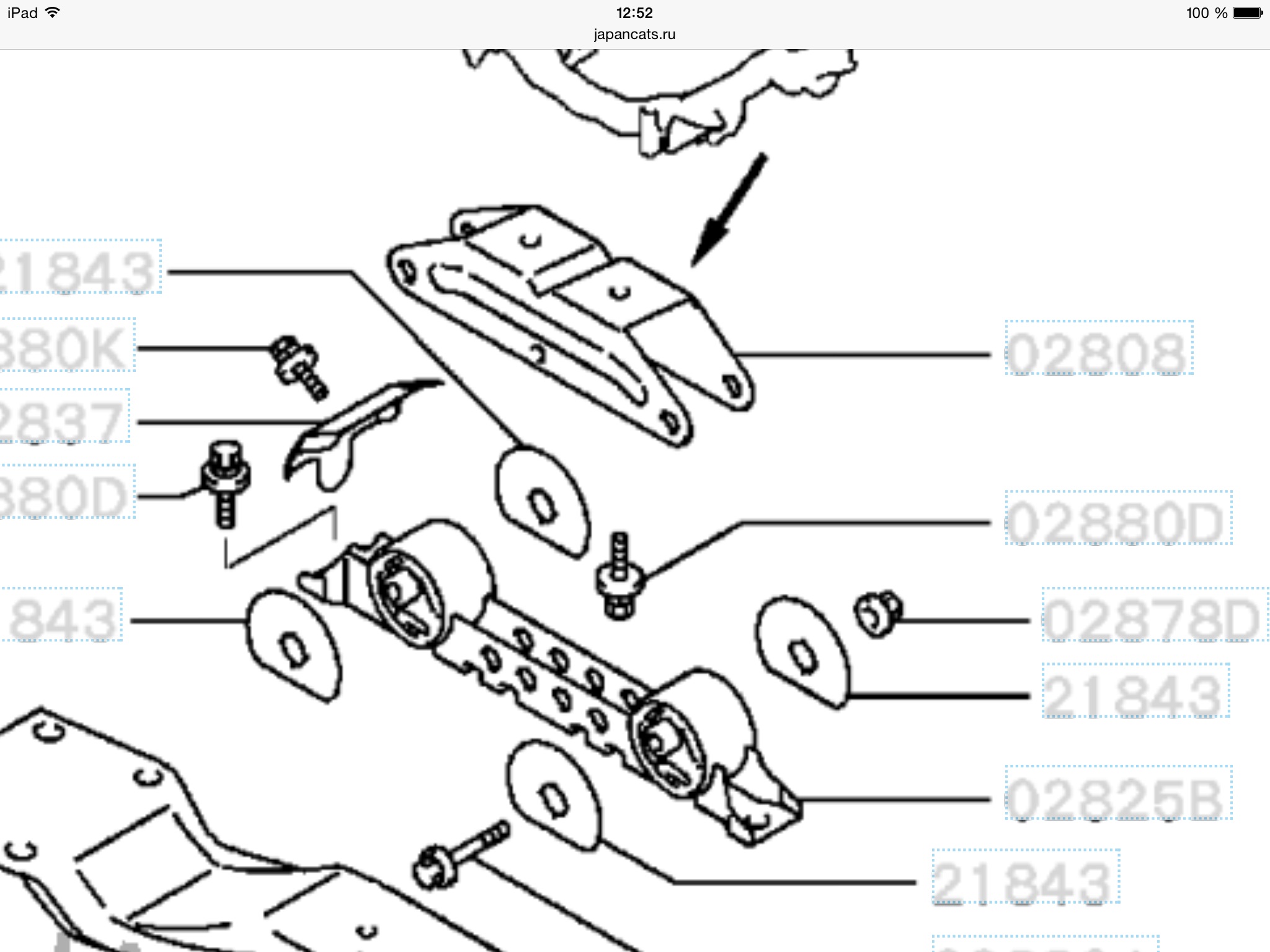

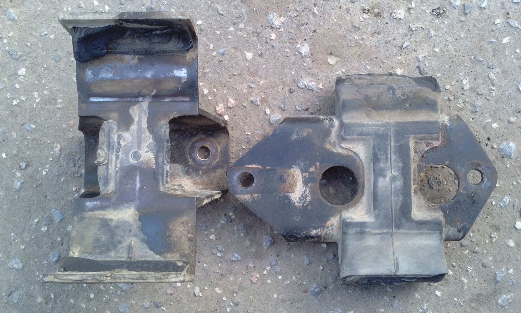

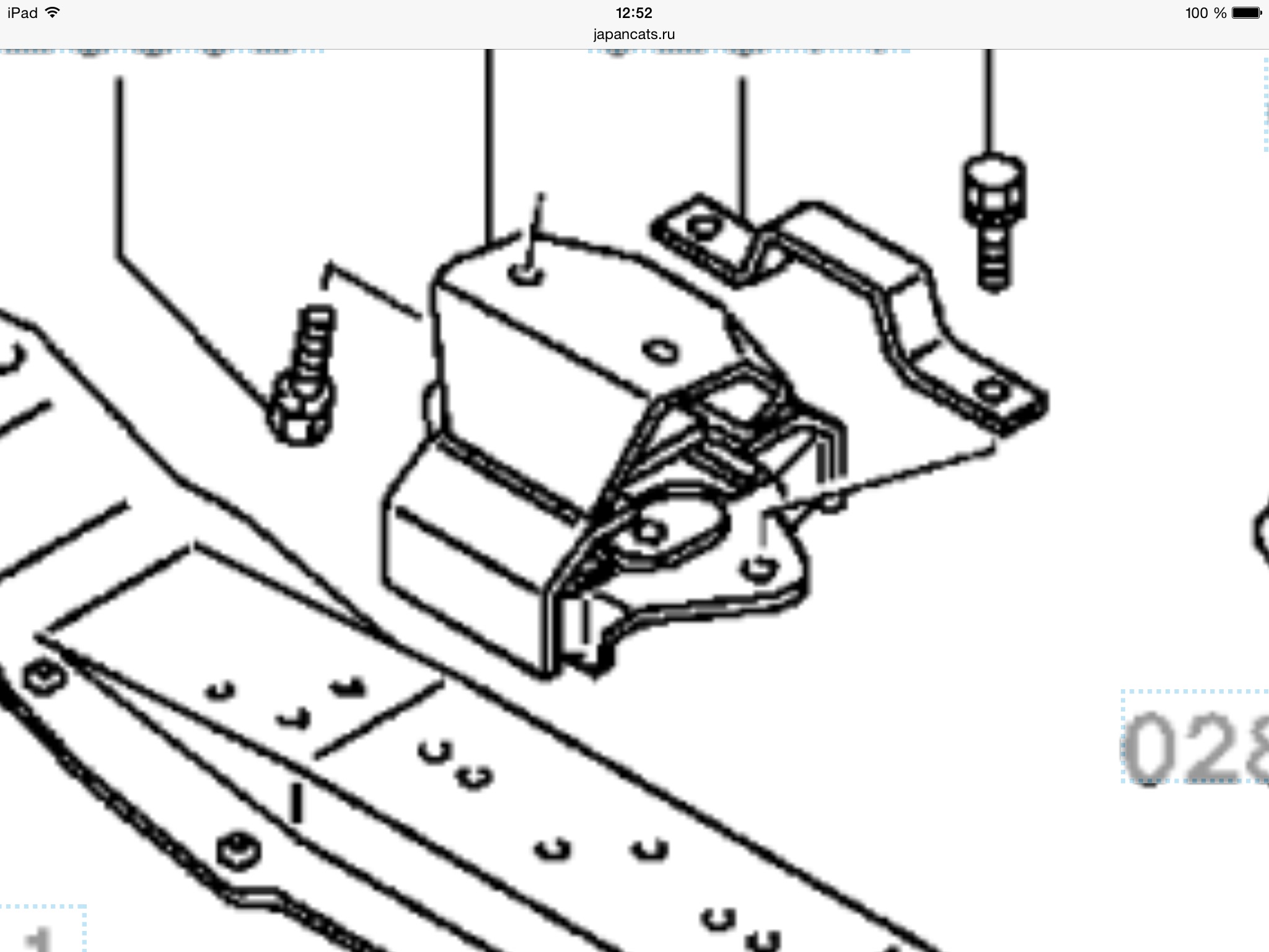

Если никто незнает , то кто ни будь посмотрите у себя пожалуста,а то покупать опору за 2500 р.,что бы посмотреть литая она или верхняя часть отделяется от нижней накладно.Вот ссылка на картинку( http://www.japancats.ru/mitsubishi/deta ... s=20985856 ),она здесь под номером 02825В. И для чего скоба 02844?

Завтра или после завтра еду на мелкое ТО, посмотрю... Правда у меня МКПП, но я думаю, не суть.rom62 писал(а):Если никто незнает , то кто ни будь посмотрите у себя пожалуста,а то покупать опору за 2500 р.,что бы посмотреть литая она или верхняя часть отделяется от нижней накладно
З.Ы. Опора ИМХО не должна отделяться по частям. Если так, то это уже не опора...

Смотрел сегодня, спрашивал... Ну вобщем, ничего "просто лежать" в опорах ДВС и КПП ничего не должно!rom62 писал(а):спасибо,буду ждать
Заказывай, меняй...

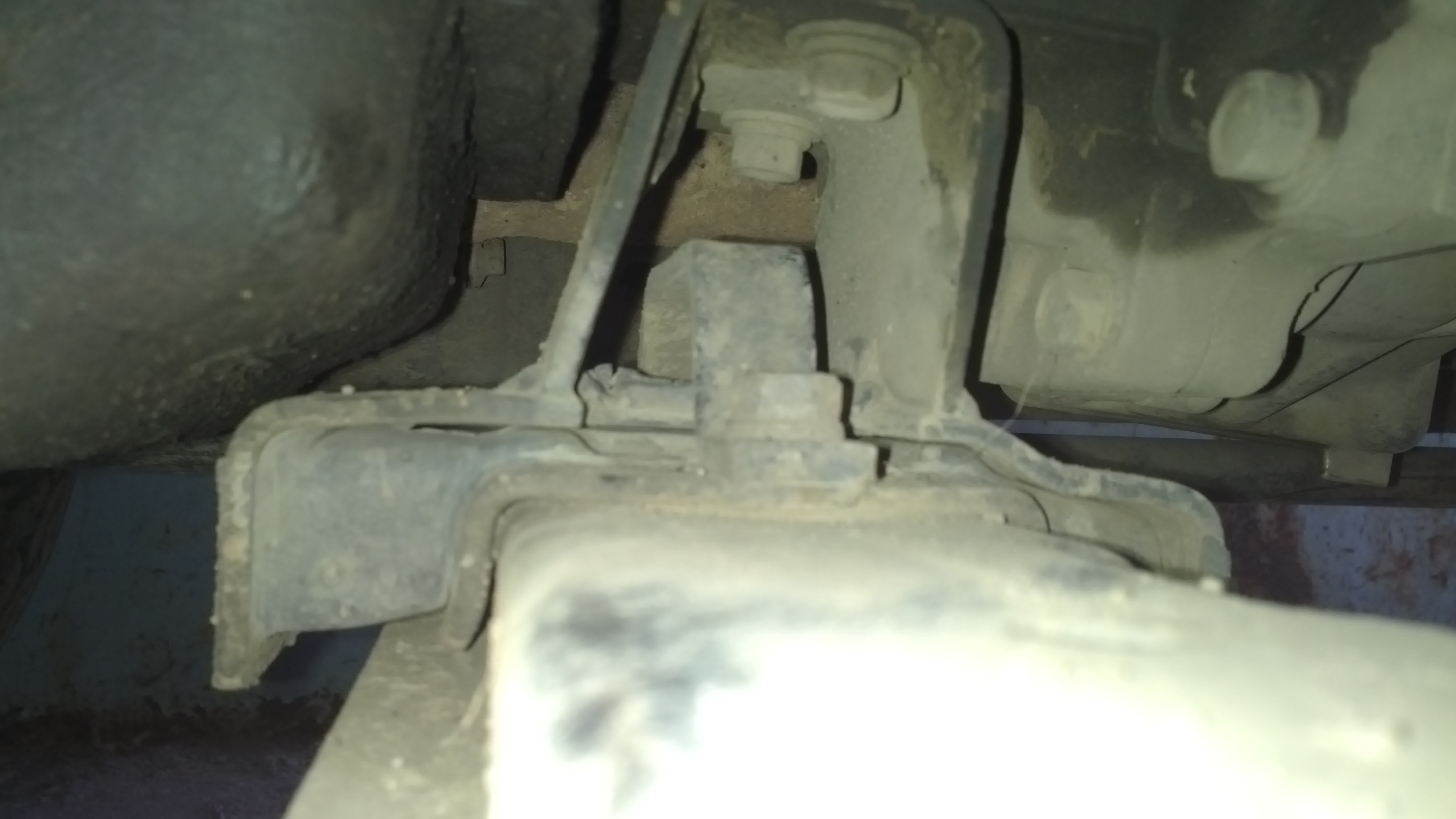

Добрый день. Похоже просела третья опора двигателя, которая под мкпп. Внешне по ней ничего не скажешь, но ограничитель на раздатке все время в нижнем положении лежит и когда даже слегка буксуешь в снегу под машиной все стучит и прыгает так, что передача может сама выскачить. Хоть на заднем, хоть на полном приводе. Автодок выдает оригинальной опоре (6к) заменитель фебест (3к). Что целесообразней взять? Кто-нибудь ставил заменитель?

На фебестах гоняю. Передние - 1,5 года и 30К пробега, задняя - меняный оригинал. Пока все в норме. Но оригинал 200 с лишним тыщ отходил

Это хорошая новость. Незнаю почему она так рано износилась, причем одна. Может на механике служит не так долго. Хотел поставить проставки под болты и поднять коробку вместе с опорой, но как- то это неправильно.Oko писал(а):На фебестах гоняю. Передние - 1,5 года и 30К пробега, задняя - 10 мес и 15К. Пока все в норме. Но оригинал 200 с лишним тыщ отходил

Собираюсь менять опору под мкпп. В книжке по ремонту сказано отрегулировать, чтобы внутренняя часть ограничителя на раздатке находилась ровно в центре внешнего кольца. Как это сделать? Интересует техническая сторона вопроса. И что именно регулировать? Опору под коробкой или сам ограничитель?
Ps. На данный момент ограничитель оборвал свои лепестки и лежит на нижней стороне своего внешнего кольца, смещен чуть к раздатке.

Когда заменишь опору на коробке , все станет на место. там нет регулировок
