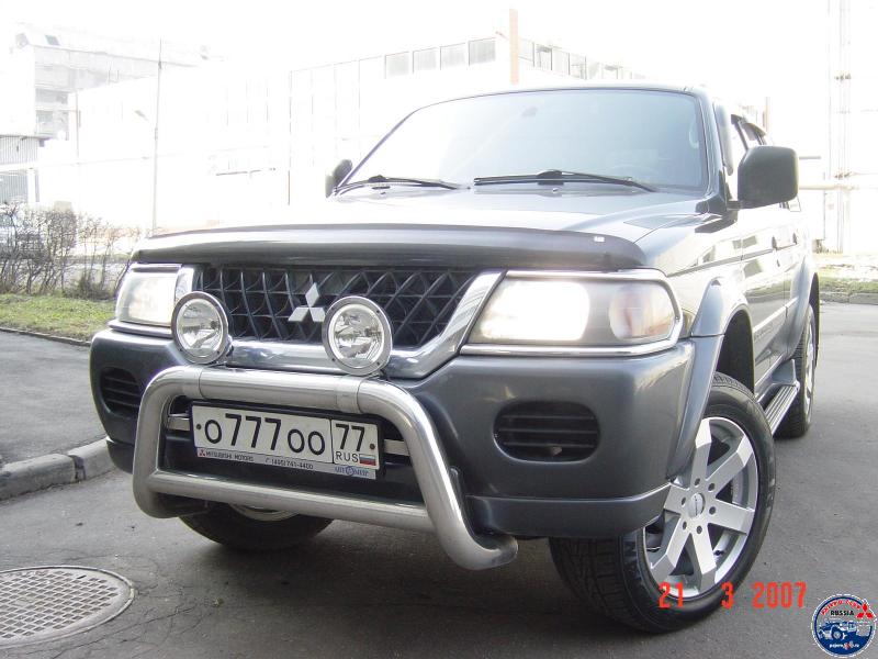

SuperStar писал(а):Хочу похвастаться - Маленький отчет об установке дополнительного света на выходных. Прошу не судить строго - это первый самостоятельный "тюнинх"))
3. Дополнительный дальний свет было желание попробовать установить не портя кенгурин никакими дырками. Для этого были изготовлены два кронштейна которые прикрутились на крепления кенгурина. Видимо кронштейн будет еще дорабатываться дополнительной планкой, т.к. есть небольшой дрожание света после поездки по кочкам.((
Есть специальные хомуты-кронштейны ф. Antec для крепления допсвета, и на нашу трубу (76мм) идеально подходят, сам ставил, смотри:
Никакого дрожания, как будто к раме прикручено!!!
Брал здесь:
http://www.seven-auto.ru
производитель - Antec
артикул - 005476
GARIS (Motero Sport XLS 6G72 A/T m/y '01)
Брал здесь:
артикул - 005476
а где кенгурил такой брал??? и по чем??
