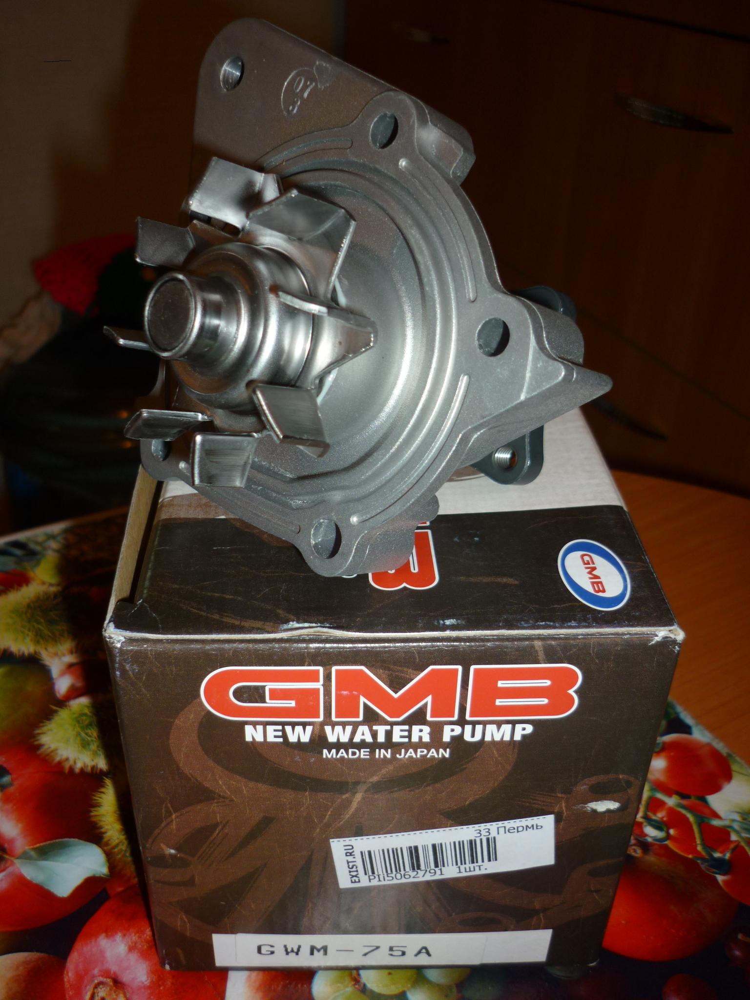

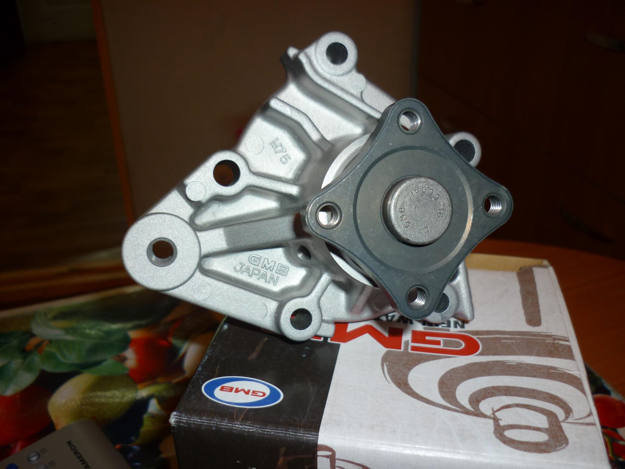

кому интересно, вот фото помпы дв 4А31
Glukc
Сообщения: 2853
Зарегистрирован: 09 ноя 2007, 21:03
Двигатель:: 4A31 6G74
Мой автомобиль(и):: Pajero JR/Montero3
Откуда: Химки
Благодарил (а): 108 раз
Поблагодарили: 40 раз
Re: проблема с водяной помпой...
Сообщение Glukc »
нее это для твоего 4А31, для джуньки идут помпы GWM-66A разница в фиговине на которую вентилятор прикручивается

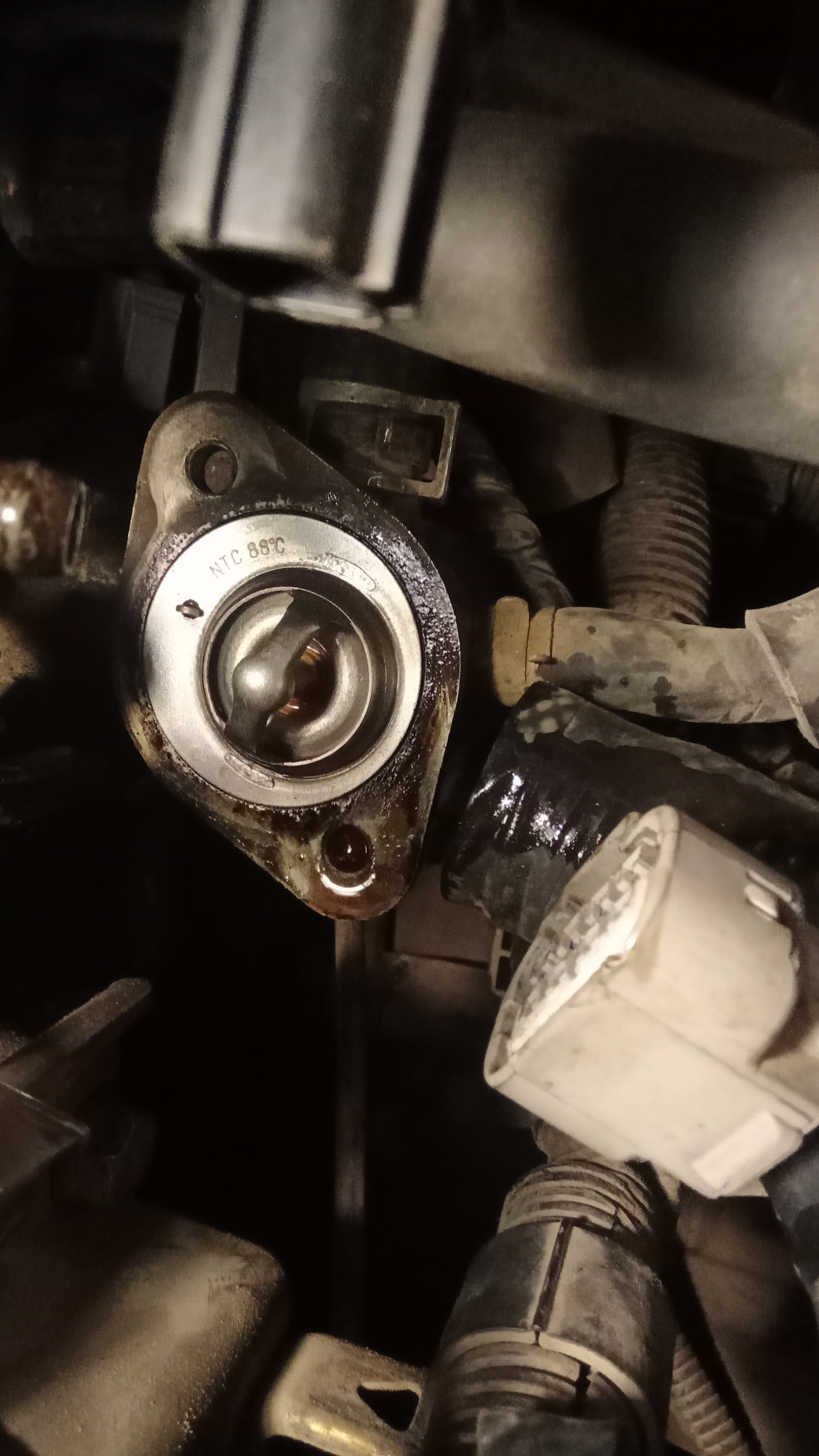

А помпа то живая у меня ::'(: , почему тогда греюсь в натяжку, и печка дует холодом?
Songol03
Сообщения: 21
Зарегистрирован: 26 сен 2023, 14:40
Двигатель:: 4a31
Мой автомобиль(и):: Mitsubishi Toppo BJ Wide
Откуда: Улан-Удэ
Сообщение Songol03 »

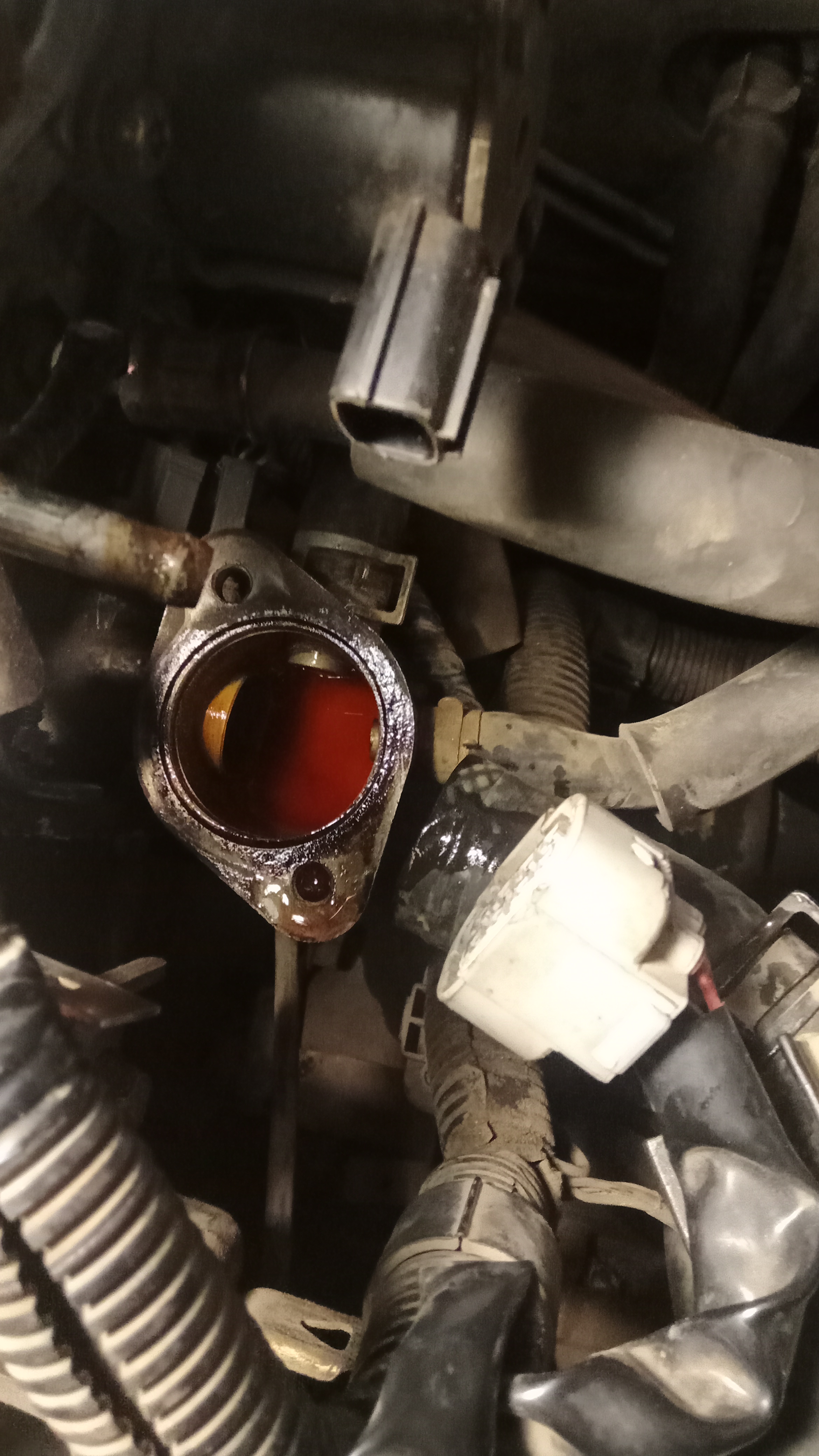

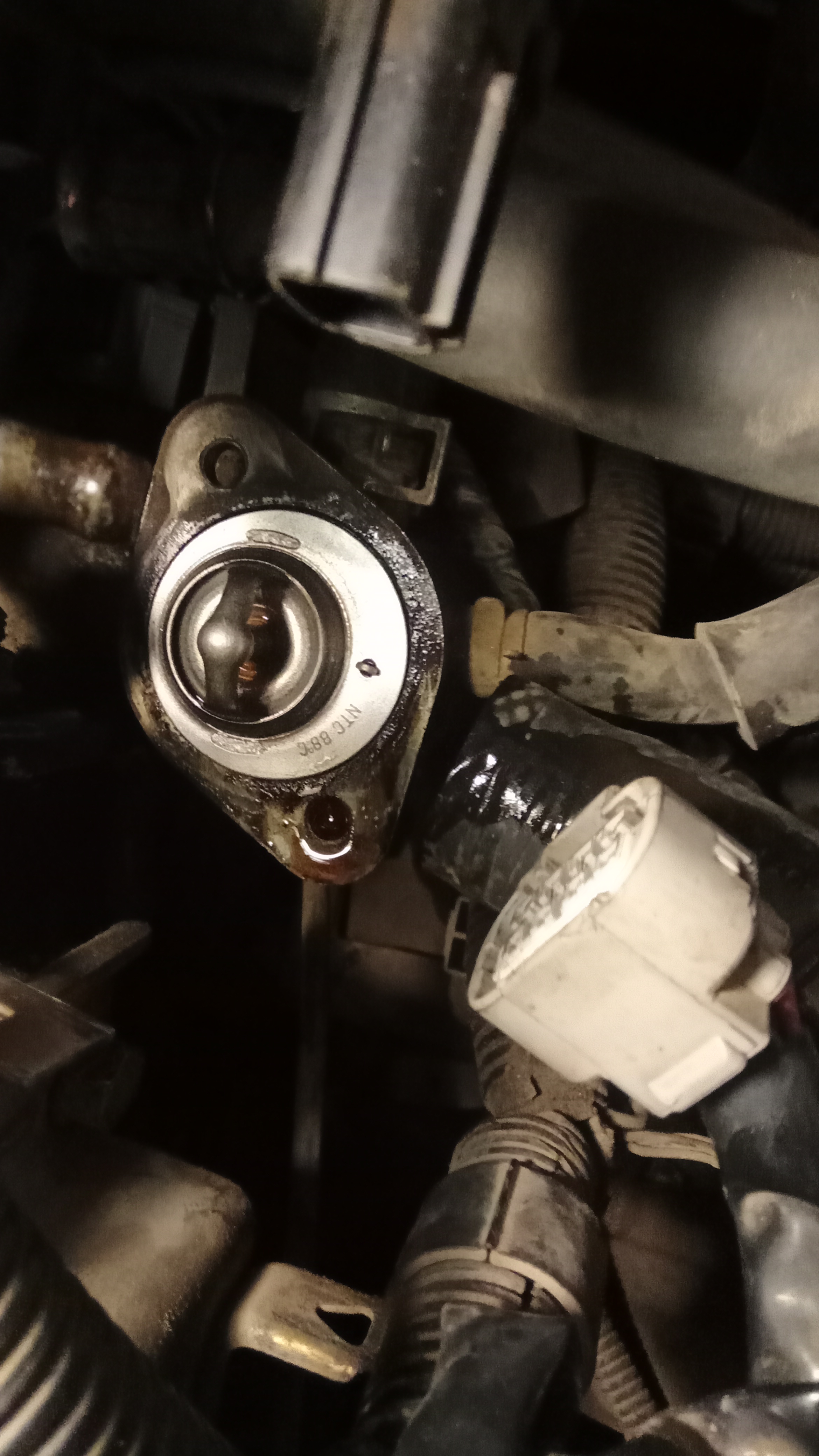

Нашел причину. Термостат неправильно поставил.
вот так стоял. Поставил так, потому что при разборке старый стоял также. Вот и причина его заклинивания в открытом положении, потому что пружина цепляется за трубу в узле
Правильно ставить вот так:
