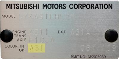

Magnat52 писал(а):Я так понимаю,3 последнии буквы и цифры это номер краски?А этот номер есть или под капотом,или в сервисной книжке?
Да, этот номер есть в табличке под капотом:
Алексей
Magnat52
Сообщения: 303
Зарегистрирован: 29 сен 2010, 11:30
Мой автомобиль(и):: Паджеро4 3.2дизель R17
Благодарил (а): 25 раз
Поблагодарили: 6 раз
Re: Как узнать код цвета краски ?
Сообщение Magnat52 »

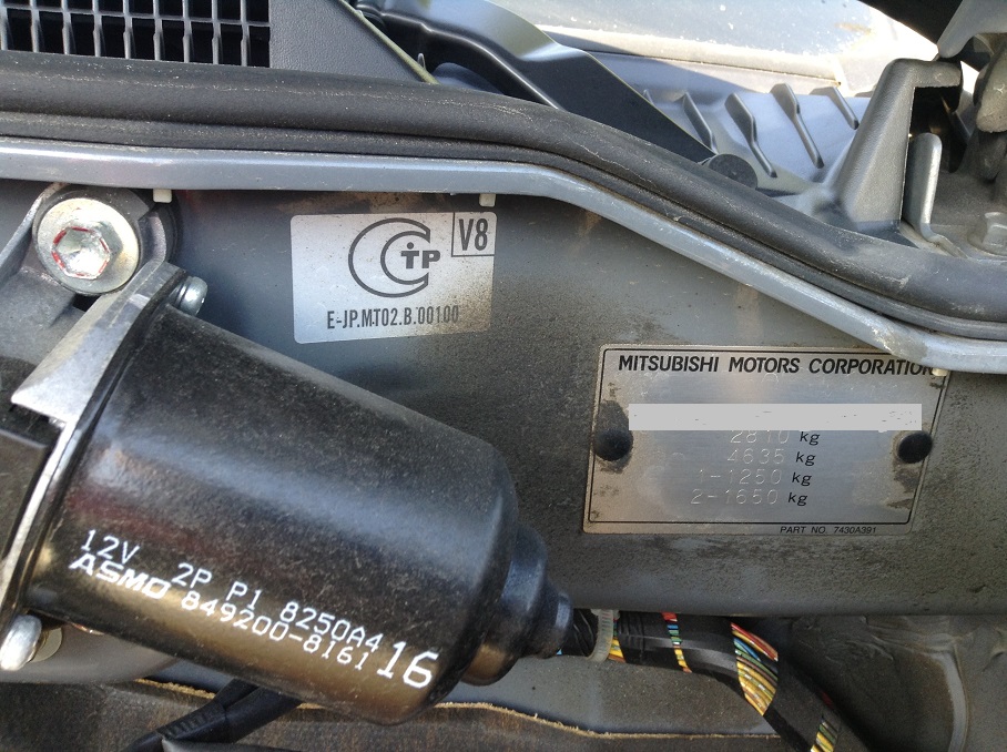

А где указан номер краски на таком варианте таблички?
men43154
Сообщения: 106
Зарегистрирован: 06 май 2012, 01:52
Двигатель:: 6G72, 3.0 бензин
Мой автомобиль(и):: Pajero 4, 2011г.
Откуда: С.Петербург
Откуда: С.Петербург
Благодарил (а): 15 раз
Сообщение men43154 »
При таком варианте надо искать вторую табличку, у меня стоит на самом капоте, практически над первой, но везде написано (сервисная и мануал) ПОД КАПОТОМ, его открываешь и... смотришь в моторный отсек.
