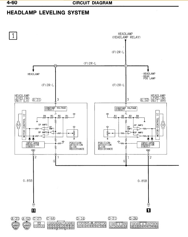

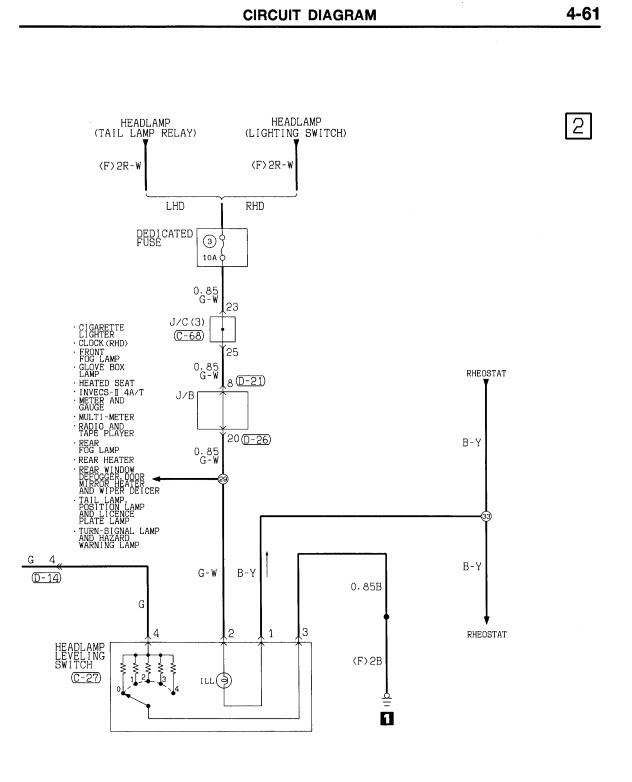

ну и чтоб тож не плодить темы...в поиске не нашёл....имеем монтеро спорт.2003г... теперь такой вопрос... .. хочу поставить линзы. и сделать коректор ручной фар... в этой машине он не предусмотрен.......для этого нужно..1)фары с европейца с коректором.....2)кнопка крутилка... а что ещё ?. реле.какие нибуть блоки надо? .в електрике не силён...

hc2hunter
Сообщения: 7284
Двигатель:: 6G74 MPI
Откуда: Смоленск
Благодарил (а): 492 раза
Поблагодарили: 468 раз
Re: Вопрос про фары
Сообщение hc2hunter »
и не забыть потом зарегистрировать все переделки в ГИБДД с отметками в ПТС...
это, пожалуй, самое главное что нужно при переходе на ксенон :)
ну и, собственно, согласно ГОСТ у газоразрядных ламп обязан быть автокорректор. электрический или гидромеханический.
поэтому ручной тут полюбак не прокатит.

Re: Вопрос про фары
Сообщение vadym »
искатель писал(а):ну и чтоб тож не плодить темы...в поиске не нашёл....имеем монтеро спорт.2003г... теперь такой вопрос... .. хочу поставить линзы. и сделать коректор ручной фар... в этой машине он не предусмотрен.......для этого нужно..1)фары с европейца с коректором.....2)кнопка крутилка... а что ещё ?. реле.какие нибуть блоки надо? .в електрике не силён...
Кроме проводки больше ничего не нужно.
Запитывать надо от реле ламп головного света.
Вот схемы подключения:
PAJERO SPORT 2003 2,5 TD

Re: Вопрос про фары
Сообщение искатель »
вот спасибо.. :*YES*: . в схемах не силён как и в электрике.. ::-X:....но уже легче... .значит бум мудрить... :*DANCE*:
