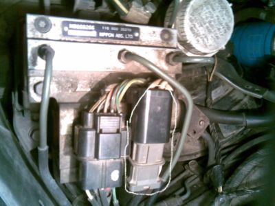

Братцы досталась мафынка с такой-же проблемкой при выключеном ,включенном зажигании ,заведённом моторе жужит блок ABS . Отключил вот эту фишку пока езжу так помагите вылечить, лампа на панели тэст непроходит горит.

вот курю потихоньку поиск и нашол одну причину http://www.pajero4x4.ru/bbs/phpBB2/view ... 81#p227540 завтра попробую

Всё система ABS тэст прошла . Постачал по рэлюшке и жужание пракротилось.
