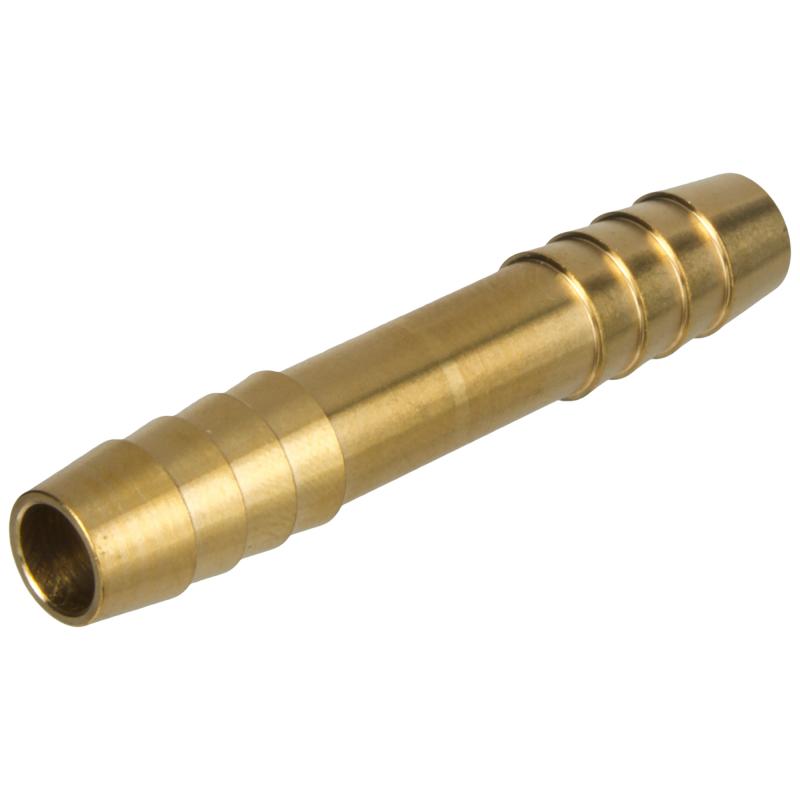

Начала капать омывайка из-под шланга на Г-образном штуцере омывателя фар. Самый кончик штуцера наполовину обломился и штатный хомут не держит. Обычный хомут на гладкой части штуцера также не затягивает прочно, течь продолжается. Выше упоминали, что на заводе все собирают на герметик. Что за герметик?

я в прошлый февраль этот г образный штуцер отломил в сугробе с бампером.
дак скажу нет там герметиков с завода.
там шланг одет и хитрый хомут . разжимать = кончиком ножа поднять стык замка.
а сжимать после надевания сложнее пассатижами чтоб губки по диаметру ровно обжимали и хомут запрётся

Я пользую обычные пружинные хомуты и все ок. Штуцера и уголки просто подходящие по диаметру подбираю в тазо и камазомагазинах.
Из форсунок подтекает, как и у всех, но мне на это глыбако пофиг.

Буду пружинные хомуты искать. Попробую сначала со старым штуцером, а нет так поменяю и его на подходящий.
ЗЫ. Пружинные хомуты на старом штуцере все равно не стали держать. Купил в леруа ремонтный латунный штуцер на 8мм
и поставил вместо штатного пластикового. Трубки еле натянул со смазкой. Хомуты уже не налезли :) Но держит надежно и так, без хомутов.
