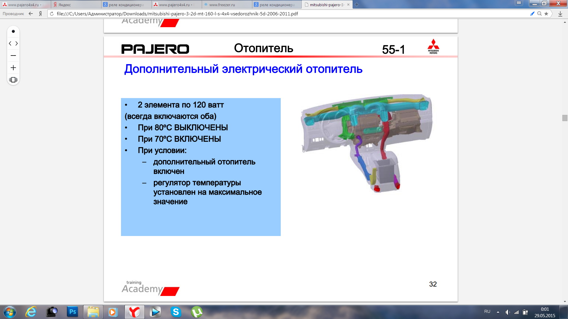

есть такая штука в некоторых дизельных комплектациях, включается путем установки максимальной температуры на климате... может и у вас есть, а релюхи ее включающей нет :)

Есть еще крайний вариант - переносной, втыкающийся в прикуриватель. На эти предложений полно, но мощность у них ватт 150. Как вариант - воткнуть несколько таких :) Для того, чтобы понять возможность реализации, нужно знать можно ли одновременно втыкать в несколько розеток большую нагрузку. Подскажите, если кто знает.[/quote]
больше одного обогревателя в прикуриватель не воткнуть, горит предохранитель. и тепла от него как от комара в спортзале, разве что руки погреть...

alexus010 писал(а):есть такая штука в некоторых дизельных комплектациях, включается путем установки максимальной температуры на климате... может и у вас есть, а релюхи ее включающей нет :)
А разве бывают дизельные официалы без ТЭНОВ?!?
Автору вопроса - а максимальную температуру пробовали ставить после запуска холодного авто?
