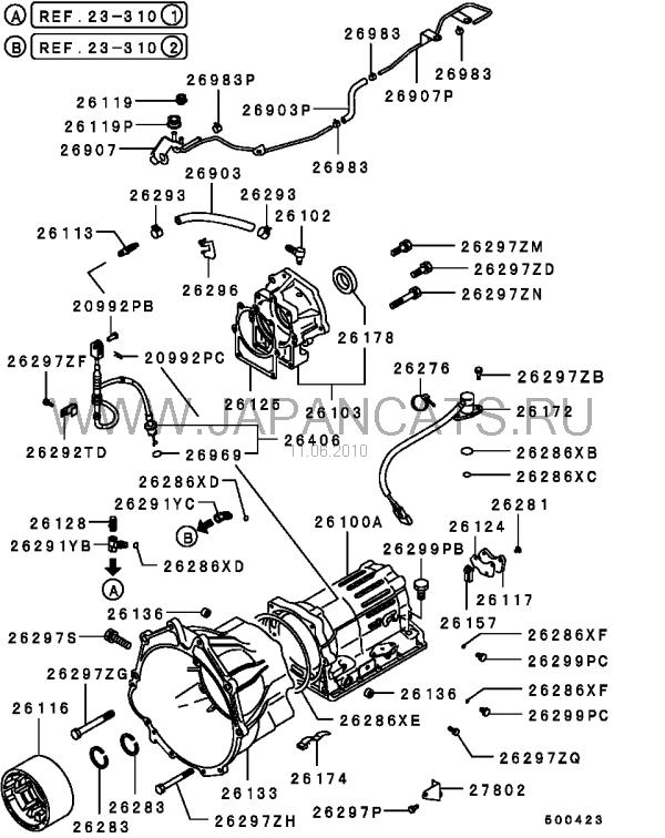

подскажите пожалуйста номер данного троса по каталогу, не где не могу его найти чтоб заказать.У меня он вообще не двигается,закусило в рубашке.
kolchugin
Сообщения: 947
Зарегистрирован: 13 мар 2008, 07:34
Двигатель:: 4D56T
Мой автомобиль(и):: Pajero II
Откуда: Кольчугино Владимирская обл. (33)
Поблагодарили: 47 раз
Re: Трос управления АКПП!
Сообщение kolchugin »
ostapchikyra писал(а):подскажите пожалуйста номер данного троса по каталогу, не где не могу его найти чтоб заказать.У меня он вообще не двигается,закусило в рубашке.
Если движок 4D56 и АКПП W4AV2 то вот трос по Exist деталь 26406
MB 896455 Трос привода дросельной заслонки 2 628,03р.
Я этот трос сколхозил сам из мотоциклетного. Все работает.
