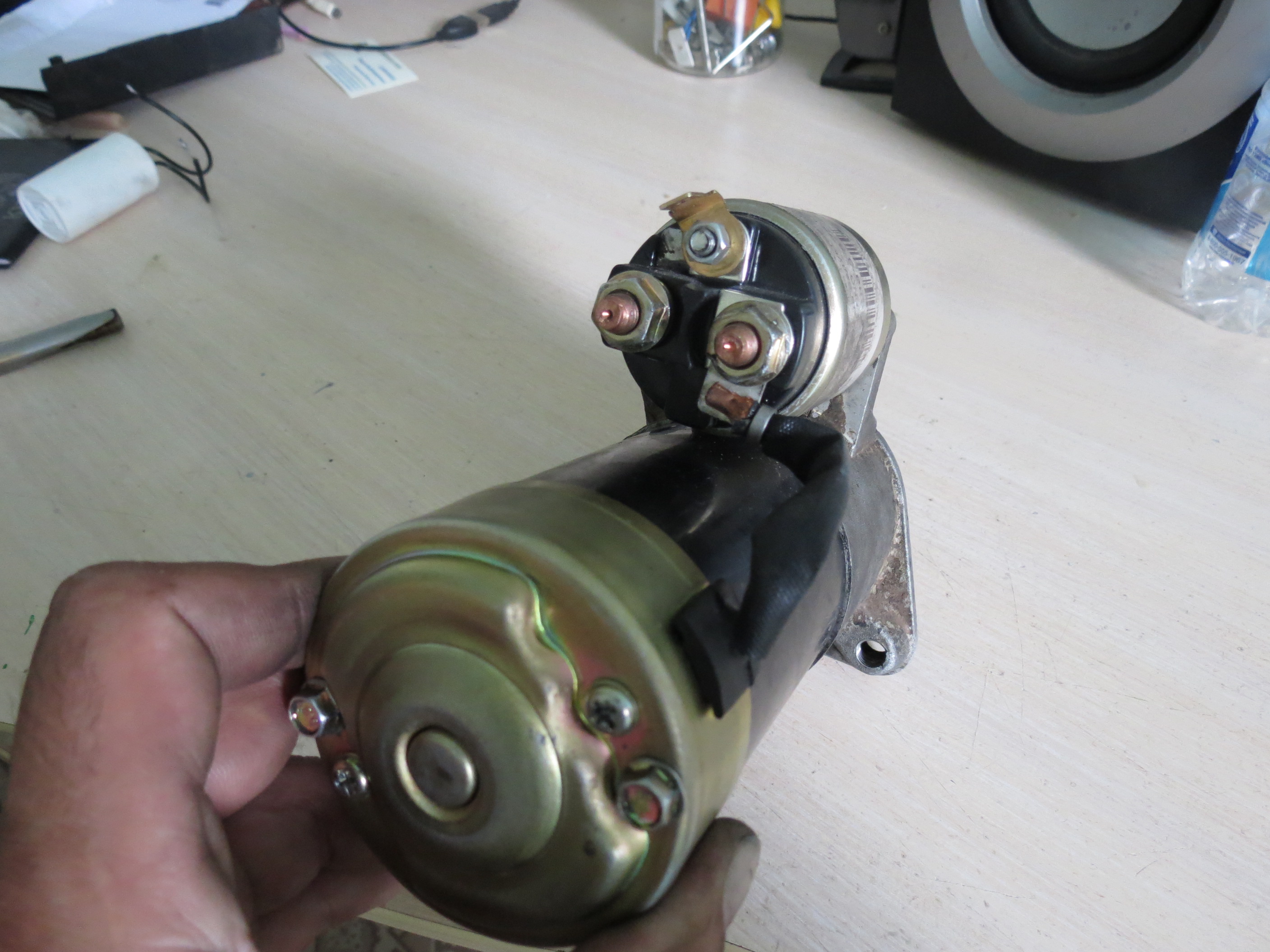

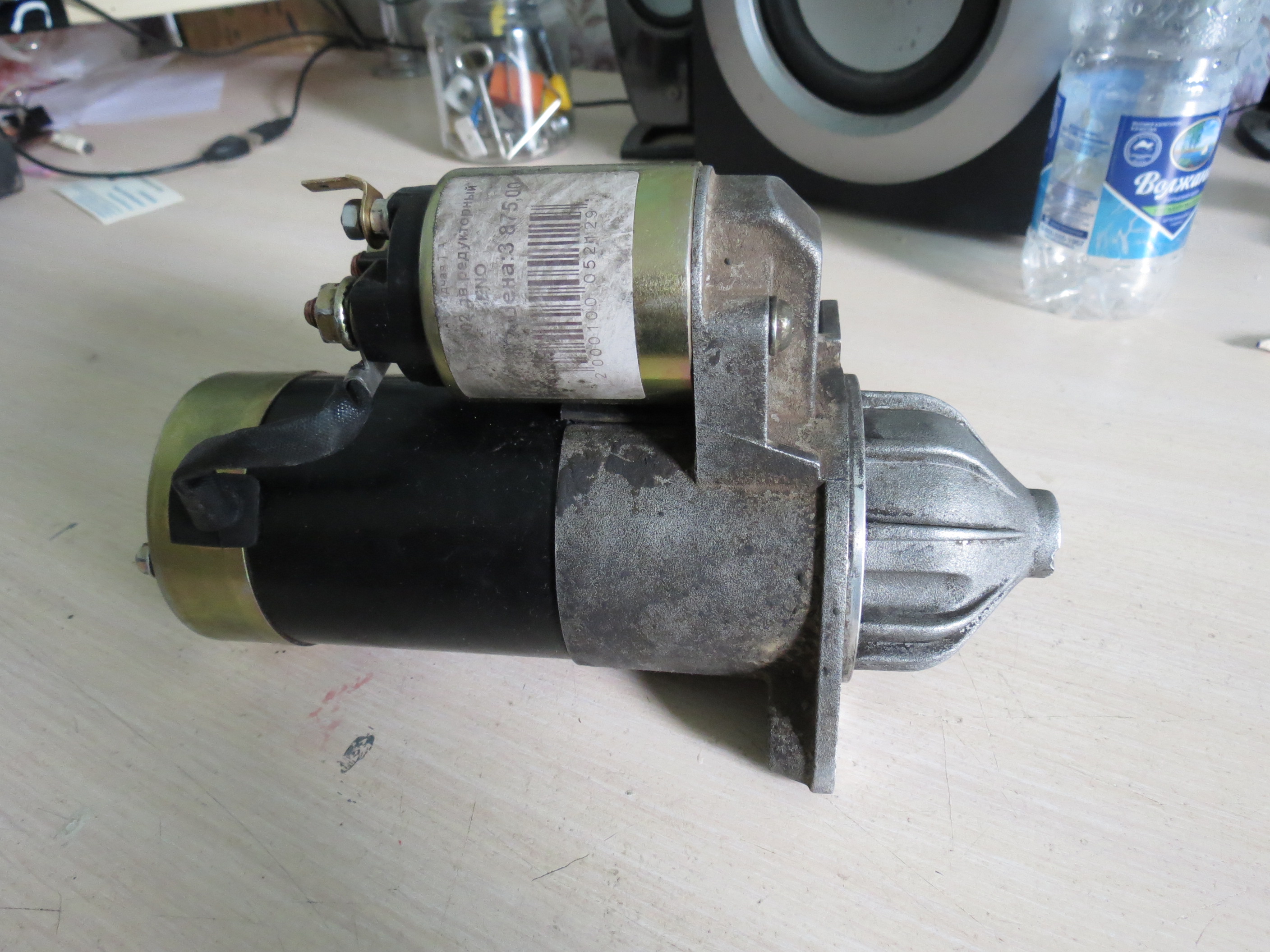

Парни,всё верно. Сегодня ,прочитав тему, купил стартер редукторный KENO для "волговского" 402 двиг(3.875руб), в надежде перебрать стартер от 4G54. Из родного оставил лишь "Голову" и бендикс всё остальное подошло тютелька в тютельку. Небольшая проблемка с валом нового якоря, он просит что б его торценули на 1мм и на столько же углубили отверстие под шарик,т.к. при затяжке длинных болтов вал зажимается и не крутится. я не стал ни чего резать,а просто заменил шарик на меньший по диаметру, и всё, никаких колец с болтами. Получилось вот так. Мощность новоиспечённого стартера 1.8кВт против 0.9кВт у родного,наверно для зимы это не так уж плохо... Больше всего нравится, что теперь при необходимости не нужно заказывать запчасти на стартер и ждать неделю.)))
