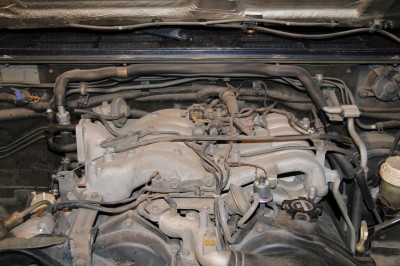

Делюсь личным опытом так сказать :))
Может кому будет полезно.
Симптомы:
1. Машина тупит как лось.
2. Жрет как южноафриканский слоник.
Решение:
Это всего лишь один из возможных вариантов, но все равно рекомендую попробовать. Трудозатраты - 4 минуты. Требуемая квалификация - подготовительная ясельная группа.
Открываем капот. Ищем впускной коллектор. Снимаем красивую пластиковую крышку с надписью 3.5 V6 (4 болта). Вакуумная трубка идет от штуцера на левой стороны впус.колл. к вакуумному клапану с большой синей точкой на нем. От вак.клап. трубка идет к вакуумному регулятору положения заслонок изменения геометрии впускного тракта. Снимаем трубку с клапана и регулятора. Трубку идущую от коллектора напрямую, в обход вакуумного клапана, втыкаем в тот самый вакуумный регулятор. Накрываем все красивой пластиковой крышечкой и прикручиваем её на место.
Проверяем.
У меня появилась тяга на низких об., и улучшилась на высоких. Расход пока замерить не удалось, но думаю он должен несколько уменьшиться, т.к. сила и глубина топтания тапки заметно уменьшилось(тянет лучше при меньшем нажатии на педальку).
P.S. Вопрос знатокам: изменится ли что-то в лучшую сторону в случае если вообще выбросить нахер эти заслонки?..
P.P.S. В дальнейшем вакуумный клапан можно проверить, промыть, почистить, и вернуть все на место...

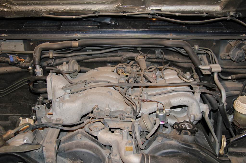

Все очень просто - у тебя сдох ЭМ клапан, который управляет всем этим делом. До 3500 об.мин элестричество приходит на клапан, он срабатывает, вакуум идет к исполнительному механизму и открывает эти заслонки. Впуск в это время идет по длинному пути, улучшая наполнение цилиндров. После 3500 электричество отрубается, клапан закрывается (правильнее сказать переключается на атмосферу), вакуум пропадает, заслонки открываются и впуск идет по очень короткому пути, что лучше на высоких оборотах.
Первым делом проверь, что напряжение приходит на клапан. Сам клапан расположен рядом с исполнительным механизмом. Воткни лампочку вместо клапана и посмотри что происходит. До 3500 она должна гореть, после гаснуть. Если это не так, хотя вероятность этого бесконечно мала, смотри проводку. Клапан взаимозаменяемый с точно таким же от блока управления передним мостом, только выход один расположен немного по-другому, но все встает отлично. У самого было именно так и я поставил именно клапан от переднего моста. Даже гдето писал об этом. Могу даже сфоткать если надо. Или можно поставить клапан управления экономайзером от жигулей/москвича - я где-то видел такой сет ап, все работает.
UPDATE: Вот фото этого сет апа. Копирайт на картинку не мой, ктото из форумчан:
Тут народ некоторый выдирает эти заслонки с мясом - типа надежнее. Они начинают греметь примерно к 200тык. Я для себя решил что раз в 200 тык я могу себе позволить потратить $350 на новый блок, вернув таким образом машине заводские характеристики во ВСЁМ диапазоне оборотов.
