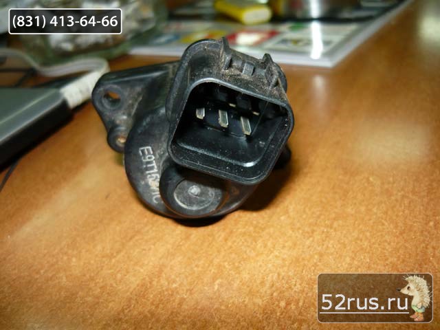

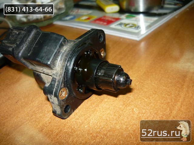

Как правило, это глюк датчика холостого хода.
Это он
Стоит он 2000, если нужен, могу выслать ПЭКом.
