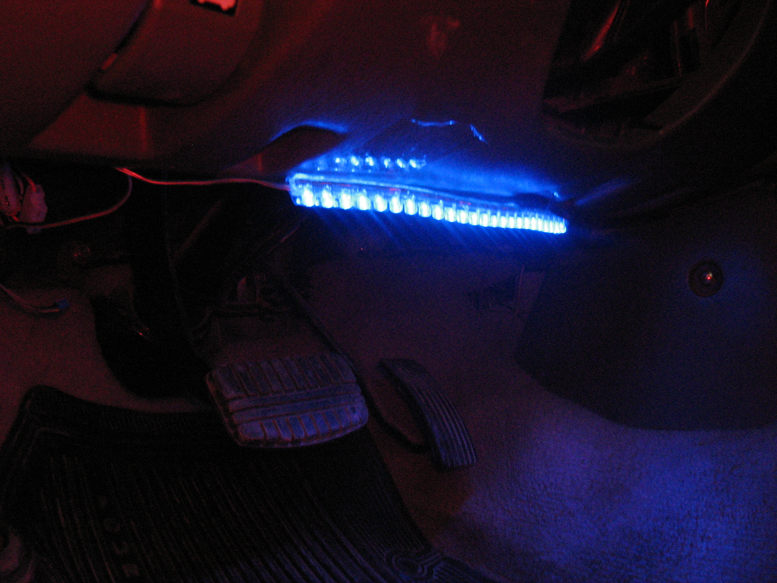

Всем доброго времени суток.
После пересветки всего, что подсвечивалось в штатном исполнении (кроме приборки) озадачился устройством двухуровневой подсветки пространства в ногах пассажира и водителя.
Думаю, уровни должны состоять из двух наборов светодиодов, при включенных габаритах - горит один набор, при открытии двери подключается второй. Очевидно, что второй уровень нужно завести на концевик двери, а вот куда втыкнуть первый уровень ( думаю, его можно запитать от подсветки в перчаточном ящике, но может быть существуют более доступные и удобные места для запитки как со стороны водителя, так и со стороны переднего пассажира)?
Также интересует какие источники света лучше применить в данном случае ( полоски СМД светодиодов или гибкие неоновые трубки)?
Давайте обсудим, думаю инфа будет интересна многим.

BARACUDA писал(а):После пересветки всего, что подсвечивалось в штатном исполнении (кроме приборки) озадачился устройством двухуровневой подсветки пространства в ногах пассажира и водителя
Так, ИМХО, ничего сложного... В "тихом" режиме (от габаритов) питание к светодиоду подходит через резистор около 1500-1800 Ом (нужную яркость подбираем экспирементально), в "громком" - ну, например 830-900 Ом... Чтоб не "запаралелить" габарит с осв. салона, развязываем их через доп. диод... В "громком" режиме ток просто пойдёт по пути наименьшего сопротивления... Как то так... :roll:

Николай, спасибо за совет, но я уже расслабился с двухуровневой подсветкой, поставив одноуровневую от габаритов. (запитал ее от подсветки режимов АКП).
Получилось очень даже ничего.

вот
