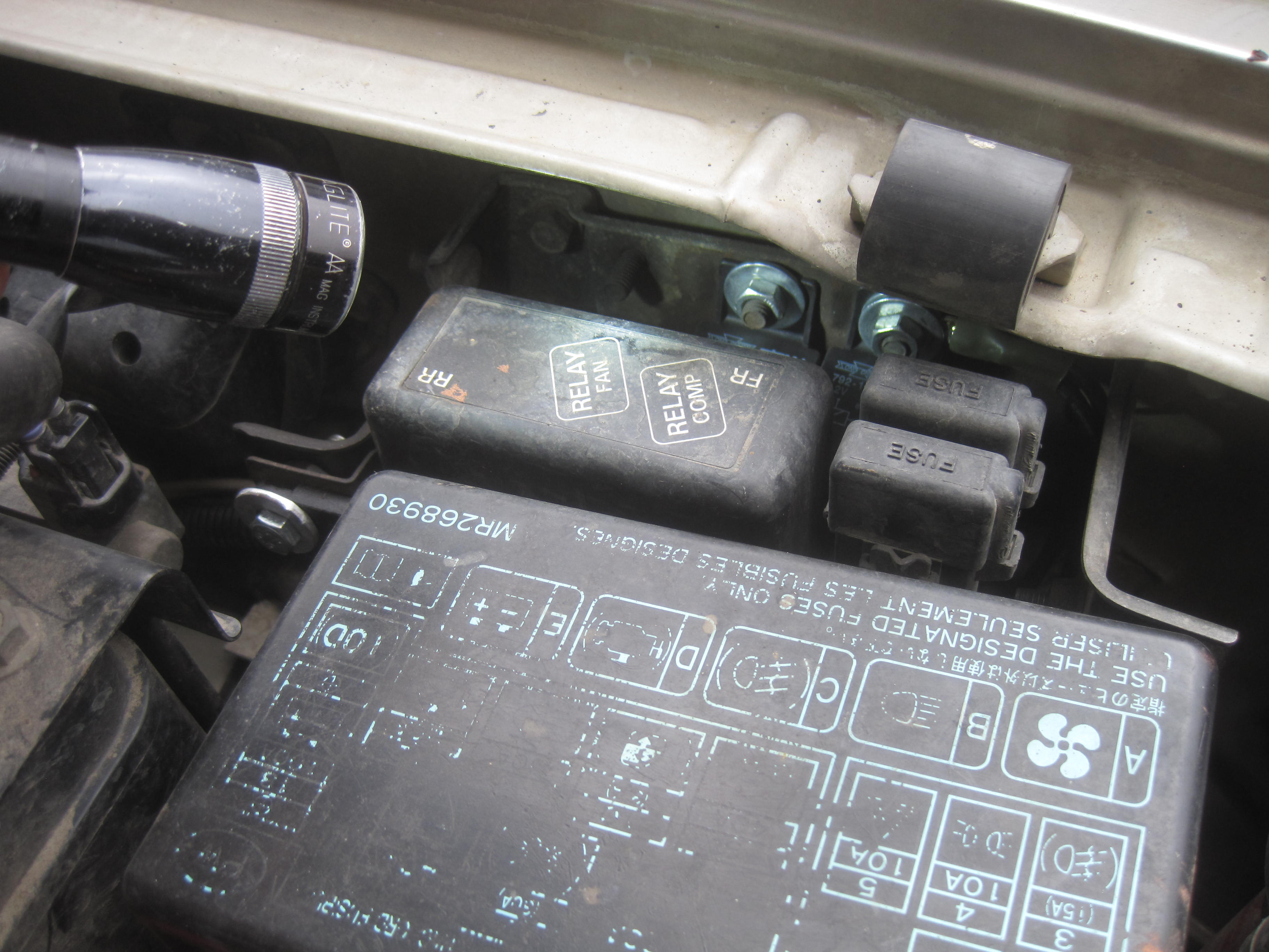

В первый день две релюхи, коммутирующие массу на ближний и дальний свет, вонзил под капотом, за блоком предохранителей.
Теперь подрулевик включает эти релюхи. А уж они, в свою очередь, включают массу на лампы фар. Сильно морочиться не стал, просто разорвал провода от разъема D22 на фары и в разрыв включил нормально разомкнутые контакты реле. Сразу скажу, реле стоит подобрать по сопротивлению обмотки
Массу на релюхи взял от болта, на котором одна из них висит, плюс - с того же D22 в точке коммутации реле А52х.

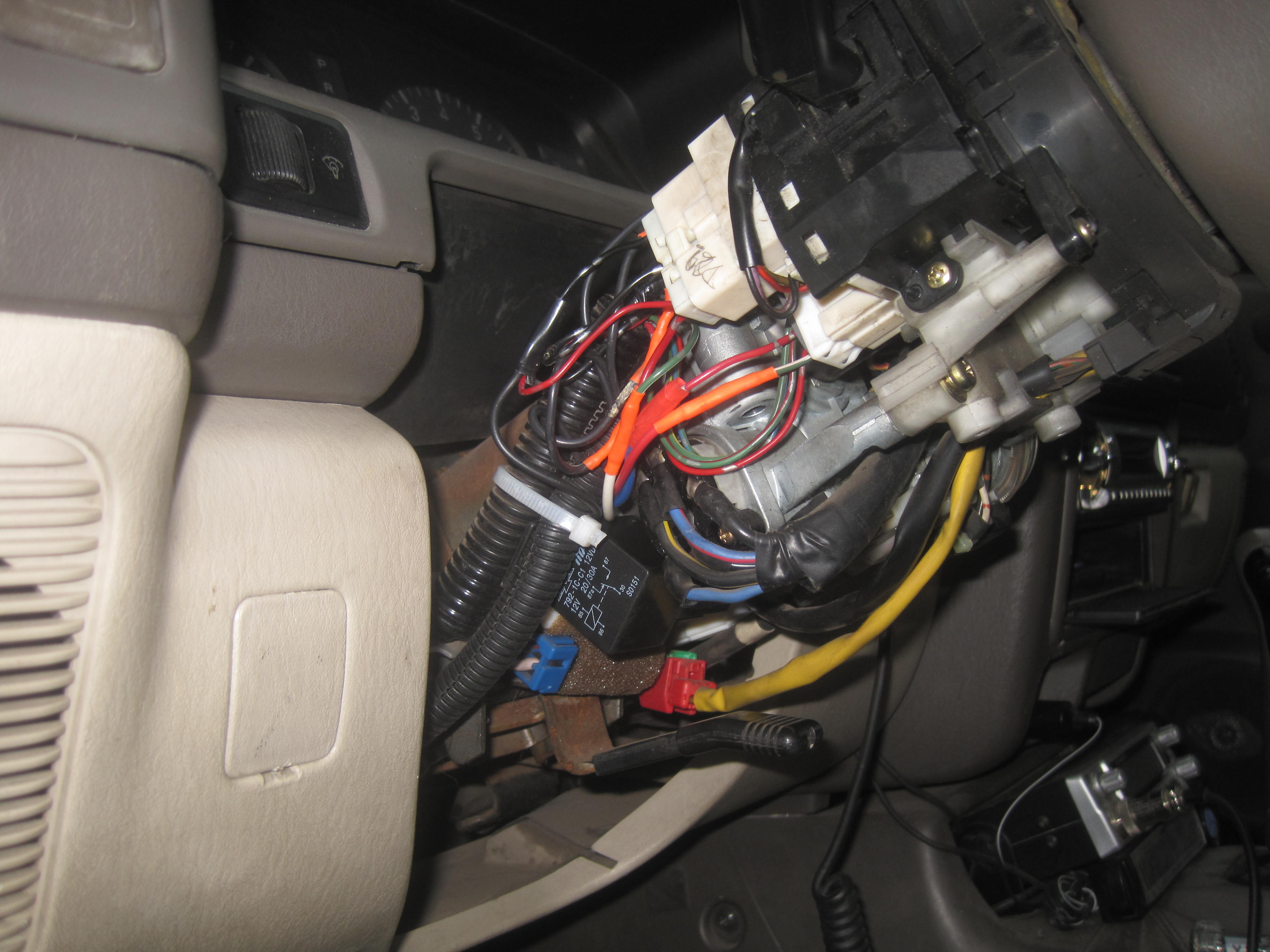

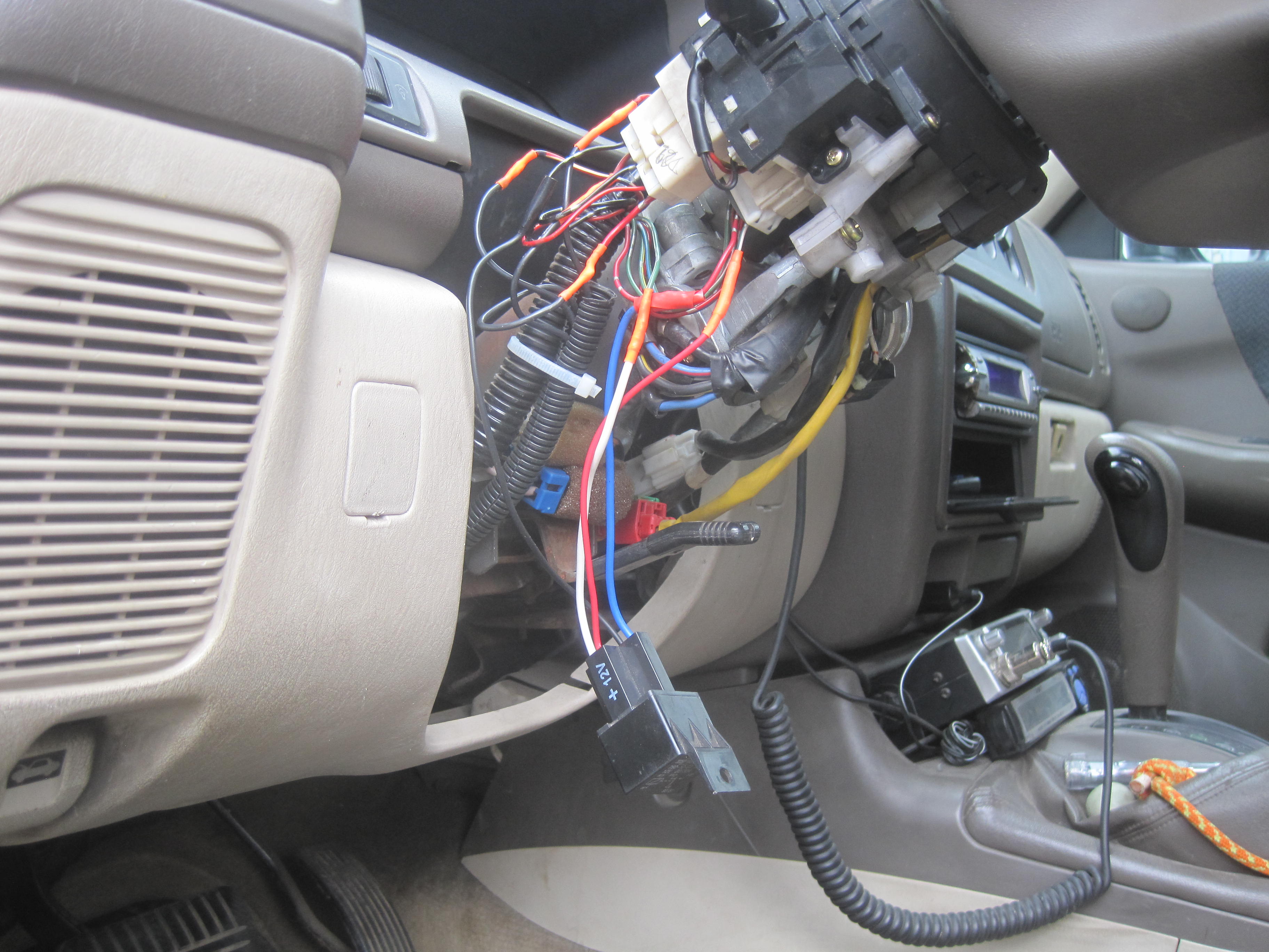

и внимательно посмотрев схему, сообразил, что через другую контактную группу идет еще и плюс на габариты, поворотники, подсветку приборов и прочую мелочь, что в сумме дает ампер 5-6 как минимум. А уставшему подрулевику их вполне хватает, штоп грецца.
И на второй день я вонзил третью релюху на коммутацию пресловутого плюса. Контакты в разрыв цепи коммутации на разъеме D24, массу от разъема D22. И всё. Больше никто не греется.
