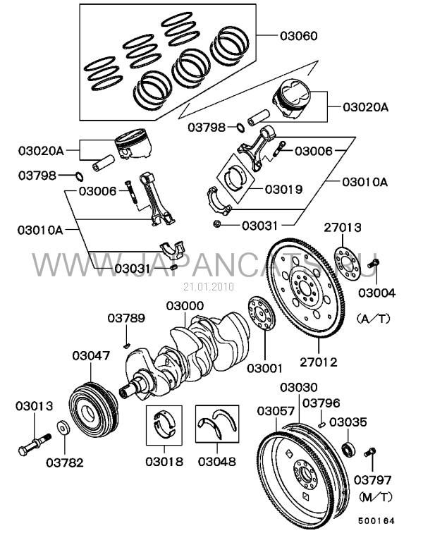

Ничего хорошего ждать не стоит: замена коленвала, шатунов, поршней и даже блока и т.п. Считай что ЦПГ перемещается вместе с коленом .
Никто не отвечает, странно.
Я бы на твоем месте позвонил бы в любой сервис специализирующийся на ММС PAjero и занимающийся кап. ремонтом и спросил.
На сколько я понимаю в природе существует два варианта либо замена коленвала либо замены упорных колец.
На нашем двигателе скорей всего заменяются упорные кольца
http://www.japancats.ru/mitsubishi/deta ... s=18618368
№03048 точно не уверен, но похоже.

Возможное сомнение, читал Галоперовский форум, так там человек менял коленвал, упорных колец небыло. Соответственно двигатель 6G72. Может быть я неправильно понял, может чел неправильно описал. Хотя странно.
На 6G74 я схему привел, похоже есть упорные полукольца.

И все таки интерсно, на 6G74 есть упорные вкладыши и где они?

03048
