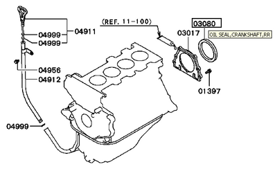

подскажите номерок заднего сальника коленвала для мини в 58-м кузове с акпп, пожалуйста. я, как обычно, не могу разыскать его в капсе, бо не силен в этих сложных схемах и зависимостях... потек в морозы сальник :( и до кучи, номер регулятора давления топлива...
upd.: задний сальник коленвала - это вот эта подсвеченное колечко на картинке под номером 03080?

Да. Деталь 03080 - это как раз задний сальник коленвала.
