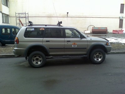

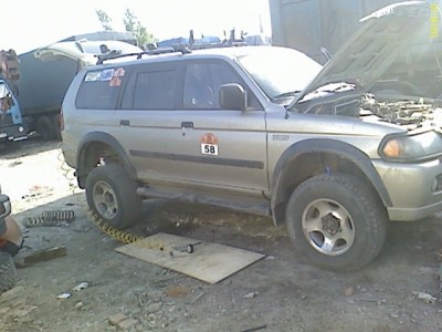

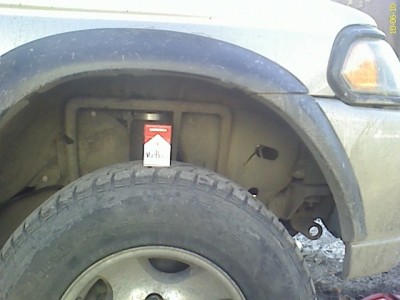

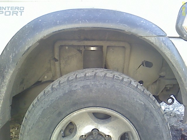

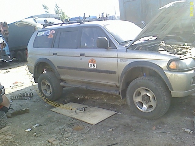

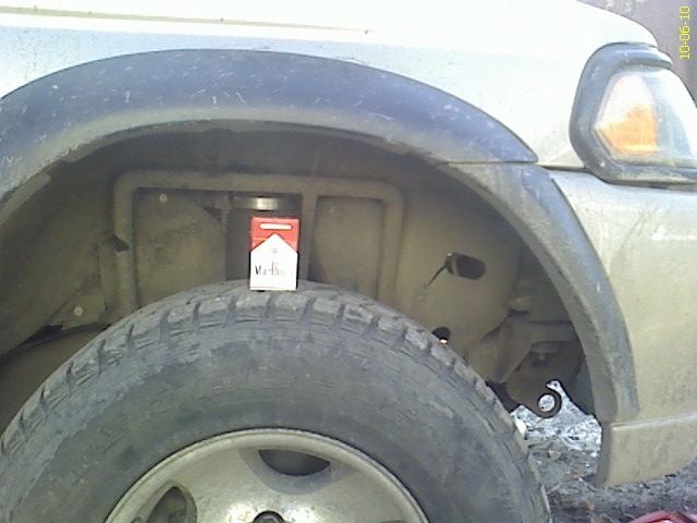

пробные поездки
перед пневмо
перед пневмо
на пузе.jpg (80.88 КБ) 6162 просмотра
Mitsubishi Моntеrо Spоrt, LS,2002, АКПП, AWD, 3 литрa, пневмоподвеска, Беркут R 20 стационарно, пневмогудок

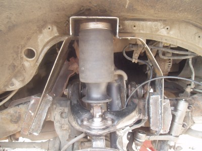

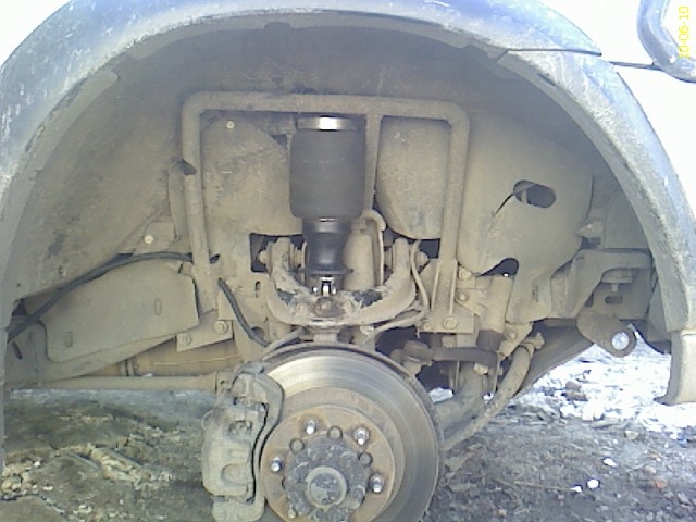

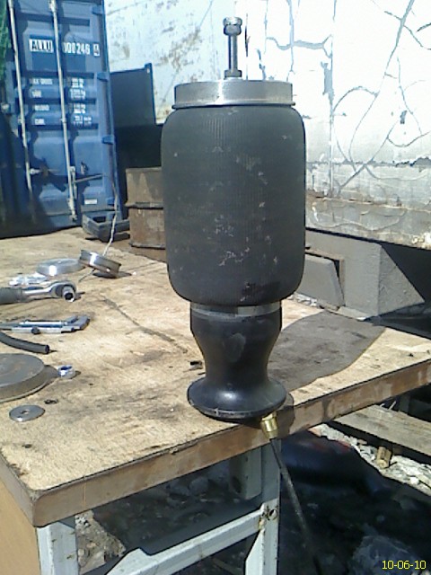

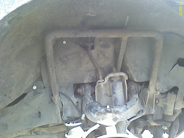

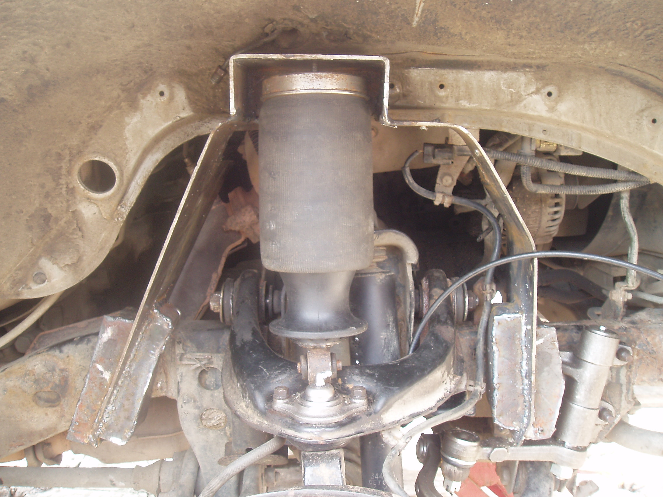

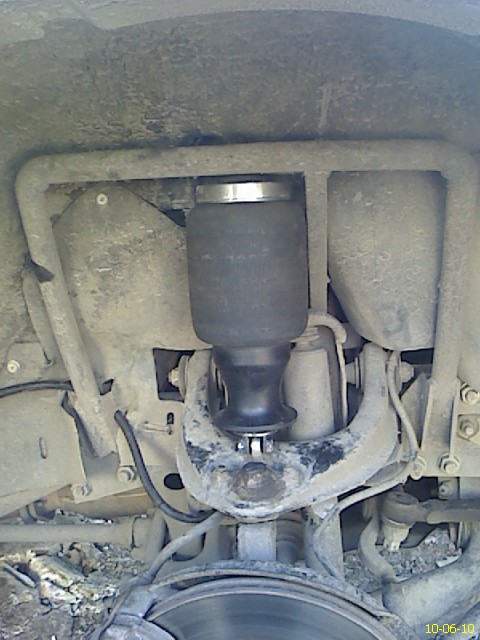

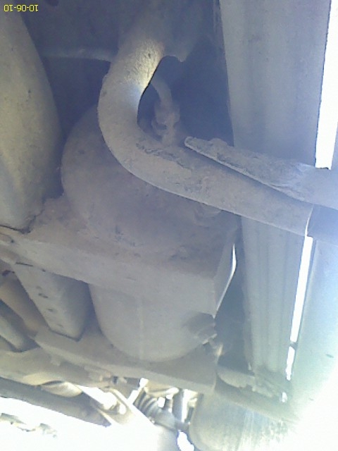

В принципе решение вопроса найдено и даже уже опробовано. Как писал раньше чулок от кабины сканья 4 серии. Крепление было в двух вариантах, вариант 1 не прокатил его начало гнуть. Вариант второй прошел испытание успешно плюс намного проще в изготовлении.
рабочий вариант 2
рабочий вариант 2
Нижний саленблок заменил вот на токую байду как называется не знаю но работает классно.
крепление подушки низ
Магистрали (основные) все медные десятка, из магазина сантехники фитинги от этой трубы. Утечки есть но очень маленькие за сутки где-то 0.2-0.3 очка
не прокатил согнуло вариант 1

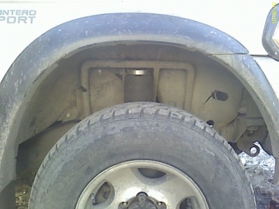

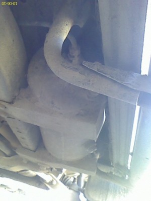

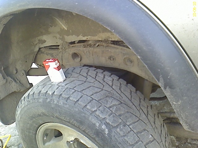

еще раз от начала и до конца
крепление ресивера
крепление ресивера

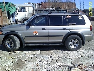

Сообщение pnevmohod »
высота поднятия зада
