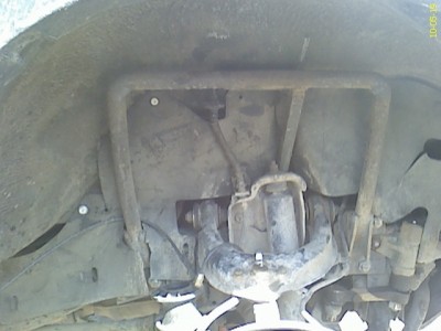

В принципе решение вопроса найдено и даже уже опробовано. Как писал раньше чулок от кабины сканья 4 серии. Крепление было в двух вариантах, вариант 1 не прокатил его начало гнуть. Вариант второй прошел испытание успешно плюс намного проще в изготовлении.
рабочий вариант 2
рабочий вариант 2

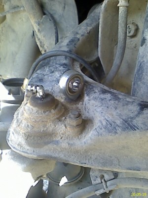

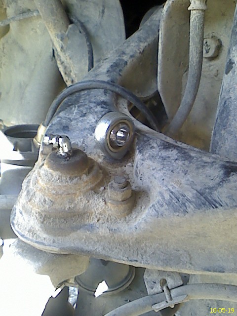

Нижний саленблок заменил вот на токую байду как называется не знаю но работает классно.
крепление подушки низ
