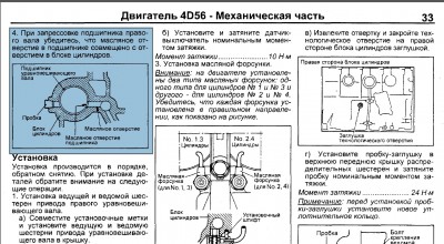

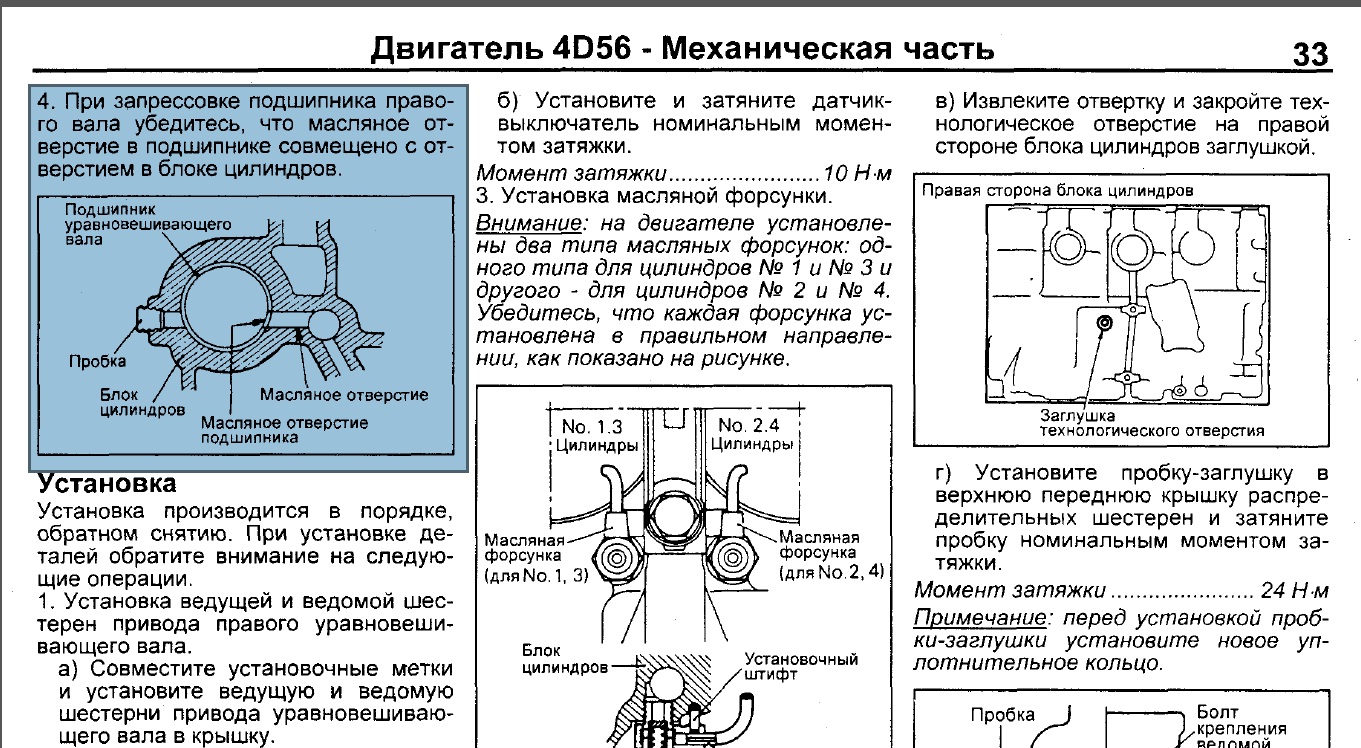

Заказал и поставил втулки балансировочных валов MD 021118 оригинал, согласно каталога бьется одинаковых 2 шт без отверстии. Обратил внимание, что в книге по 4D56 написано: " При запрессовке подшипника правого вала убедитесь, что масляное отверстие в подшипнике совмещено с отверстием в блоке цилиндров. Так как быть? самому сверлить?
Вот так в книге.
Вот так в книге.
Mitsubishi Pajero II, 1993 г., 4D56T, АКПП,SS, 5,285, 5d. Пруль. https://www.drive2.ru/r/mitsubishi/1059425/
nek07
Сообщения: 199
Зарегистрирован: 26 май 2014, 09:01
Мой автомобиль(и):: pajero II
Откуда: Бугульма
Откуда: РТ, г. Бугульма
Благодарил (а): 11 раз
Re: Балансировочные валы
Сообщение nek07 »
Считаю что это ошибка в книге, посмотрел на своем двигателе.
