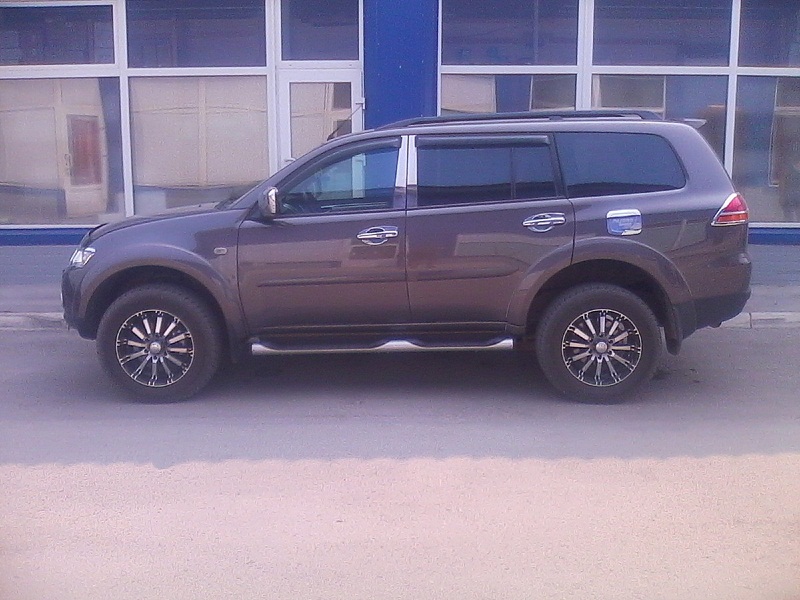

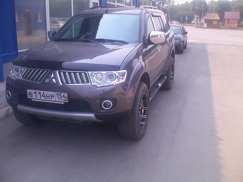

m11 писал(а):А будет ли тереть что либо резина 285/60/18 одетая на диск с родным вылетом?
С не родным вылетом,а именно как у меня ЕТ20 ширина диска 9" максимум 275/60 ,285 наверно уже заденет передний подкрылок,щас стоит 265/60 А/Т осталась от Эльки,когда искатаю поставлю 275/60.Родных на 18 трудно найти,всё от П-4 попадаются с 46 вылетом и реплика основные искать надо.
